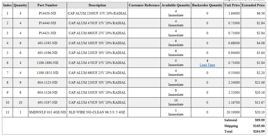

Плюнул и решил все кондеры менять, в т.ч. и на аудиоплате.
Для этого заказал в DK Elna Silmic II, Nichicon KZ (емкость примерно в 2 раза увеличиваю, как и рабочее напряжение повыше), серебросодержащий припой Chip Quik.
В питателе Панасоники разбавлю Rubycon ZLH.
Заодно сменю штекер для наушников на Neutrik.
Перепаяю IDE-Образный шлейф тонких проводков, который идет под платой от LPF до потенциометра и обратно (наиболее идиотское решение от Асус).
Заказал сегодня термовоздушную паяльную станция, чтобы сделать все аккуратно. + буду ждать жену до августа, когда вернется из деревни, т.к. нужна будет пара рук :)
Для тех, у кого чешутся руки и захочет повторить, вот набор кондеров из заказа в DK (все взято с запасом, так что можно чуть удешевить). С другой стороны, если это все брать в России (в Аудиомании и т.д., то сумма будет в 2 раза выше).

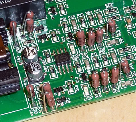

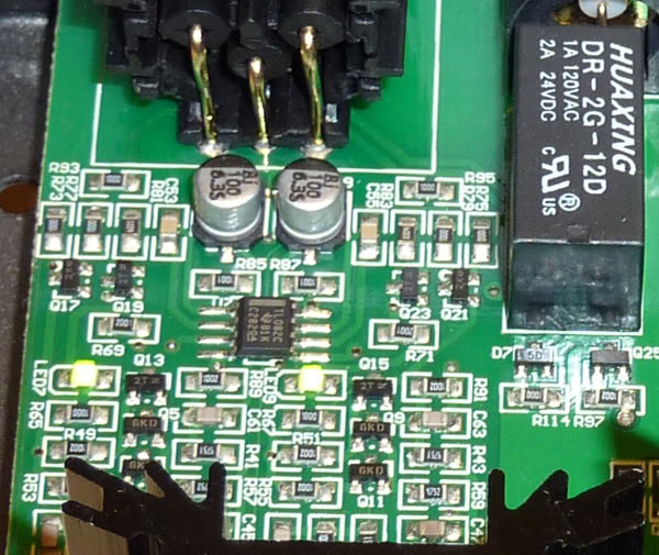

Выглядит это примерно вот так, до и после. Не знаю, если где на пути сигнал проходит, через WIMA, я бы их точно заменил на что-то по приличнее.
