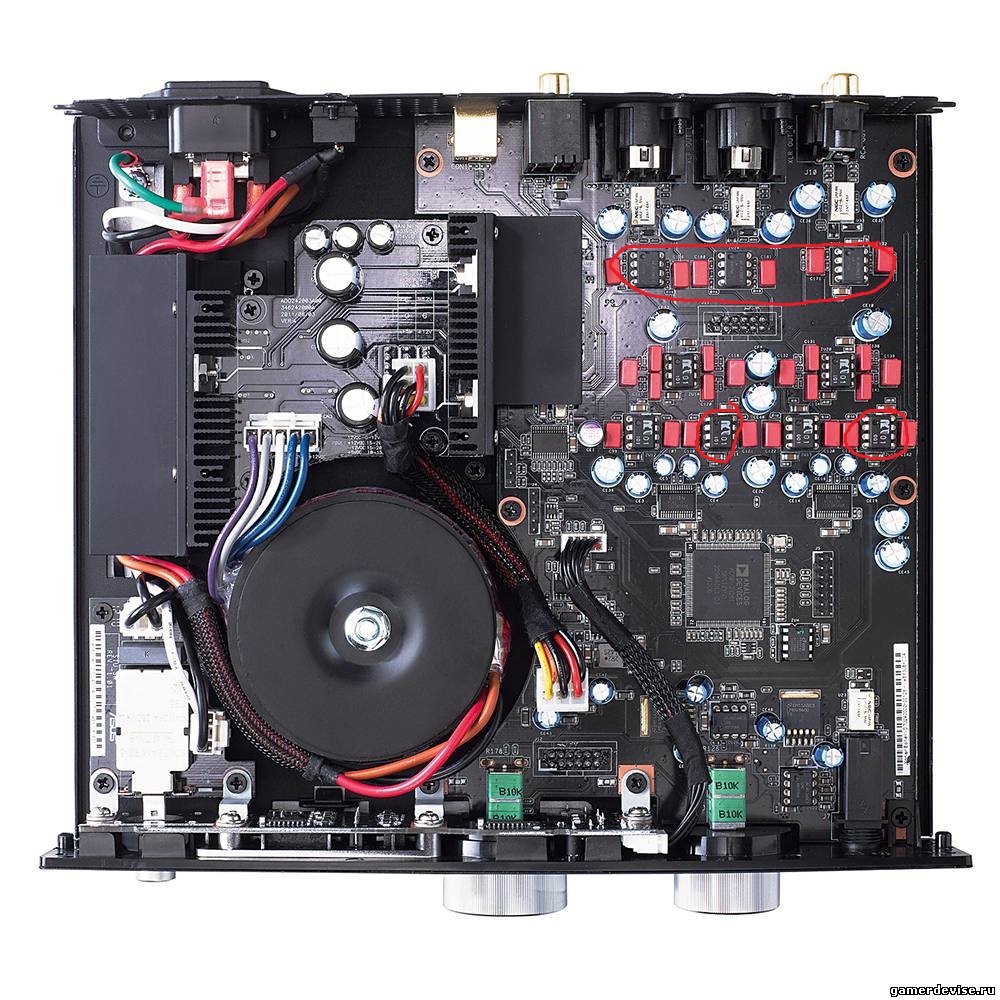

На днях припаивал OPA2111AM (банки TO-99) к адаптерам вот таким:
http://cimarrontechnology.com/to-99to8-pindipadapterpn020601-1.aspx
Видимо, навык пайки чуть подутратил, первый запорол, да еще оловотсоса и абсорибирующей медной плетки не было, в общем 30 баксов на ветер :)
Надо было на более дешевом опампе потренироваться. Зато другие 2 отлично припаялись.
Я скажу так - наличие Asus Muses сильно ограничивает владельца в выборе опампов. Ибо причина проста - очень уж не хочется менять оу Muses на другие, иначе за что деньги уплочены? Ну, допустим, потыкаю я 2111, 627, 49990, 49860, 1611, 1612, 1632, 827, может, что-то и понравится из них, а ведь все равно Muses оставлю, ибо куда их дорогущие потом девать? Имея выбор опампов, какой есть у меня сейчас, я бы даже не стал менять стандартный E1 на Muses Edition, как в свое время сделал. Чуть жалею.
Я думаю следующее - на выход RCA или баланс, если к ним в дальнейшем будет подключаться другой усилитель либо колонки, надо ставить опамп с минимальными искажениями, идеален 49990. Пусть нужный характер звука добавляет уже тот усилок.
А вот с наушниковым выходом E1 есть смысл поэкспериментировать.

Эксплуатация без корпуса (кожуха), кроме слоя пыли, имеет еще какие-нибудь недостатки? Хочу снять для более оперативного доступа и лучшего охлаждения.
Вот, хотя уже 1000 раз обсуждалось !!!
ЗЫ: Куплю 2 LT1364 !!!!! или обменяю 4 LT1364 на 2 LME49990 на переходниках !!!

@Safronp, спасибо, а если muses их тоже вытаскивать? 2 и 4?
использую только наушники, и врядли буду когда либо использовать колонки....
Изменено пользователем zsoft
Подумываю об отдельном усилке для ушей, типа fha 1.4 или Arkhipov's Laboratory Universal El.
Наушники зены 650, имеет ли смысл сия затея, будет ли прибавка в качестве ?)
Оу щас стоят: opa1612, ne5534 по 2 на адаптере, lme49990.

О уже третий с 1612). Поставьте ещё 2 LT1364 в т/н и можете забыть эту тему.

@APECR,
ага понравились. (два я правда сжег) платки были без трассировки определить как распаяна первая нога не предстовлялось возможности.
LT1364 рекомендуете поставить в фильтр?
Переходите на темную сторону Hi-End, здесь дают шоколадки
@Kiddy,
в ток/напряжение, но все 4 не желательно устанавливать, только 1 и 3.
