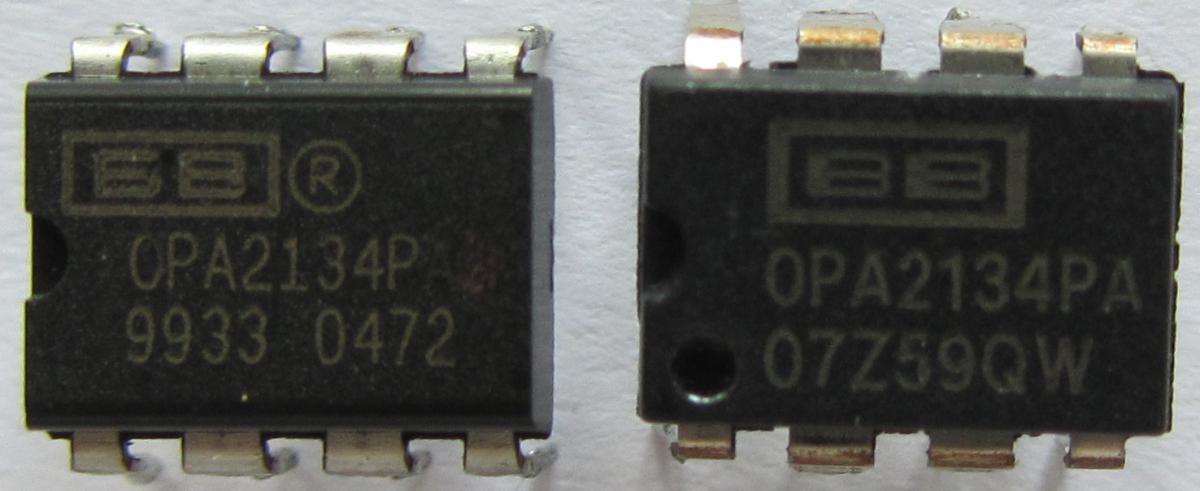

Вот кстати интересный момент, на фото две BB OPA2134, Слева взята с CD проигрывателя Sony 2001г. производства Malaysia, в ней стояла 2134 производства Taiwan, справа взята с усилителя Lehmann Black Cube Linear, она производства Malaysia.
