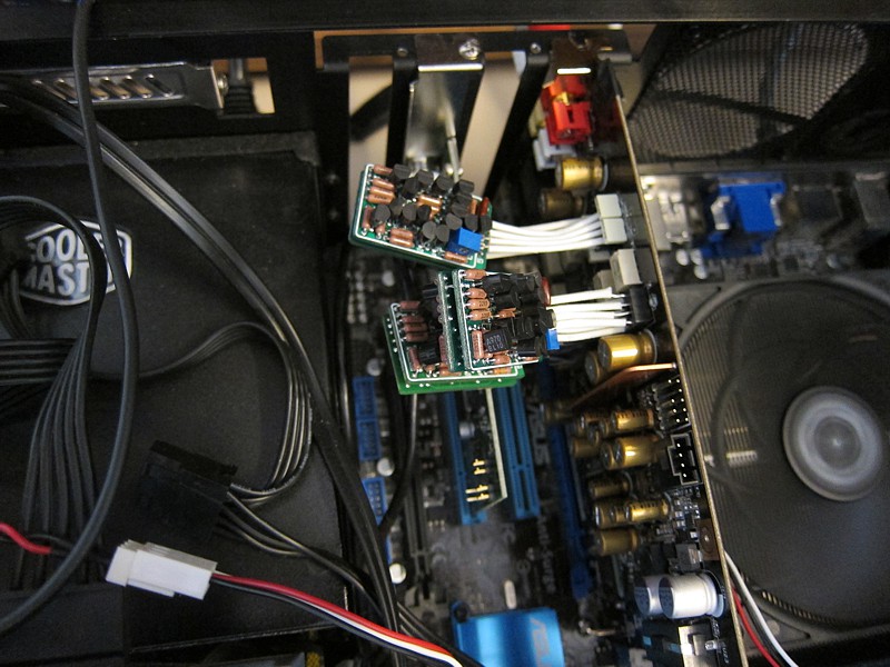

Asus Essence STX upgrade with Burson HD opamps by Andrea M.
http://bursonaudio.com/DIY_HD_Opamp.htm
Какой плотный монтаж... Что-то мне сомнительно, что из этого получается что-то путное.
