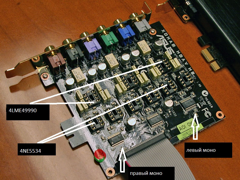

И снова разгораются страсти. )
IMHO
на самом деле считаю, что ASUS не вложила в девайс, ничего кроме дизайна коробки-корпуса. )
да были учтены некоторые пожелания юзеров типа пленочных кондеров WIMA и прочих электролитических.
все остальное типовая рекомендуемая реализация от Ti.
вот если бы разводку печатной платы тоже сделала она, было бы намного лучше.
из минусов реализации:
проблемы в цифровой части. уже не раз подтверждаемые Sergey_SVS, и другими тестами.
про апсемплинг вообще говорить не хочу. )
очень большая длина аналогового тракта, поле ЦАП.
здесь вообще одни ошибки:
- шлейф до потенциометров.
- потенциометры фирмы ALPHA.
по уму потенциометры должны стоять после LPF, с передачей вращения через вал на ручку громкости - раз уж вообще так решили реализовать.
- ОУ в выходах на RCA, XLR - так же добовляютя в аналоговый тракт и вносят свою работу в ухудшение сигнала. это вам скажет любой технический инженер.
ну как-то вот так. )

ну в общем, да спорить сложно.
и шлейфы и не самые "правильные"
И потенциометры за "три копейки" для "кар-аудио", вал конечно предпочтителен.
про ОУ. конечно дискрет предпочтительней.
теперь если это все перепроектировать исправить ошибки добаваить все как положено.... + добавить маржу как для хайенда.
получится другое устройство за другие деньги.
А пока, что есть, то есть.
