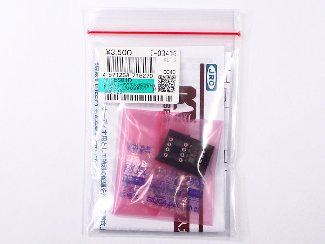

Пробывал найти в продаже оу MUSE01, нашел только на забугорном сайте и то только от 50шт., почему у нас их не продают ?
