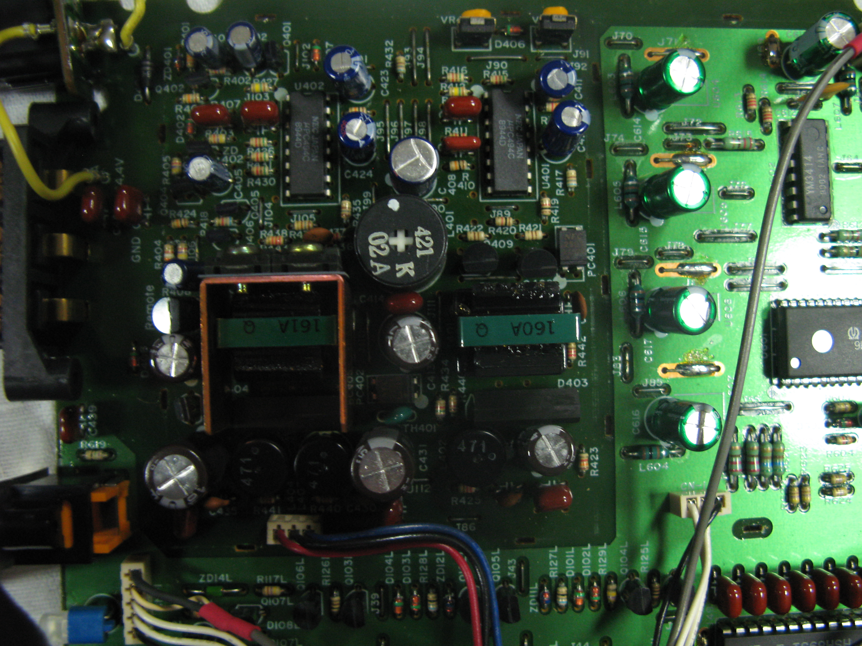

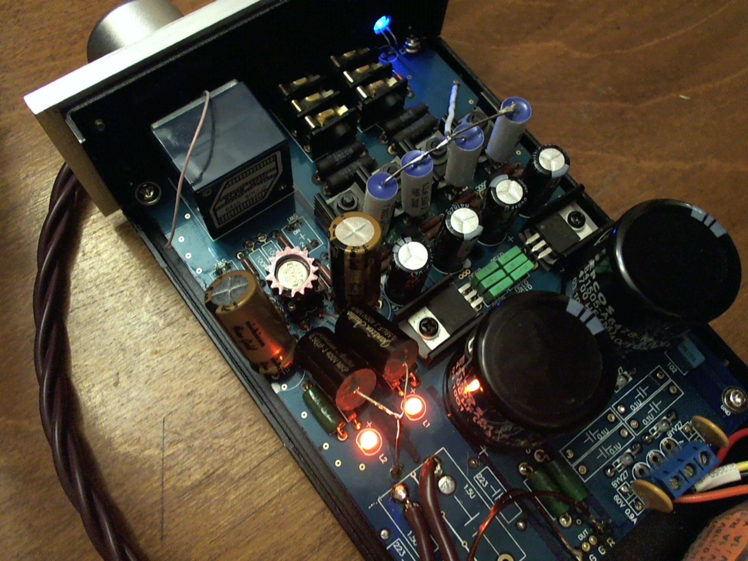

Принес сегодня с работы LC и взялся за паяльник. Выбросил от туда разделительные конденсаторы на входе и конденсаторы шунтирующие диоды моста в блоке питания. Заменил маленькие пленочные кондеры в питании ОУ на хорошие. Поизучал схему и увидел то что повергнет в панический ужас любого аудиофила - на входе сигнала, сразу после Альпса, оказывается стоит фильтр из конденсатора на 100 пикофарад :blink: Выкинул тоже. Питание мощных транзисторов зашунтировал 0.1 микрофарад пленкой, припаяв кондеры прямо к ногам транзисторов. Аккуратно по краю, как можно дальше от трансформатора, проложил сигнальные провода.
Звук стал значительно прозрачнее, ушла пелена. Собственного фона не слышно вообще. Раньше на максимальных положениях регулятора было слышно шипение. Как пред тоже значительно лучше чем было. Теперь наверное так даже лучше, чем через пассивный регулятор мощник подключать. Буду слушать так :music:
Стоит отметить, что большую часть из этих модификаций с самого начала предлагали сделать знающие люди, но дошел я до этого только сейчас :)

Оказывается 100 пФ в сигнале стоят :blink: Это я получается заменил керамику на wima и звук вроде бы поменялся, на грани самовнушения. А я думал что я тепловой режим изменил... А у меня сразу фона не было, наверное корпус большой :notknow:

100 пФ со входа выкидывайте обязательно. И разделительный со входа очень желательно тоже, особенно если ЦАПа нормальная есть. Шипел видимо потому что провода поближе к трансу были.

Ну собственно я и планировал, все жду деталей, китайцы со своим НГ, продинамили не по детски. :think::drinks:

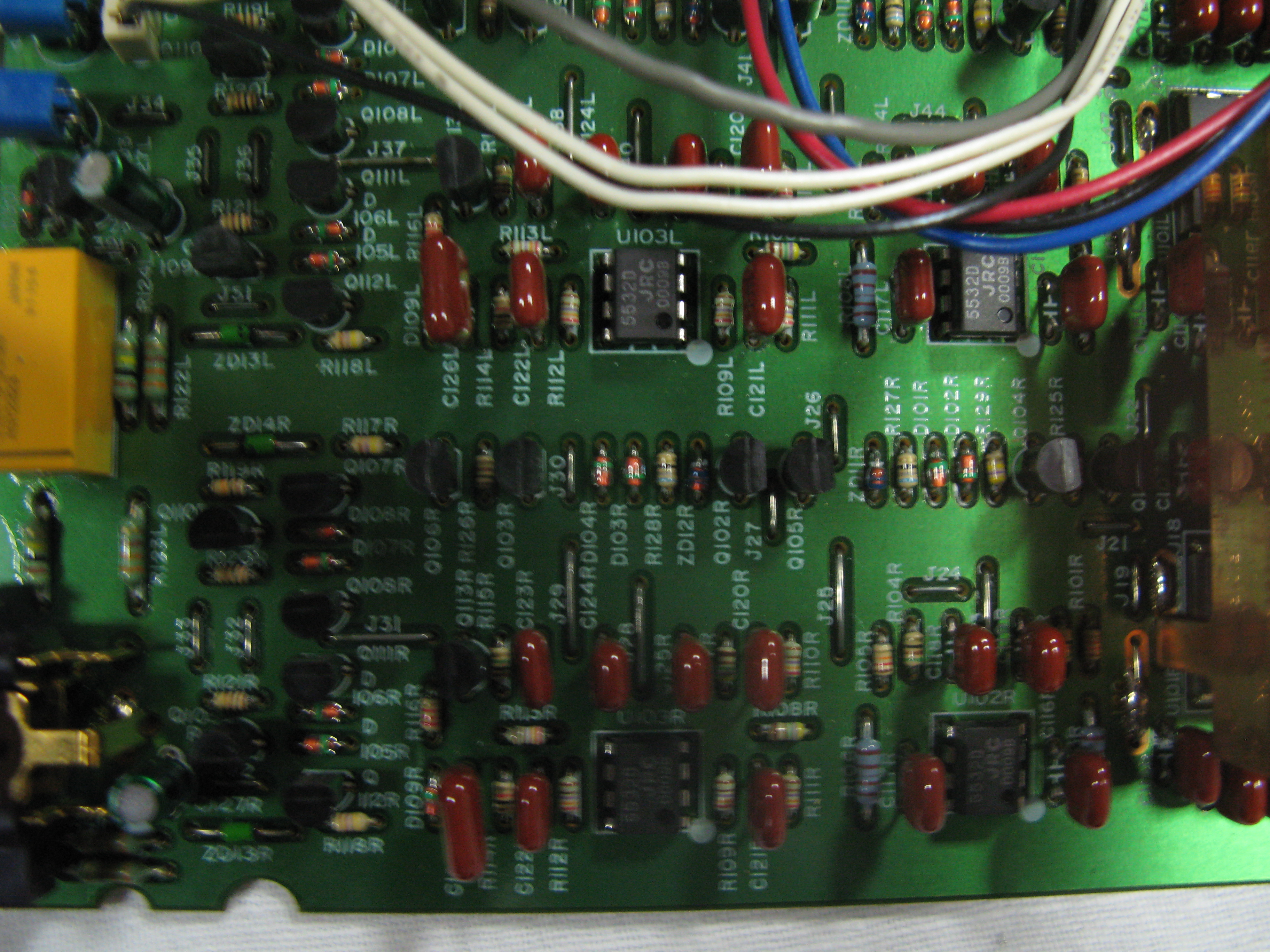

Прикольно :) Это что за плата с 1541 ЦАПом?

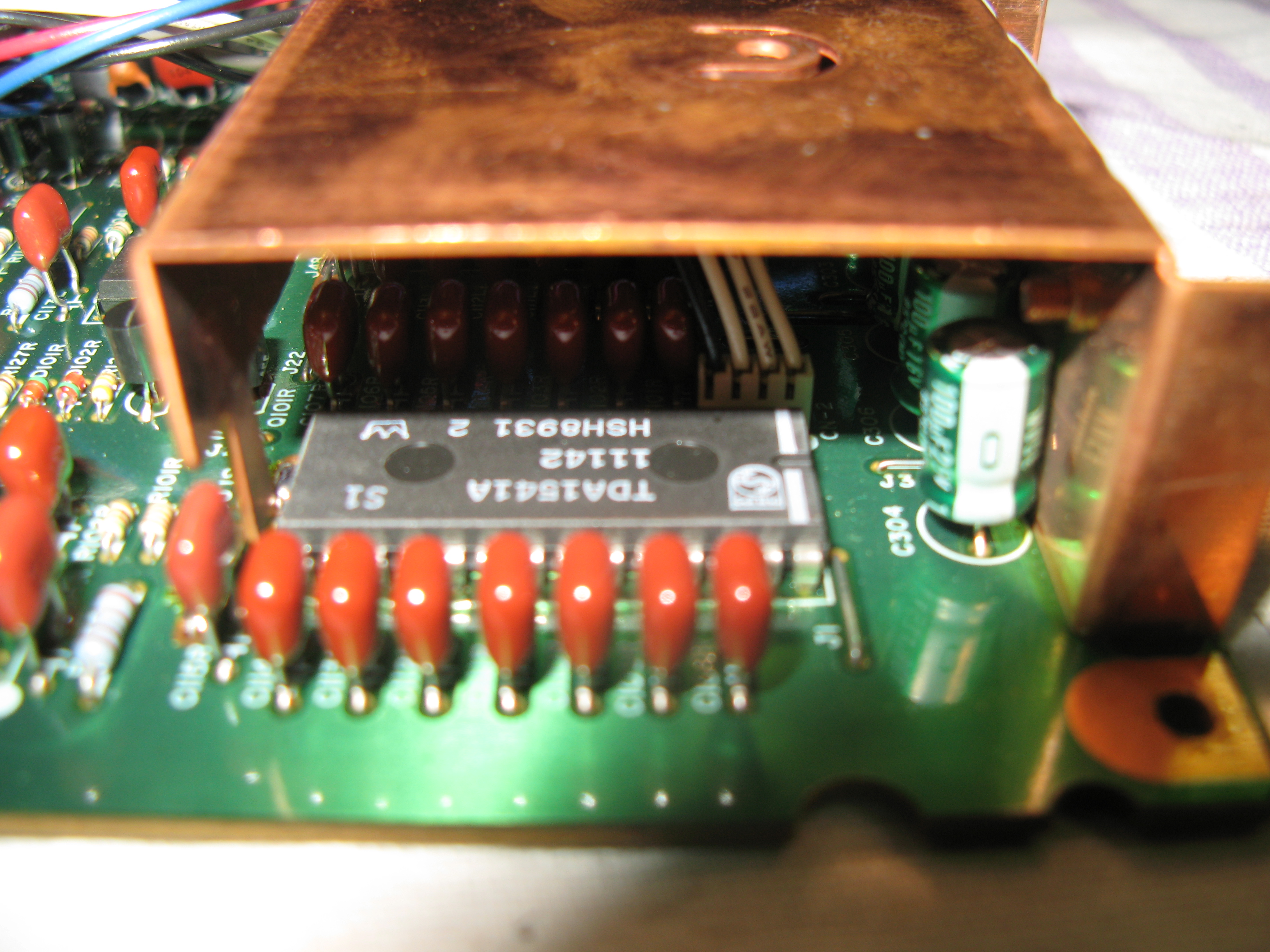

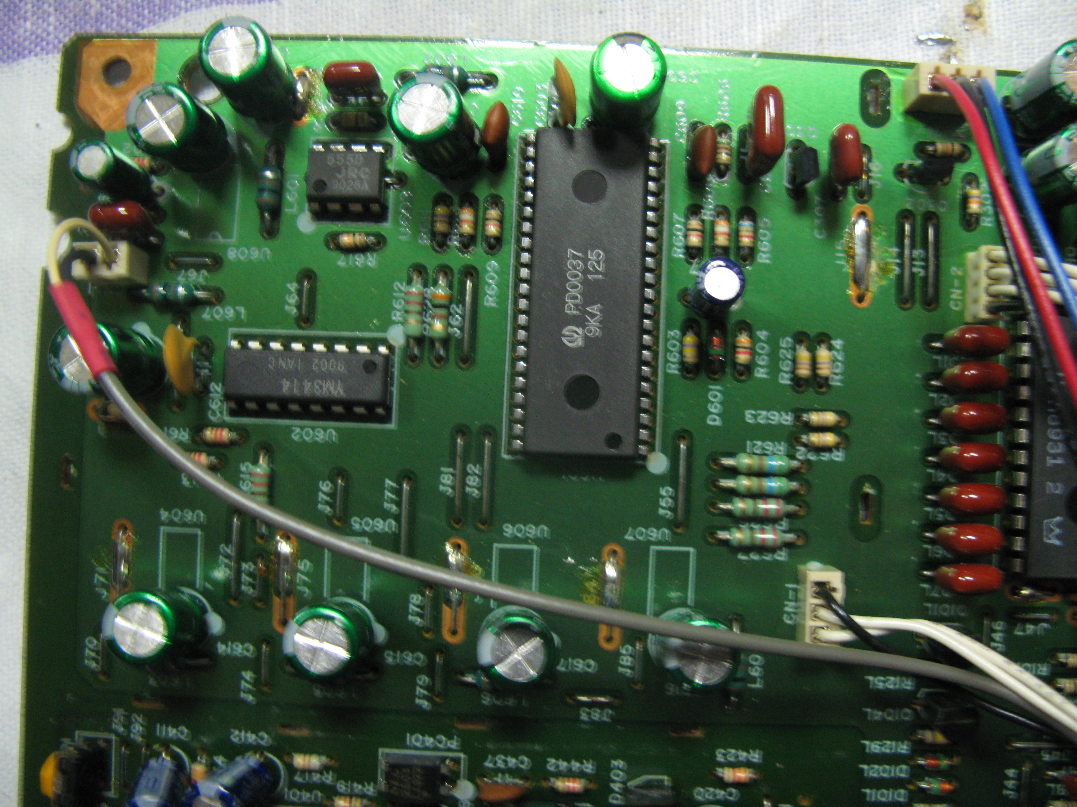

Сделал небольшой тюнинг :) Наконец-то отмыл платы, было ужасно лень, оказалось все очень просто. Подобрал в пары резисторы к линейному выходу, поставил экранированные кабели, пропаял плату с второй стороны ( т.е с верху) для надежности. Думаю теперь, ставить dact или нет? :think:
Потерпи чуток, я надеюсь мне скоро мой приедет - если разница ощутимая будет - я отпишусь. Кстати нейтриковские RCA разъемы сегодня благополучно все были использованы для Битсоника, так что не зря я их покупал. Кстати я его внутрянки выложил - ИМХО, интересно - по ссылки в подписи можно посмотреть. :drinks:
Я последний раз делал это малярной кистью и спиртом - мне понравилось, быстро и качественный результат. :good:

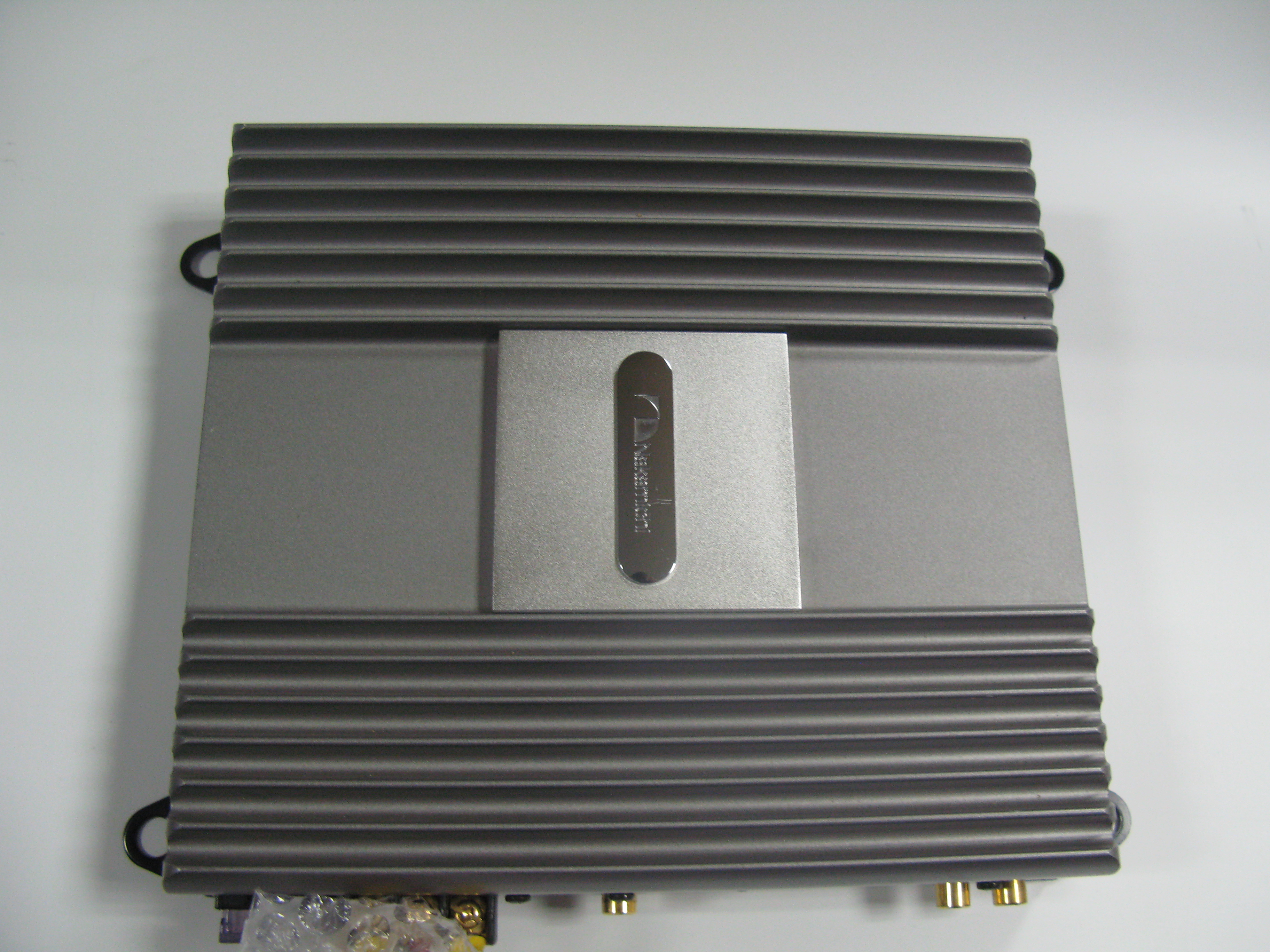

Буду ждать :drinks: Усилитель видел, серьезный аппарат, аккумулятор быстро убивает?

Не знаю, но думаю что да, сегодня когда тестировал 3А БП на 12в чуть не сгорел, а он и 3-х минут включен не был и без нагрузкии вообще. Да если бы он один был, у меня оптима раньше за 40 минут подыхала, и это на игрушечной громкости - для настройки даже не хватит по большому счету. :stopit:
Я его еще не скоро буду ставить - машина, это тебе не дома пару ящиков передвинуть, у меня уже намечен план мероприятий, как все схлопнется - отпишусь. :drinks:
