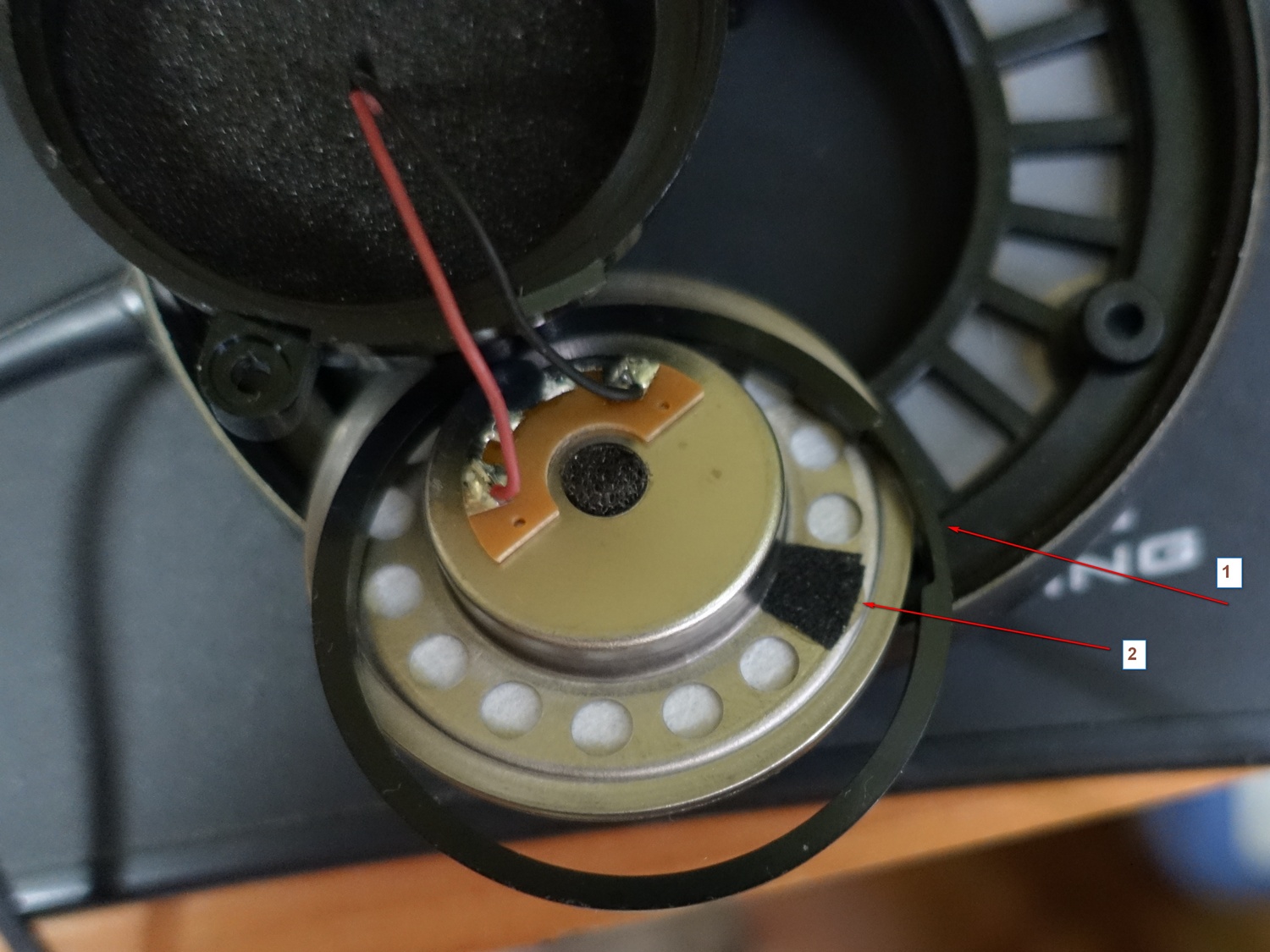

1) Снять подушки из овечьей кожи
2) Пометить тонким маркером угловое положение металлического капсюля с динамиком относительно основного корпуса
3) снять деревянные чашки с кольцами демпфирующего материала внутри, открутив четыре самореза.
4) Снять держатель капсюля с кольцом открутив ещё три самореза .
1) Динамик в капсюле имеет определённую угловую ориентацию. Повернув угол - изменится звук.
2) Кольцо в держателе капсюля имеет узкий локальный вырез , возможно функциональный и возможно имеет значение угловое положение этого кольца.

2. Не понятно. Как может повлиять на звук поворот вокруг оси круглого, симметричного капсюля?! (№6)
3. Понятно
4. Понятно
1. Капсюль жестко сидит в посадочном месте! Изменить можно лишь повернув его вокруг оси. см.п2 выше. Другие изменения невозможны, при нормальной сборке.
2. Кольцо почти сплошное. Имеет по окружности зазор 5 на 1мм и он будет под корзиной(№5,6). Функция кольца - прижим/фиксация капсюля корзиной,той что крепится на 3х шурупах. Корзину как-то по другому поставить не получится - там идет скос на посадочном месте с ориентацией по местам крепления. (№3,4,5)
ну и на других ресурсах мне не попадались упоминания о влиянии ориентации капсюля или кольца на звук.
Он не совсем симметричный. На правом фото выше видно два отверстия для ввода-вывода воздуха. Эти задние отверстия называются фазоинверторными.
Даю подсказку. Вырез на кольце устанавливается в соответствии с положением фазоинверторных отверстий на задней стороне излучателя. Сектор рабочего положения выреза кольца ограничен и расположен в области выемки держателя капсюля. Если смотреть на второе справа фото, то это будет правая часть держателя.
Рекомендую попытаться связаться с авторизованным сервисом от АТ по этому поводу, а не выдумывать удобных для себя теорий, что всё там просто и симметрично. Там всё непросто и не симметрично. Разбирать-собирать свои наушники вы можете как угодно, ваша реакция мне понятна.
