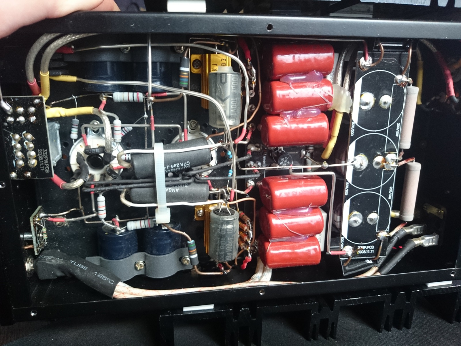

Сделал запрос на детальки для апгрейда:
2 Jensen E_Capacitors-015 470 150V AXIALJENSEN-73349 - $39.06
2 Elna Cerafine Capacitor 1000uF 16V 16x25 mmELNA-72691 - $6.50
2 Hovland 0.47uF / 200V, SuperCap, Film & Foil Polypropylene Capacitor, 13mm W x 45mm L,
EachSUPERCAP-75281 - $34.04
2 Silver Mica Capacitors_54427 500pf / 500VSMICA-54427 - $3.00
как в сообщение № 1512 : http://forum.doctorh...500#entry522929
Но пришло следующее:
The following item(s) are currently out of stock, please let me know if there are subs that you can use, thank you.
SMICA-54427 SILVER MICA 500pf 500V CAPACITOR
SUPERCAP-75281 0.47uF / 200V, SuperCap, Film & Foil Polypropylene Capacitor
1. чем тогда лучше заменить эти две детали?
2. я правильно понял апгрейд состоит лишь в замене этих 8 деталей, без изменения схемы (мне подходит именно замена, так как не особо силен в схемотехнике, но припаять/отпаять смогу)
PC (Aplayer) - Emu1212m (mod AD8066ARZ)- межблок из антенного коаксикала - Darkvoice
336SE (global mod) - hd650 (rls-24) - Sennheiser hd800
<p>
<br />Jensen E_Capacitors-015  470 150V AXIALJENSEN-73349  - $39.06
2 Hovland   0.47uF / 200V, SuperCap, Film & Foil Polypropylene Capacitor, 13mm W x 45mm L,<br />
<br /></p>
Зачем Дженсен за так дорого? Есть epcos sikorel или sic-safco, в разы дешевле и ничем не хуже.
Керафме в катоды? Тудо можно и Sanyo os-con sp, sa
Ховланды - хороший выбор
