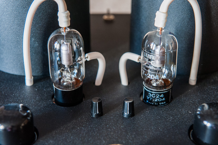

а я вчера посмотрел что дает тантал мю триод 3с24 в однотактной схеме при не большем токе и мощности 80% от номина на частоте 50 гц . вышло 600 вольт rms или 1680 вольт пик ту пик. . при этом если дать току до номинального значения то будет 700 вольт rms или 1960 вольт пик ту пик. еще мы проверили среднюю громкость на 009 на частотах 100 гц . вышло примерно 150 пик ту пик или 50 rms.
если усилитель исполнить по двухтактной схеме то амплитуда вырастет до безумной величины ..))

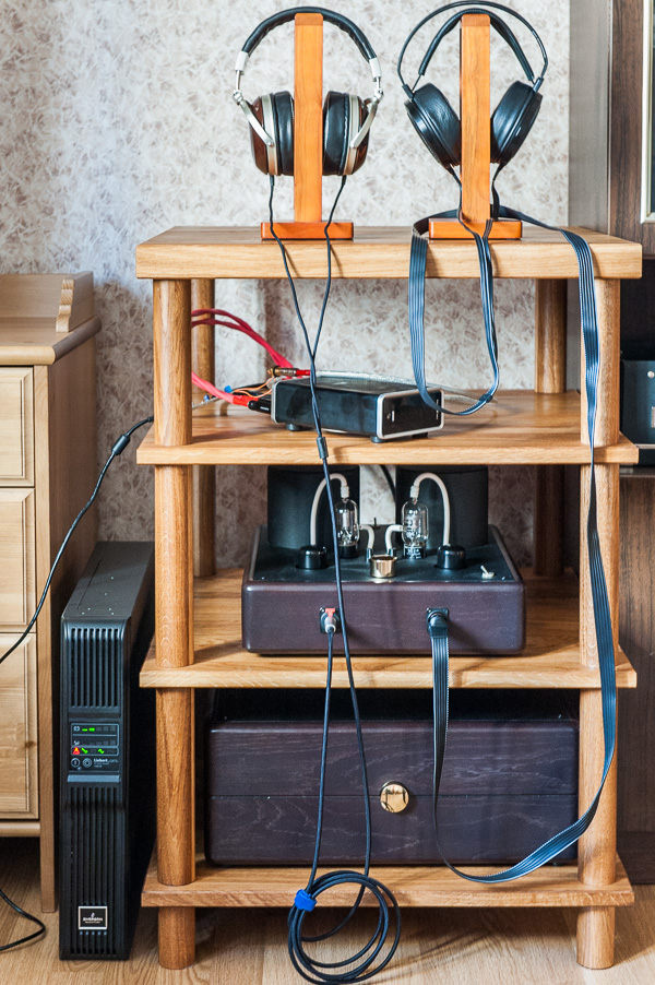

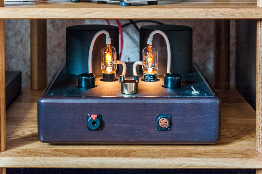

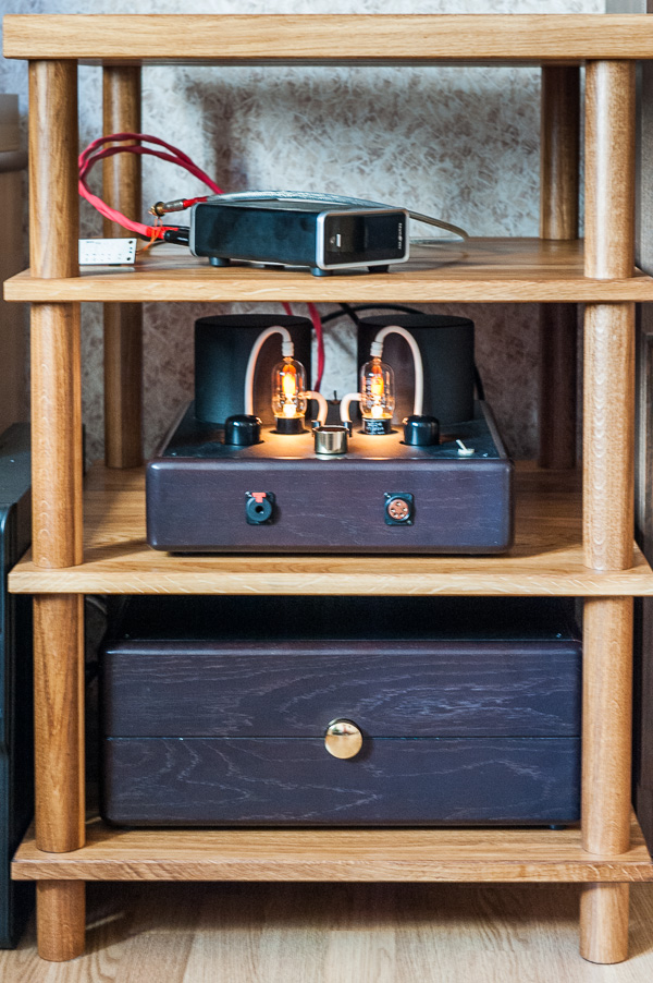

Выглядит шикарно и брутально.
Я бы аппарат с лампами поставил повыше…
Массивный корпус, это питание.?.
Поздравляю от души…
По традиции, столкнуть ваш уникальный аппарат с достойным соперником, было бы хорошо…
