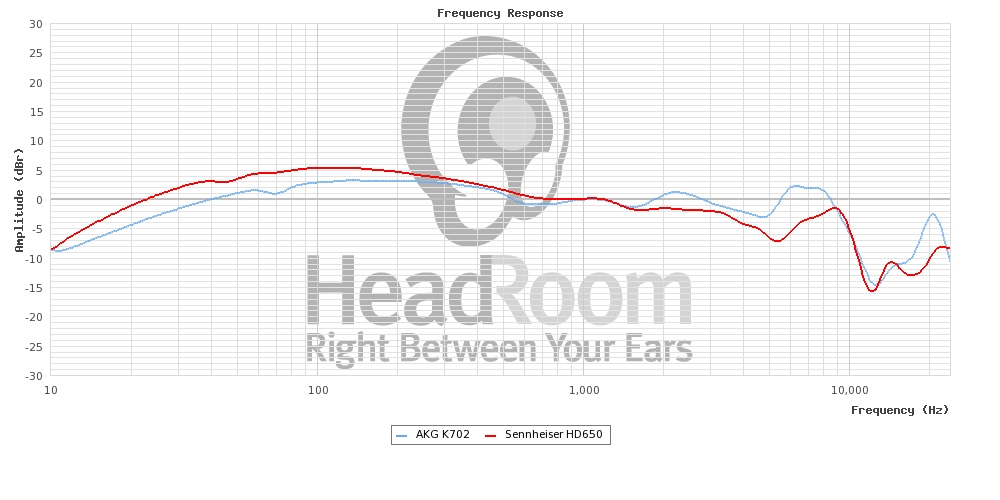

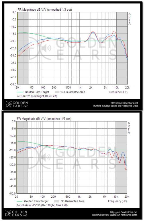

http://www.headphone...k-702-black.php, http://www.headphone...iser-hd-650.php, на этих графиках иная ситуация.post-6561-0-25185500-1375121879_thumb.jpg Изменено пользователем phenomenon

ачх моих Q701 почти соответствуют именно графику goldenears
хотите проверить ? - вперед за покупкой ! )
