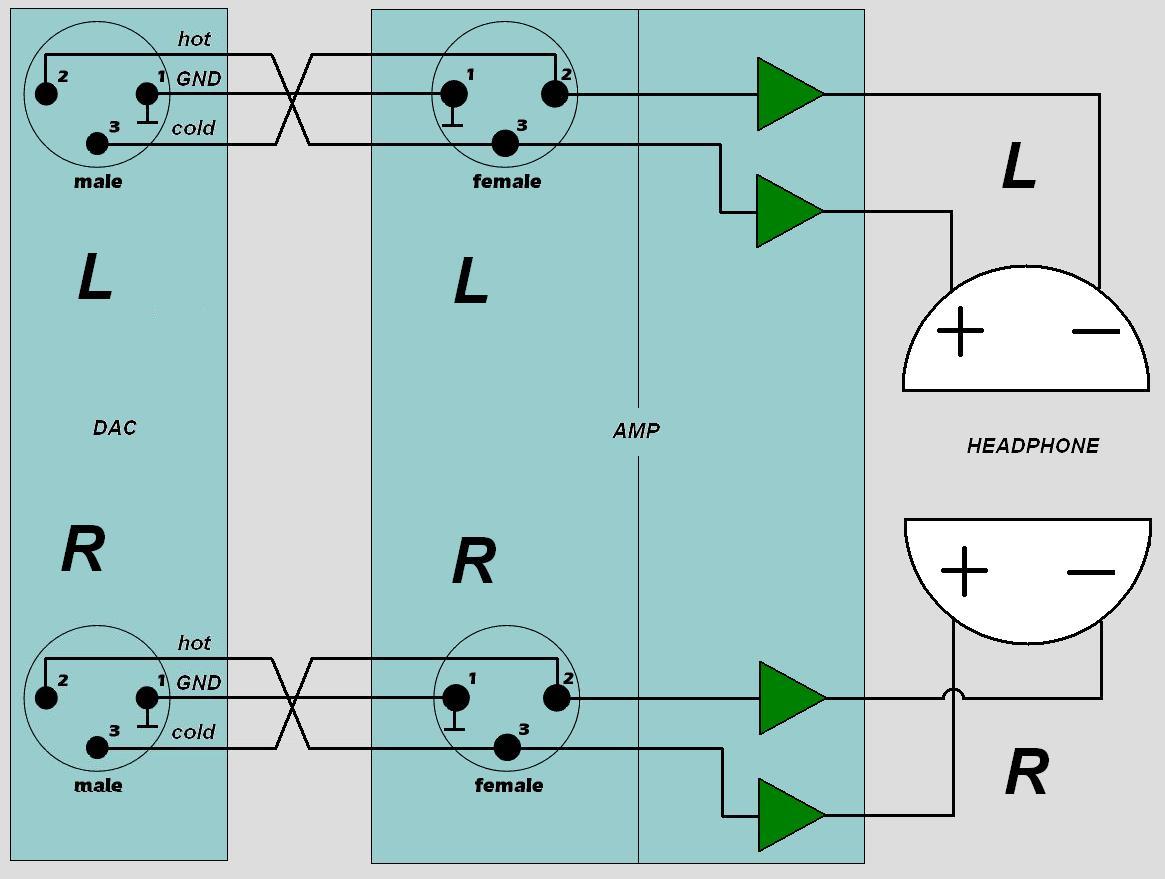

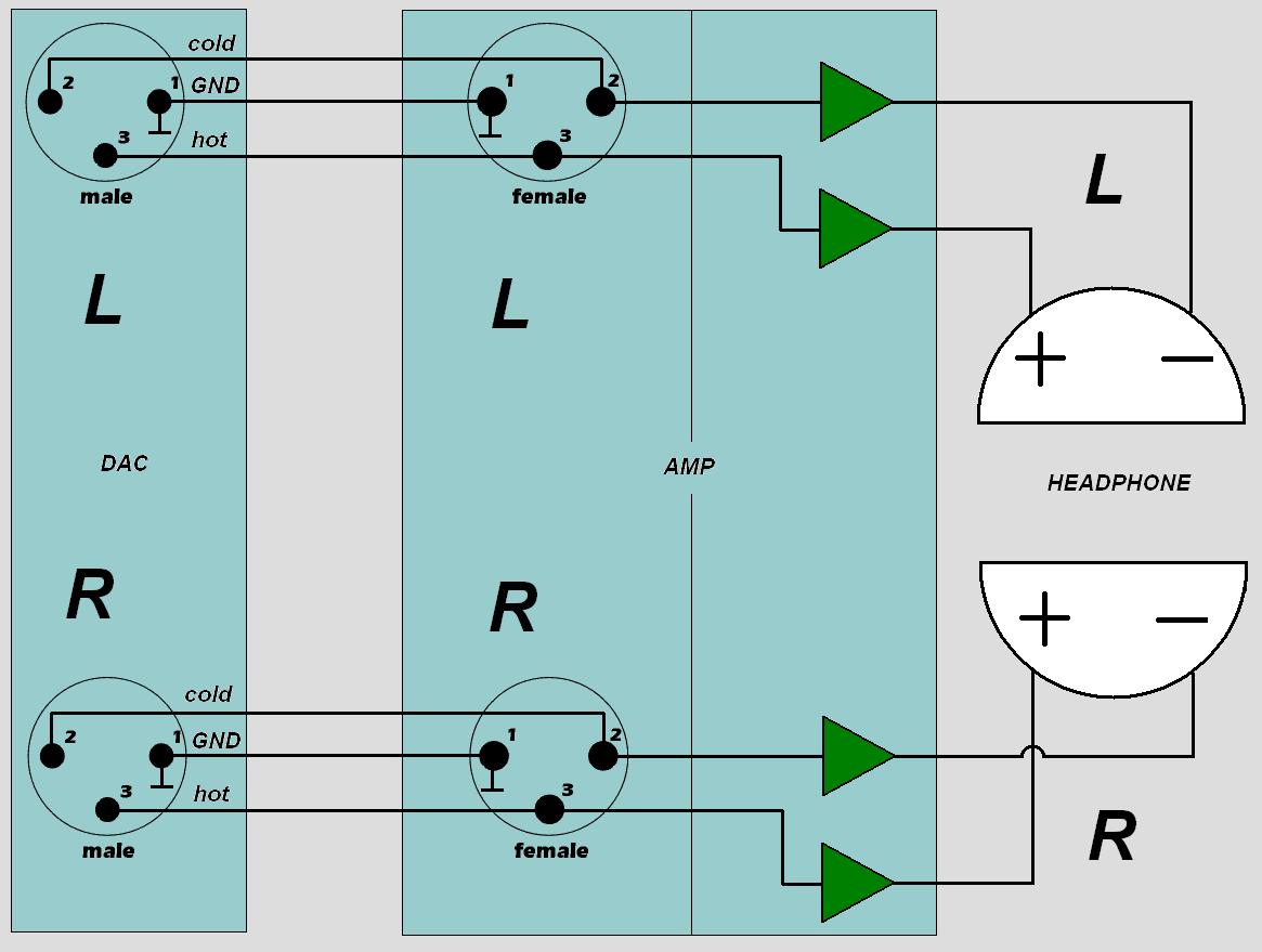

Нашел. :praynew0: Рисунок был для АС, подкорректировал для наушников. :) Первый вариант если у цапа 3pin-hot 2pin-cold, второй вариант если у цапа 3pin-cold 2pin-hot.

Т.е. если выяснится, что у ЦАП инвертированный вход, мне нужно просто будет перепаять кабель? Потому, что усилитель сделан именно как на блок схеме и подключение к наушникам тоже.
Ага. Просто поменять в межблочном кабеле hot c cоld, то есть 2 и 3 контакты. Или со стороны цапа или со стороны усилителя - неважно. Это житейская ситуация.
