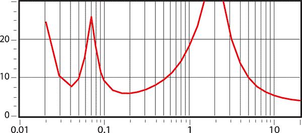

Вы же про импеданс не почитали. А могли бы узнать новое! Например АС с номинальным импедансом 8 Ом при работе может его изменить довольно значительно (30-35Ом легко). Это называется неравномерностью импеданса при подведенной мощности, описывается модулем входного импеданса.
Вот пример изменения импеданса при работе АС (слева Омы):

Это далеко не мелочи. Требования к усилителю прилично повышаются при значительном изменении импеданса при работе.
Мля я и так расчитывал требованя к усилителю аж под 120-130 dB звукового давления, хватит уже ахинею нести, я туда такую прочность в своих расчетах закладываю, что обосраться и не встать... читать нужно уметь, что пишут...
