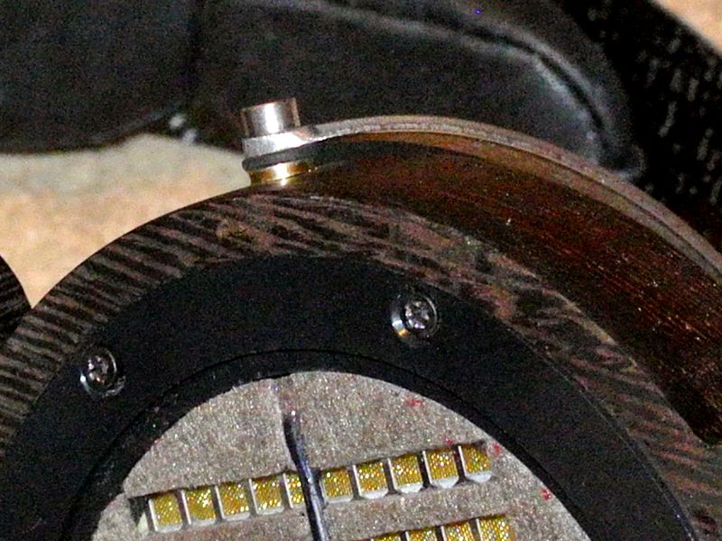

Узел крепления чашки сделал так:
Выточил бронзовые втулки и вклеил в дерево. Между дужкой и втулкой резиновая прокладка от стокового крепежа. Имбусовй винт (под шестигранник) из нержавейки.
Хм. По первому впечатлению ВЧ мозг теперь не выносят яркостью, как раньше было. Восприятие довольно комфортное на ВЧ стало.
Возможно, из-за решётки. Со стоковой, вероятно, переотражений было больше. Не зря же туда минвата напихана была. С ватой не так ярко, но и "сцена" с кулачок.

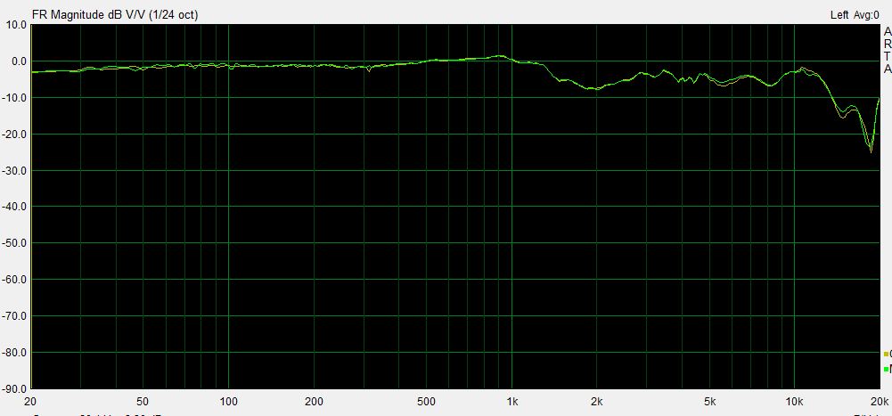

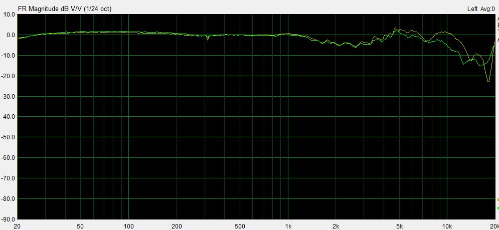

В процессе мода измерений делается иной раз под сотню, а то и больше.
Сначала в стоке с разными амбушюрами и вообще без них, чтобы понять, какие у конкретной пары мембраны проблемы.
Потом в процессе с разными материалами.
Данный экземпляр - это уже перемод мода.
Они ко мне второй раз приехали, но уже от другого владельца.
И в предыдущем варианте уже было вмешательство в демпфирование от стока. До меня. Я тогда только коннекторы вставил. Измерения с решеткой и без, с разными амбушюрами в этой теме по ним уже выкладывал раньше.
Изменено пользователем snorry
Притемнились вполне. Особенно старался 7-8 кГц на спад поймать.
В данном случае получилось, что рези по ушам меньше, а "воздуха" и "прозрачности" больше.
Нашел график этого экземпляра с прошлого приезда в стоке:

@snorry, Да это вообще другие наушники теперь...И провал на середине выправился. Уже и не так "отстранённо" играют поди.
амбушки к AKG 812
Да отлично играют на мой вкус))) Серединка очень вкусная.

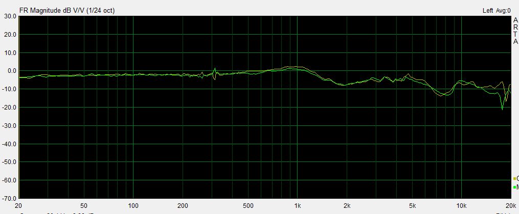

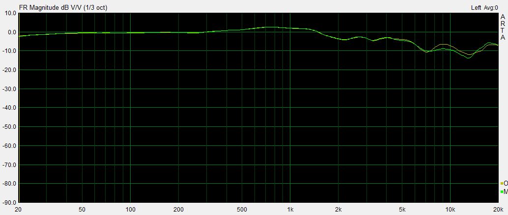

Еще один экземпляр.
Сток, велюровые амбушюры:
Лоутоновские амбушюры:
Амбушюры угловые с велюровой вставкой (мои):
Во всех измерениях кроме амбушюр, ничего в акустическом оформлении не менялось.
А почему такая разница по каналам у стоковых? Кривые что ли? :shok:
Велюровые амбушюры очень редко бывают у них совсем одинаковые.
Драйвера отличные, играют один-в-один.

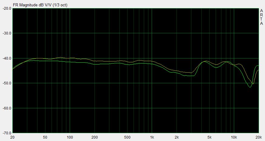

Ну и еще я измерял на 1/24 октавы. На 1/3 не так все драматично.
