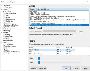

@Atsuxx,
В фубаре в настройках в вкладке output что выбрано?
Выбрано устройство вывода аманеро
Буфер по моему 50мс
Вывод через WASAPI ? Буфер 50 мс может быть маловато.

Треки воспроизводятся не с начала а со 2й секунды.
Сомневаюсь что размер буфера может влиять на такое...
Мне всегда по опыту казалось, что заикания да, но такое врятли.
Тут какая-то более фундаментальная проблема, я поэтому и предложил проверить на чистой системе.
Изменено пользователем user20182018

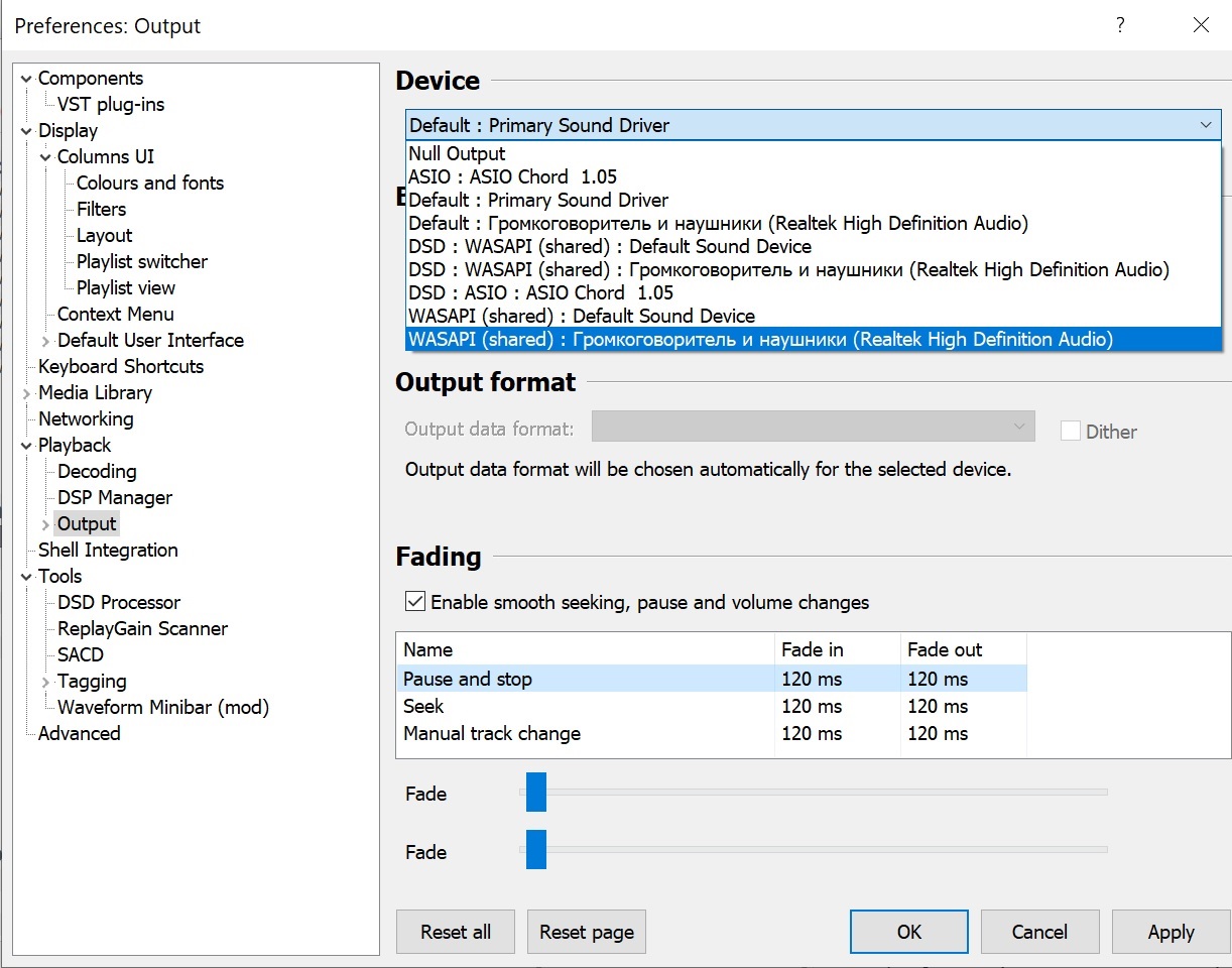

Если в плейлисте, то все песни с начала играют, а если включить одну, то первая секунда пропадает. Если поставить на паузу и потом опять включить то тоже секунда пропадает
@Atsuxx, на другом проигрывателе также?
@Atsuxx,
такой скрин получится сделать?

@Atsuxx,Попробуйте установить JRiver Media Center. Здесь на форуме есть инструкция по его настройке.

У меня asio Дома буду, сделаю

Ну шайтанама... В аимпе играет с начала. Тут разобрались. Будет ли пропадание звука - гляну. Явление рандомное.
