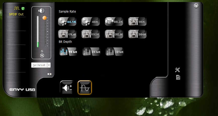

Здесь есть живые владельцы? Помогите разобраться, как отключить монопольное использование ASIO и вывести звуки с чего либо кроме аудио плеера?
В микшере виндовс нужно назначить цап, как устройство вывода по умолчанию. Если в плеере настроено АСИО, то пока вы не выключите плеер, то никакие системные звуки идти не будут.
Это же очевидные вещи. Конечно это всё сделано. Звук только через асио выводится. Через директ саунд тишина.
ярлык на раб столе FMC- внутри надо убрать галочку
Неа. Я обратил внимание, что в панели управления нельзя было переключить частоту дискретизации и битность. Она залипла на 24бит 48кГц, изменить настройки было нельзя. Переустановил драйвер (без бубна опять не обошлось), и вуаля - звук есть на 16бит 44.1кГц. И ярлыка такого у меня, кстати, нет.
В общем всё победил, осталось только решить что делать с жужжанием в наушниках (в колонках, кстати никаких посторонних шумов нет). По звуку в целом - очень хорошо. С Martin Logan 12 прекрасная синергия, звук естественный, тёплый, без намёка на резкость и синтетичность (чего я опасался). Бас собранный, есть детали, которых не было на асусе с этими АС.
Изменено пользователем serg76
