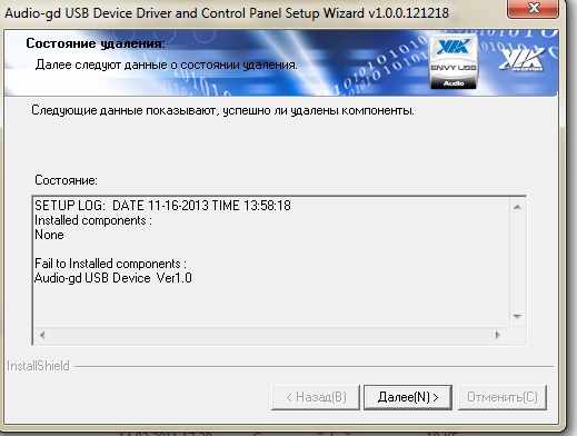

Приехал NFB-28. Не ставится драйвер. Пробовал и на ПК и на ноутбуке. Что делать с этим чудом?post-2597-0-74796100-1384603305_thumb.jpgpost-2597-0-08573200-1384603315_thumb.jpg
Выше писалось,нужно попробовать другой кабель.
Попробовал. Без изменений.
Буду возвращать устройство. У многих за бугром такая проблема, описание решения я не нашёл.

У меня была такая канитель с буком Acer 5740 (контроллер USB Asmedia).Сколько не бился не встал драйвер,но благо был второй бук не дорогой DNS изначально на контроллере VIA-дрова встали моментально-USB заработало прекрасно,с Асусом не сравнить.Речь идет о модели NFB 27.

У меня десктоп и ноут. Оба на интеловской платформе. Я ЦЕЛЫЙ день потратил на попытки установить драйвер. На ПК даже винду переустановил. Безрезультатно. Я считаю это неприемлемым для устройства за такую цену, Тем более, что проблема распространённая. Драйвер видать модифицировали местные китайские программисты, со всеми вытекающими.
UPD. Сейчас воткнул в USB3 на материнке - и подхватил. Ура!
Изменено пользователем serg76
У меня десктоп и ноут. Оба на интеловской платформе. Я ЦЕЛЫЙ день потратил на попытки установить драйвер. На ПК даже винду переустановил. Безрезультатно. Я считаю это неприемлемым для устройства за такую цену, Тем более, что проблема распространённая. Драйвер видать модифицировали местные китайские программисты, со всеми вытекающими. В общем, полный пипец. Что покупать теперь? Без музыки тоска.
If you can't ensure which driver is proper, contact us and inform the series number. Our email : audio-gd@126.com,опишите проблему Кингве,может поможет-его же детище.
Попробуйте купить внутренний USB hab на VIA для компа он копейки стоит,может прокатит.

Вы это серьёзно? Купить за 780$ кривой ЦАП и костыли прикручивать? Изменено пользователем serg76
Дело ваше,можете слить его и забыть,понося кривой Китай-делов то. :yes:
