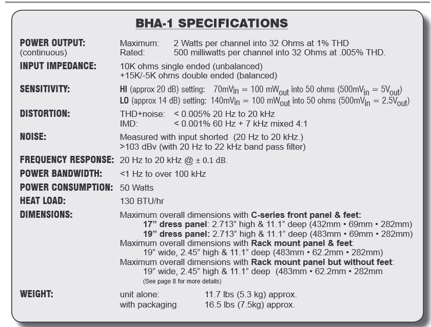

Bryston BHA-1 - хорош по мощности и раскрытию
Вы определённо что-то путаете, при его номинальной мощности 0,5 Вт на нагрузке 32 Ом.... :pardon:
Верно, но при не балансном подключении и при мин gain 14 dB. При мах gain усилитель выдает честных 2 Вт на 32 Ом (по некоторым данным - 6 Вт). В любом случае, сам не раз слушал данный усилитель и с Lcd-2 и Lcd-3, проблем с нехваткой мощности не ощущалось.
Эти "честные" 2 Вт на 32 Ом достигаются при КНИ более 7%. Измерено лично.
Громкости может и хватает, но.......
Усиление (чувствительность по входу) не имеет никакого отношения к максимальной мощности.
