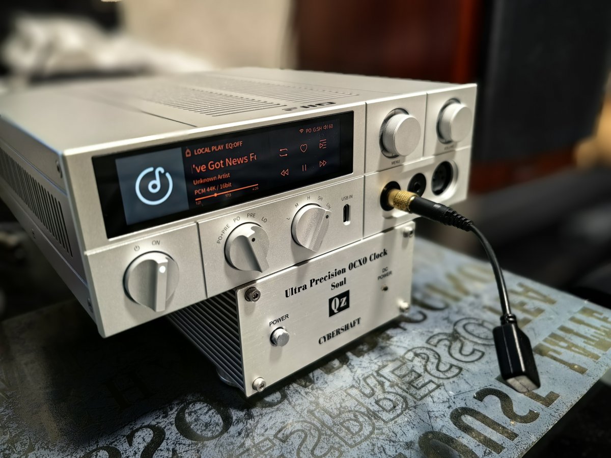

Игрушка в состоянии прогрева. На ночь нагрузка в виде приблуды от Ibasso. Подсветка на минималке.
Из коробки играет уже для многих как End the Game. Fiio  можно поздравить с удачным аппаратом.

Интересный аппарат конечно у FIIO. Когда еще вышел думал что несерьезный он, тем более вид такой как из 80-90-х какая-нибудь Радиотехника с кучей ручек и тонким корпусом.
Хорошо то что все в одном, и плеер наконец запихнули в тот же корпус, всегда думал - ну если это комбайн и ЦАП и усилок уже есть, то почему и плеер туда не могли сразу положить. И еще хорошо то что все таки транзисторы на выходе усилителя, а не опять эти ихние микросборки THX.
А клок у вас зачем снизу, неужели ЦАП комбайна еще и с внешним клоком работает?
Жаль он не в классе А работает.

Ну в А классе он бы был бы раза в 2 дороже и больше в размерах. Хотя если идти по пути Teac или Burson и ставить ОУ работающие в А классе то можно и сохранить такой небольшой размер корпуса.
8 транзисторов хорошо его греют.
8 часов назад, Rastaman сказал:
Клок работал раньше с цапом Teac UD-503. Нет, Fiio еще не доросли для работы с внешним clock. Но уже выпустили внешний линейный БП.
