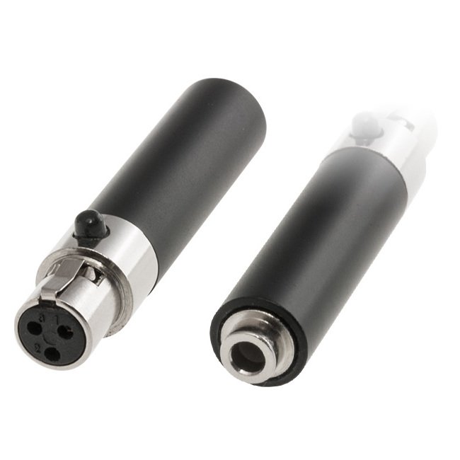

Приветствую. Ищу переходник\адаптер с mini xlr мама(3pin) на 3.5 jack мама.
После того, как на моих 271 акг в электронный рай отправился очередной провод, задумался над подключением с помощью 3.5 джека.
Облазил достаточное количество сайтов, но из тех где был подобный переходник доставки в РФ нету, может кто знает, где можно найти такой с доставкой?

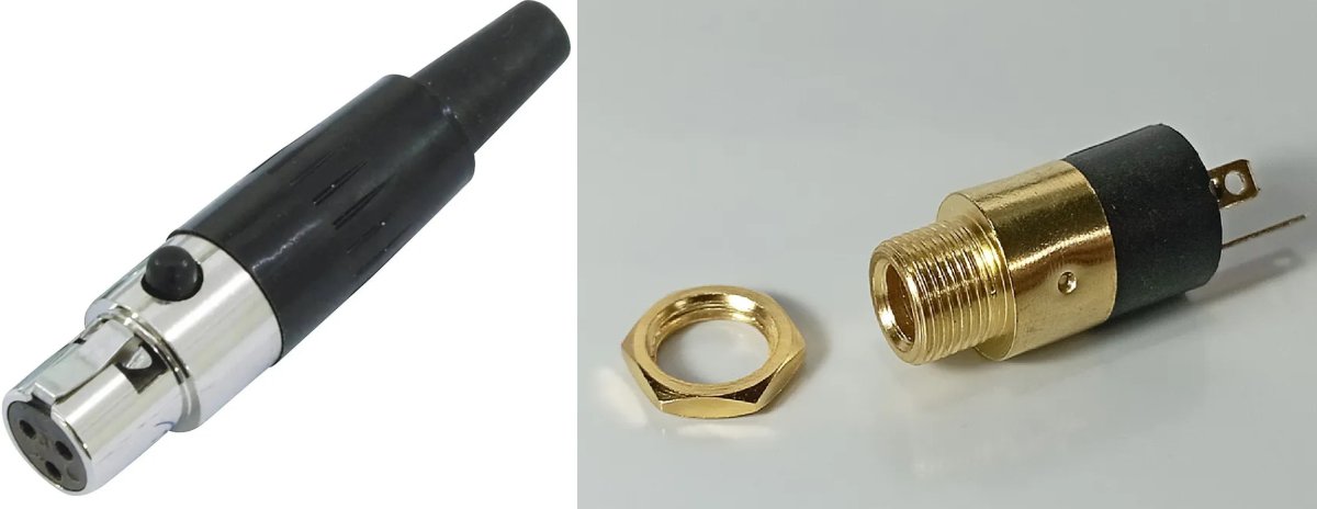

Или же как спаять его самостоятельно? Думал над тем, что бы в корпусе штекера mini xlr разместить гнездо 3.5 под пайку и с спаять контакты внутри через провода, но как то сомнения, что если и будет работать, то даст фоновый шум.
Прикреплю фото адаптера с xlr на jack, для примерного понимания, что я ищу

33 минуты назад, Aerosq сказал:
На картинке ХСРЛ обычный, не мини, да еще и папа. Такой нужен или все таки мини?
35 минут назад, Aerosq сказал:
С трудом представляю размещение гнезда 3.5 мама внутри корпуса мини ХСРЛ. Про шум мимо

26 минут назад, Пяпа сказал:
Картинка была для примера нужного форм фактора, обновил картинку.

Для удобства и экономии. Провода у меня живут хорошо если год, дальше под замену, использую наушники я с несколькими источниками и перемещать 3м провод между ними не самое удобное действие. А качественных  3.5 джеков у меня за годы скопилось достаточное количество разных длин, было бы неплохо их задействовать вместо замены родного провода.
33 минуты назад, Пяпа сказал:
Думаю попытаться соединить это воедино
20 часов назад, Aerosq сказал:
Не рекомендую делать слишком длинные адаптеры. Ломают разьемы. Лучше на коротком кабеле. Но дело ваше. На вскидку может и поместится внутрь. На всякий случай скажу о термоусадке
