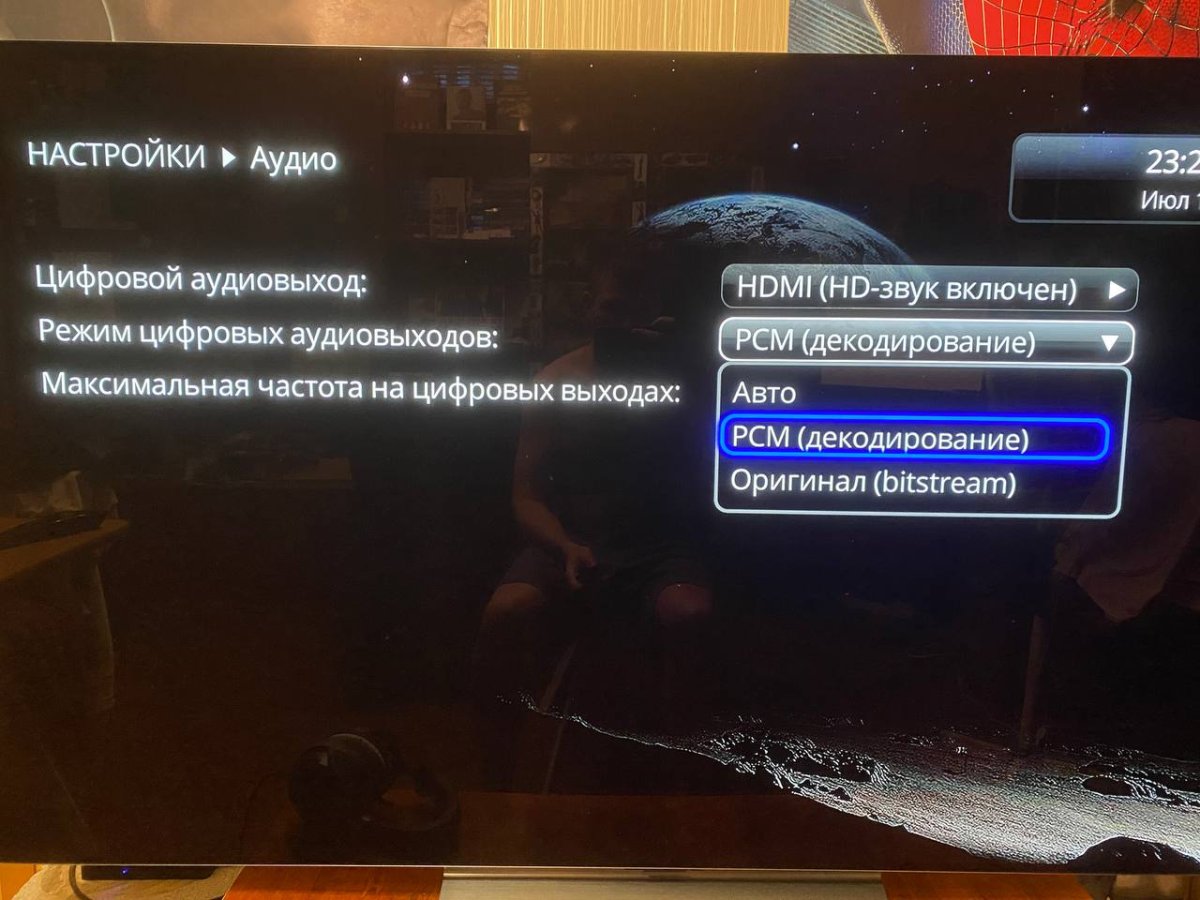

Вот что стоит по настройкам звука в Дюне
Всё так или что-то нужно изменить?
Brdm4n
Да вроде норм.
Пощелкайте Вам же сподручнее :)

15 часов назад, Brdm4n сказал:
Уроборос
А выключение hd-звука (тем самым уменьшается и динамический диапазон) громкость не повышает? По идее вроде бы должно быть погромче...
Brdm4n
По цифровым выходам оставить как выше.
Но можно пробовать и HD тк ОПТ на ФИИО поддерживает 96/24
Пошаговая инструкция
https://dune.ru/support/
Звук - Как изменить настройку количества звуковых каналов
Те Вы слушаете только звук Фронтов без центра и LFE, вот и тихо, так думаю, если с дорогой в фильме все ОК.
Потом дополнительно, если мало будет еще можно Гейн на ФИИО поставить в "H", только громкость предварительно на ноль вывести :)
Больше идей нет :)
Изменено пользователем Уроборос
Цифровой аудиовыход: spdif
Режим PCM
Вот так должно быть.
И пробуйте разные фильмы и версии. Громкость дорожки не везде одинаковая.
Особенно после даунмикса в стерео.
