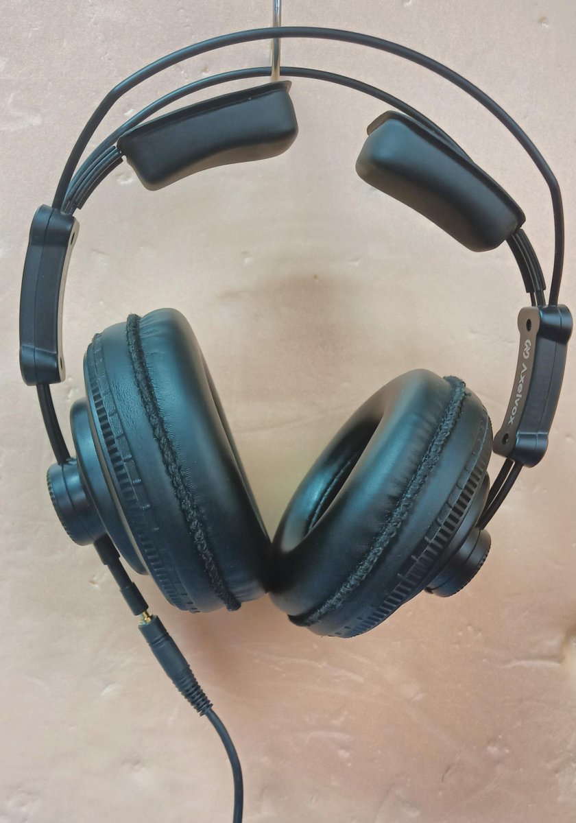

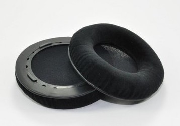

Велюровые амбушуры для HD242 купил за 215 рублей на Али.
Нашел их там по словам "Mayitr 1Pair Velvet Replacement Ear Pad Cushion + Foam Pieces Fit For HD668B HD669 Headphones".
Сели на наушники идеально.

Ну сели идеально да., а с басом что? поди совсем захирел. Вот, я на ATH-AD300 одевал амбушуры с HD242 ( велюр на кожзам) так там да звук преображался .

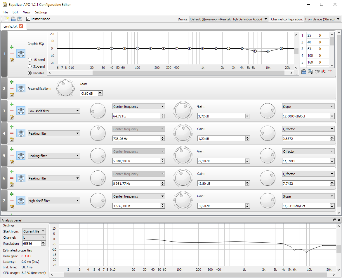

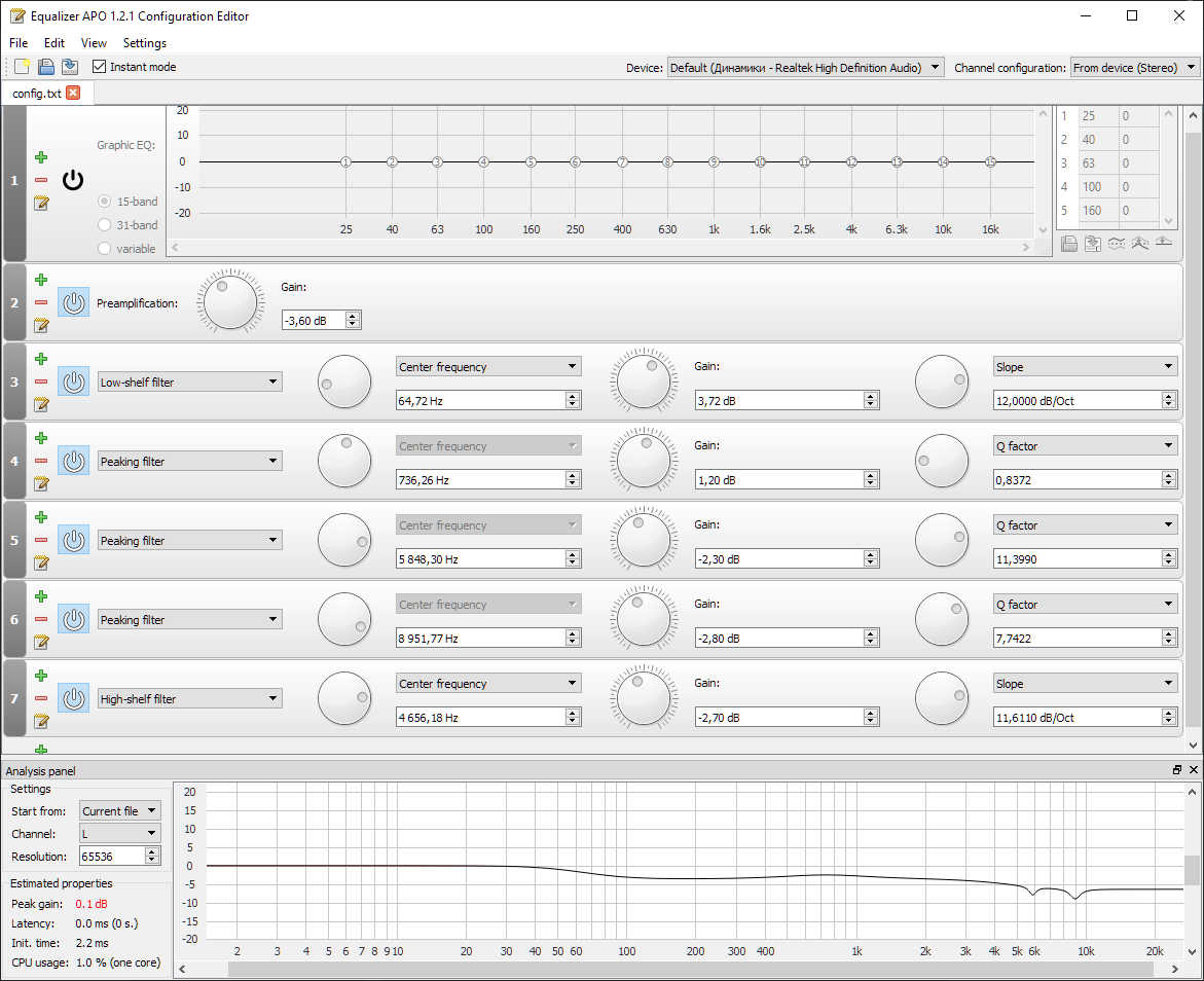

Здрасьте. Хочу поделиться опытом допиливания 242/668B.
У меня Superlux HD668B. Поначалу не понравились - какое-то тускловатое звучание, верха пилили, низа не хватало.
Игрался с рилтековским эквалайзером - получалась только топорная гадость.
Поставил APO, на реддите нашел конфиг:
# GraphicEQ: 25 0; 40 0; 63 0; 100 0; 160 0; 250 0; 400 0; 630 0; 1000 0; 1600 0; 2500 0; 4000 0; 6300 0; 10000 0; 16000 0
Preamp: -3.6 dB
Filter: ON LSC 12 dB Fc 64.72 Hz Gain 3.72 dB
Filter: ON PK Fc 736.26 Hz Gain 1.2 dB Q 0.8372
Filter: ON PK Fc 5848.3 Hz Gain -2.3 dB Q 11.399
Filter: ON PK Fc 8951.77 Hz Gain -2.8 dB Q 7.7422
Filter: ON HSC 11.611 dB Fc 4656.18 Hz Gain -2.7 dB
с ним звук куда приятнее.

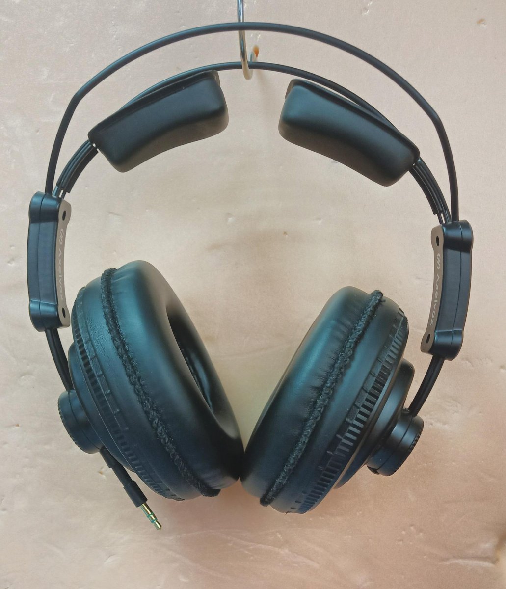

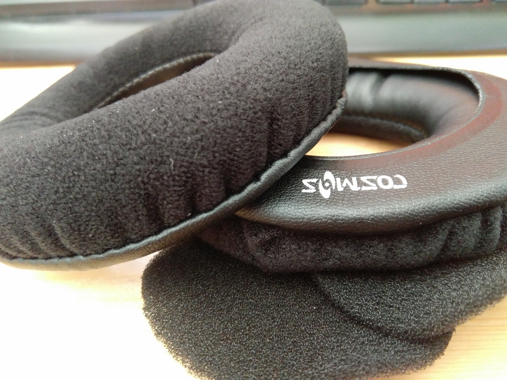

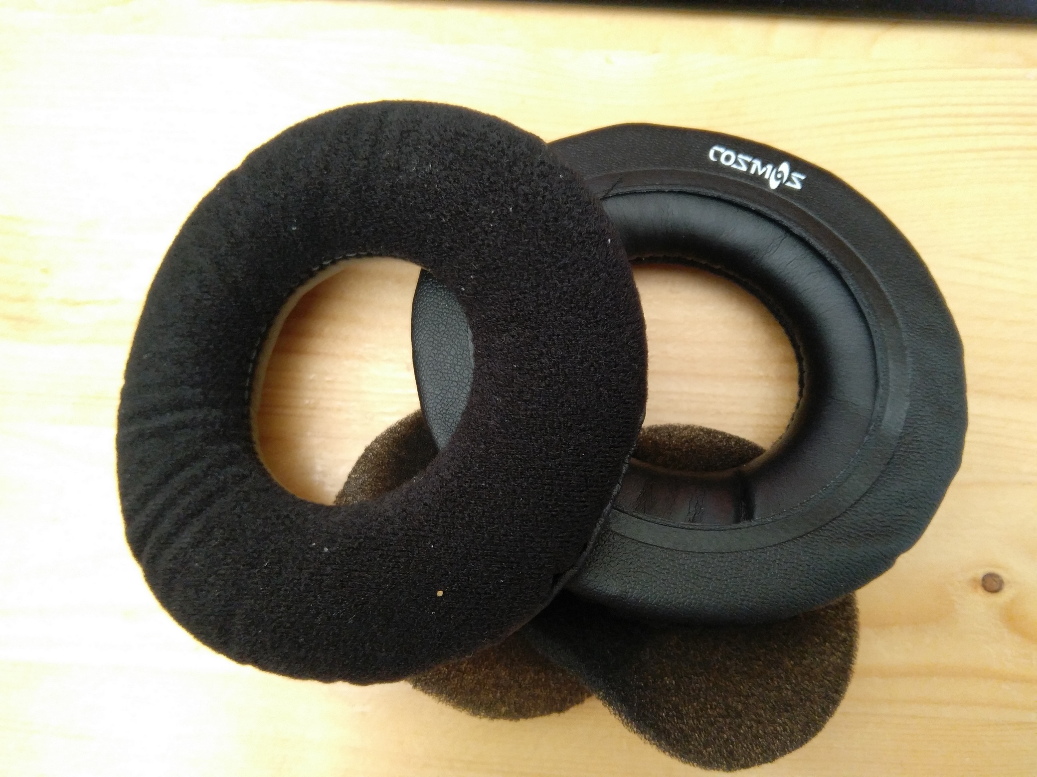

На днях приехали велюровые амбушюры с алика по запросу "Hifiman Velour Pads" - это лучшие по цене/качеству, что я сейчас смог найти.
Глубокие и широкие отверстия, слегка жестковаты, но не давят, материал приятный. Пластиковые кольца для хайфаймена очевидно не нужны. Растянуть виниловую губу занимает немало времени и сил и сам монтаж довольно напряженный.
Звук в этих амбушках более чистый, открытый и заметно тише. Баса слегка убавилось, высокие стали еще более задранными, но и более детализированными. Но даже без эквалайзера новый звук мне понравился больше, чем со стоковыми. Остаток звукоизоляции полностью ушел.
В APO сбавил на слух высокие еще сильнее:
GraphicEQ: 25 0; 40 0; 63 0; 100 0; 160 0; 250 0; 400 0; 630 0; 1000 0; 1600 0; 2500 0; 4000 0; 6365.3 -3.8; 10000 -4.2; 16000 0
Preamp: -3.6 dB
Filter: ON HSC 11.611 dB Fc 4656.18 Hz Gain -2.5 dB
Получившийся звук мне понравился настолько, что я решил сегодня только слушать музыку. Ни в какое сравнение со стоком даже с APO.
Теперь уши на 100% удобные и звучат изумительно.

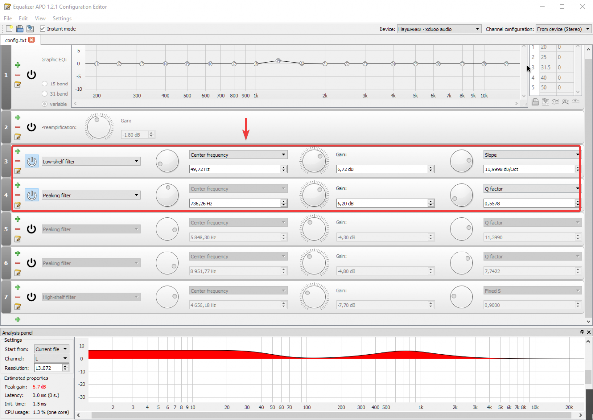

Дополнение к моему посту о доработке 242/668b с велюровыми амбушюрами.
Убрал всю эквализацию высоких, т.к. сильно страдает детализация. Поставил Shelf Filter на суббас посильнее и куполом поднял средние - теперь сонная и отстраненная середина звучит гораздо драйвовее, общая картина звука совсем другая. Так мне нравится больше всего.
Filter: ON LSC 11.9998 dB Fc 49.72 Hz Gain 6.72 dB
Filter: ON PK Fc 736.26 Hz Gain 6.2 dB Q 0.5578
Другие фильтры на картинке не активны.
Детализация страдает не так сильно как на высоких.

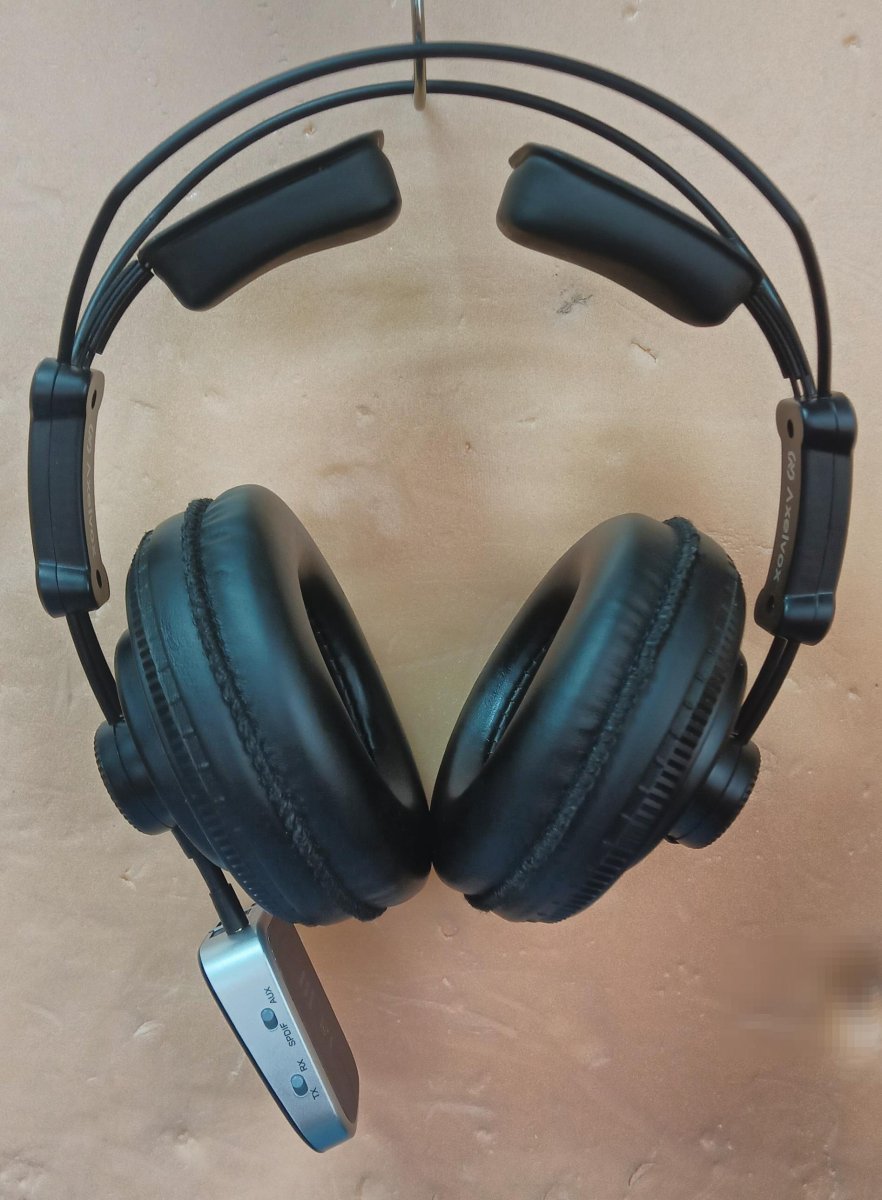

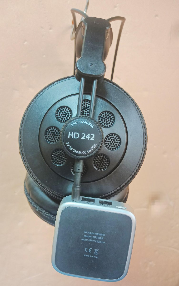

Axelvox HD242. Из проводных - в беспроводные ...
Подключил блюпуп передатчик\приёмник. Покупал несколько лет назад, для передачи звука с ТВ (аналог.) на БТ наушники. Сейчас - звук с "тела" на наушники. Вполне норм. Сейчас, наверное, можно найти меньших размеров, чем у меня. Но, даже, данный вариант не вызывает дискомфорта. Лёгкий, плеча не касается. Даже в положении лёжа можно легко приспособится.
Ваще-то, так можно, почти, любые наушники
приспособить\переделать (если есть необходимость). Было бы желание и руки ...
