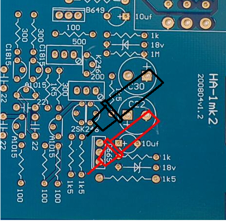

Хотел бы спросить у вас про PANDA Amp ... Сейчас ищу усилитель для sennheiser hd 280 64ом и наткнулся на спам на PANDA Amp и появилась пара вопросов:
1-хорошо ли он работает с низкоомными наушниками?
2- Питание двуполярное?
3-После сборки требуется какая-либо настройка?
Technics sl-pg480a / Maverick audio D2 - Lehmann DIY - Sennheiser hd 280 / sennheiser hd 650
marchenkovdmitry
За такие деньги прсто велликолепный усилочек! Он для разных наушников подходит.
Двуполярное? наверно, транс нужен 18-0-18.
При сборке нужно тчателно уделить внимание подбору транзюков. После сборки следующие настройки.
pleae adjust VR4 VR5(500R?slowly ,
1. make the 1.5K resistance voltage at 1.2 ~1.5V as the photo show
2. adjust VR2,VR3(200R) make the output DC offset voltage<10MV
Много полезной инфы по этому усилочку.
http://translate.google.de/translate?hl=de&sl=en&tl=ru&u=http%3A%2F%2Frockgrotto.proboards.com%2Findex.cgi%3Fboard%3Dm%26action%3Ddisplay%26thread%3D5931
Тут тоже кое что по его настройке/сборке.
http://en.hifidiy.net/diy_production/200909/t20090925_2161.htm
StaS
Огромное спасибо!
А каких размеров плата можете подсказать? А то на спам пусто...
А то не знаю какой корпус брать... Вот пока присмотрел http://cgi.спам.com/DIY-Audio-Aluminium-Chassis-Headphone-amp-Metal-case-01-/400073677198?pt=LH_DefaultDomain_0&hash=item5d263fd98e :drinks:
И синяя колодка что возле разъема светодиода почему четырех контактная?
Провода же три 18-0- -18 так? Непонятно...
Отбор транзисторов обязателен? Отбирать только выходные? Усилитель склонен к ловле наводок?
