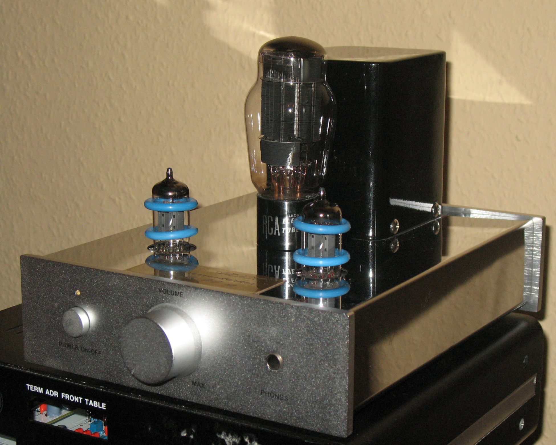

А баеры на лампе это всётки круто, да и нетолько они, зенхи тоже улёт. Я тут приобрёл случайно ламповый усилочек на 6AS7-G и ECC83, недорого, есть кое какие проблемы, подгуживает малось, но звуком меня цепанул :stopit: Похоже буду перебираться на лампочки... :sharm:

Lukich
Я тут приобрёл случайно ламповый усилочек на 6AS7-G и ECC83, недорого, есть кое какие проблемы, подгуживает малось, но звуком меня цепанул.
Что за усилок?
Lukich
Подгуживает? Это как, басы хрипят? В обоих каналах?

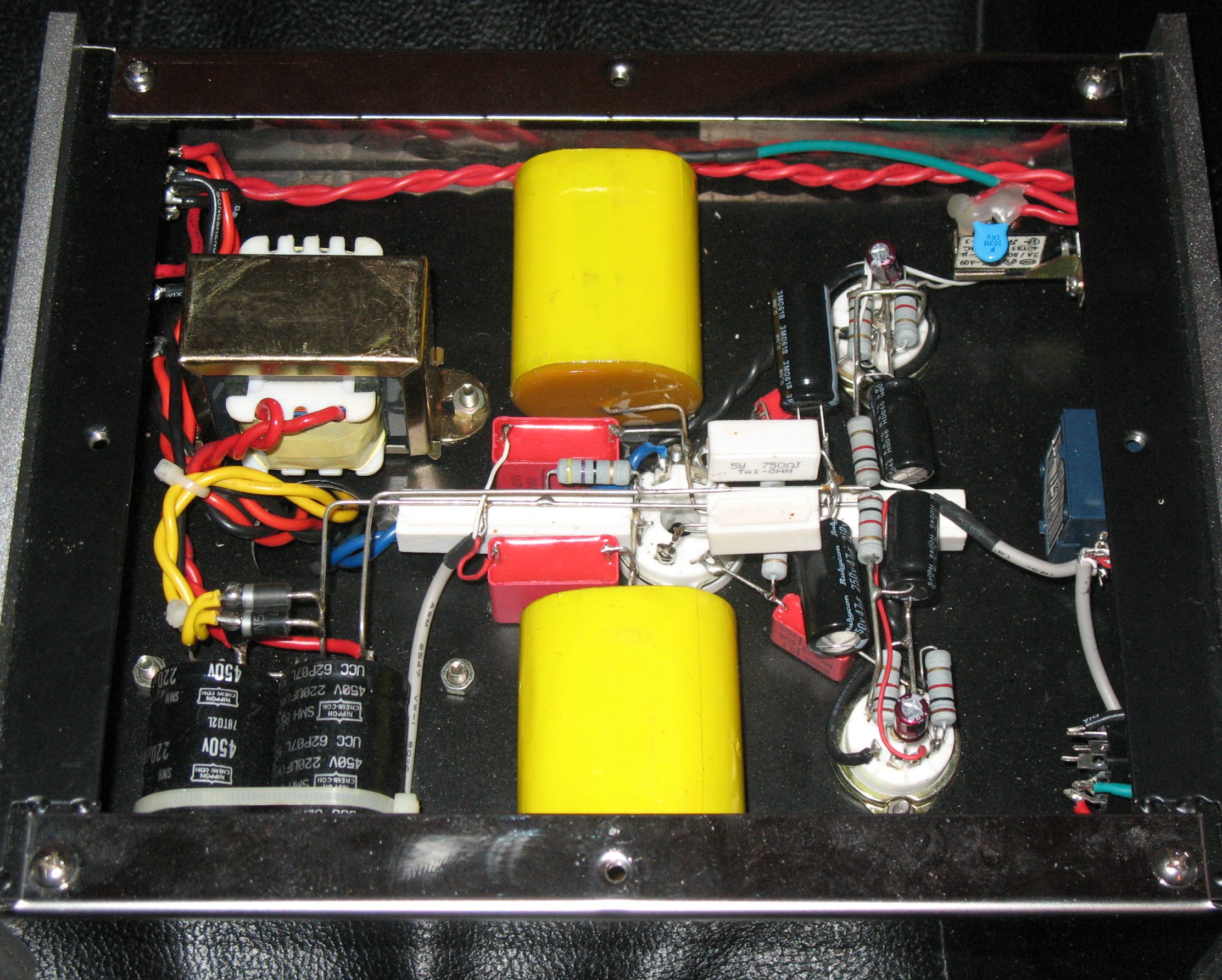

нет, скорей зуд доминирующий в одном из каналов, на басах не хрипит и перебора нет, просто зудит тихонько, по корпусу или лампе пальцем стукнешь, пропадает и снова тихонько появляется. Пока что неудалось победить, нужно попробовать выпрямит переменку на накале...
знач лампа этого канала микрофонит скорее всего

Lukich
Больше похоже на проблемы с лампой. :think:
Вот и я начинаю на лампу грешить... Ещё такой момент, при включении одна из мелких на секунду становится яркой, как вспышка и сразу утихает. Менял их местами, но шум остаётся в том же канале. Больше всего думаю что с большой чавото нетово...
На то похоже. Но если звук нравится, то стоит поиграться.
