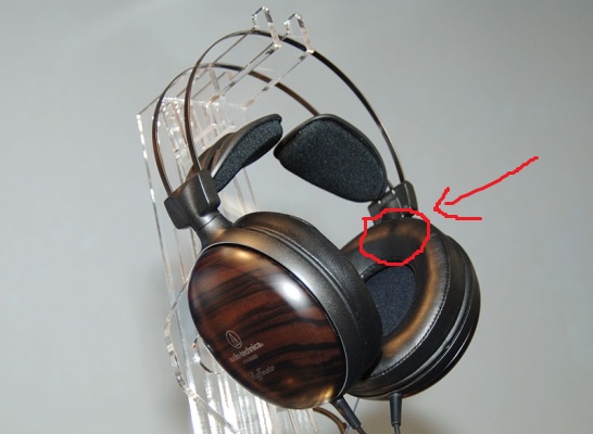

Короче, купили вы W5000 и о мля не сидят они как надо плотно. Дуги погнули более мение ок, но все равно зуд, что недостаточно они плотно сверху прижимаются. Да и дуги тоже гнуть надо с умом иначе можно напортить форму так, что они вообще как на корове седло будут сидеть.
Так вот я расскажу как вылечить зуд на 100%, а некоторым может даже и гнуть дуги не придется.
Что нужно?
1. Адекватная голова и прямые руки.
2. Два круглых ватных тампончика или что-то подобное.
Берем тампончик и делаем из него валик. И далее смотрим на фото внизу. Отгибаем показанную на фото часть амбушюра и подпихиваем туда тампон свернутый валиком. Одеваем амбушюра обратно. Потом изнутри амбушюра можно подправить его вверх, так как он чуть сползет пока будете одевать амбушюру. Так же делаем и со вторым ухом. И все проблема решена навсегда! Вы получаете нормальный, мощный бас, и довольно ровные наушники без явных перекосов. Почему тупые идиоты из ATH не догадались утолщить в том месте амбушюры, для меня загадка. Ну кретины они везде работают... :stopit:

Женя ржачь весь в том, что они и после того, как дуги согнул немного уже вроде прижимались, как надо, мне так казалось, но зуд был. И решил попробовать, и после того, как я подсунул, все блин, сразу даже голова ощутила какую-то законченность! А главное были записи, где все же W5000 уже были крикливы, но я проверил сейчас, все нормально! Я уже молчу о том, что баса стало еще больше и это уже даже начало пугать... :think: Посмотрю, что будет дальше. Но сидят теперь вообще как влитые, даже если головой мотать, то скинуть сложно.
И еще момент, что громкость устаканилась, раньше я крутил туда сюда, потому, что от записи к записи чего-то не хватало, а теперь такого желания нет.

Круто, у меня на 5000 баса вообще не было, только середина :drinks:
Видать действенно :good:
Такой же твик годен и для W1000 старых - ровный звук с умеренным басом после твика вместо горба на верхней середине и мидбасе.
