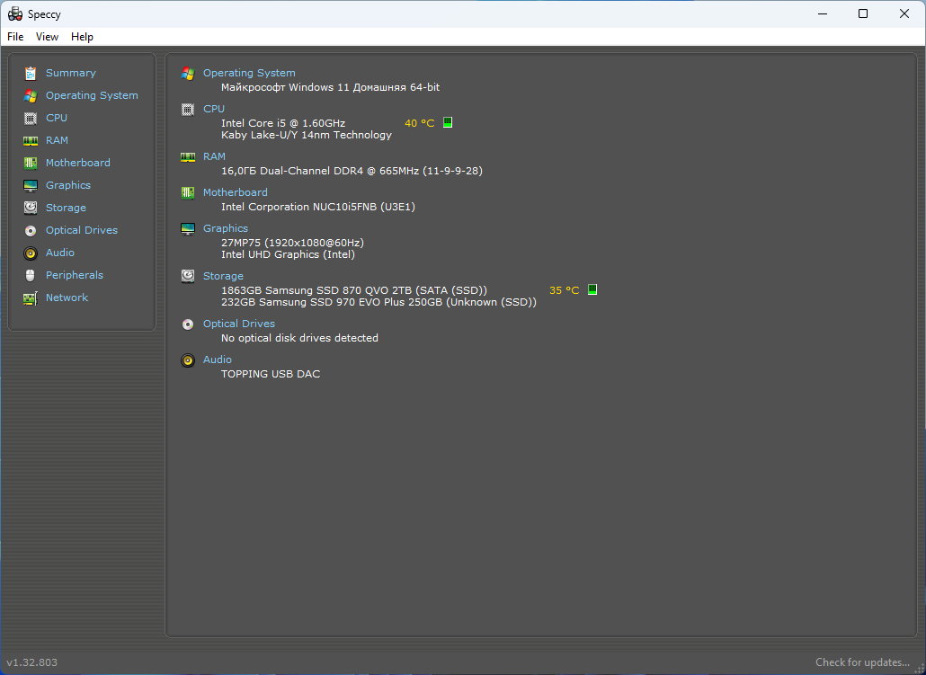

Выше скрин конфига привел, но вряд ли он вам что-то скажет.

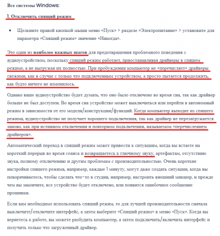

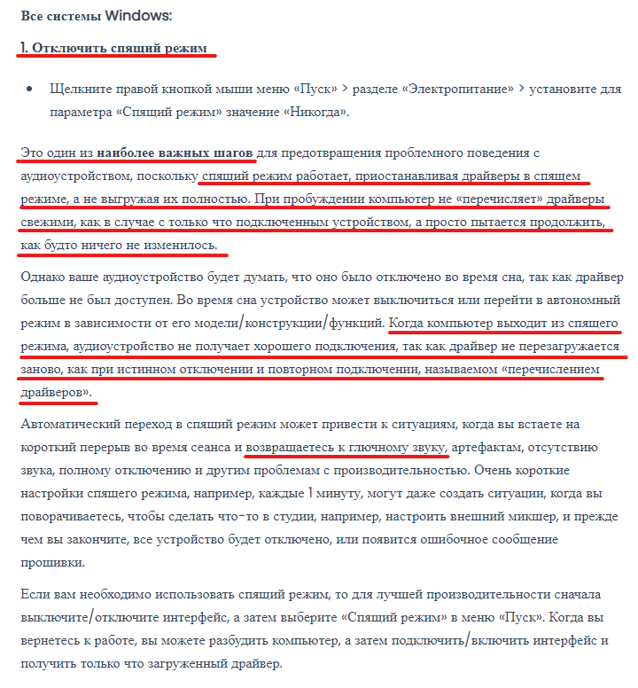

Еще одно интересное наблюдение. Если в качестве способа распределения ресурсов процессора выбрать оптимизацию работы для служб, а не для программ, то после сна, звук не плывет. Это конечно не точно, нужно будет дальше тестировать, но со вчерашнего дня, со звуком все ок. То есть, после сна, а комп находился в режиме сна всю ночь, сегодня днем я проверил и звучание не изменилось. Хотя, если выбрана оптимизация работы процессора для служб, то ощущается небольшое замедление работы всей системы, оно и понятно, но все же не очень приятно. Еще наткнулся на интересную статью, которая в принципе подтверждает мои догадки о проблемах со звуком. Заскринил интересное + выделил красным то, на что стоит обратить внимание. На кривой перевод, просьба внимание не обращать:)
Изменено пользователем LongKick64
То есть, там написано что после сна, драйвер аудиоустройства может работать хуже, чем после отключения и повторного подключения устройства. Именно об этом я писал ранее, что когда звук портится, помогает отключение и повторное подключение цапа. Хотя в моем случаи, помогло и простое подключение патч-корда и отключение wi-fi. На ноуте я замечал, что банальное перетыкивание цапа в разные usb порты, решало проблему.
Разрабам из микрософта нужно руки повыдергивать за такие косяки. ОС почему-то решает что после сна, аудио драйверам можно отдать меньший приоритет чем например, тому же браузеру, это просто нонсенс:blink:Винда у меня кстати, свеже установленная, лицензионная и с минимальным набором только самого необходимого ПО.

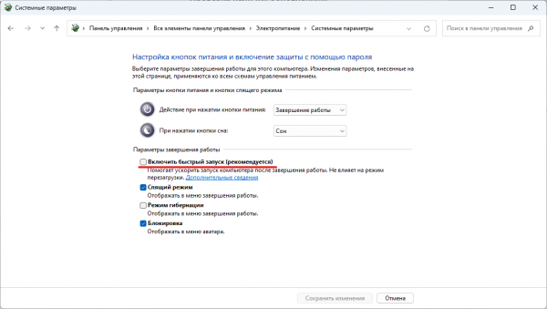

Сохраняет, если не отключить быстрый запуск. Быстрый запуск этот в восьмой винде появился и представляет из себя что-то среднее между гибернацией и полным выключением. Если его отключить, то произойдет полное выключение пк без сохранения чего-либо. Если быстрый запуск нужен, можно все равно полностью пк выключить, для этого нужно будет в пуске выбрать завершение работы и нажимать его с зажатой клавишей Shift.
