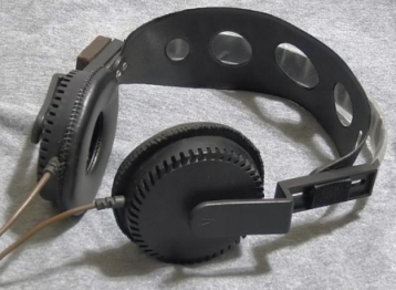

Есть возможность взять ТДС-5м в идеале. Смогу ли я их слушать на карточке ESI Maya44 ?

тдс-5м на ЗК в полной мере не раскроются, и звук скорее всего будет сухим. надо усилитель помощнее.
ТДС-3 и ТДС-5М, это совершенно разные по качеству звучания наушники.
Они примерно так жк туги на раскачку, как и AKG K601, с выхода Maya44 звучат достаточно громко, но с усилителем значительно качественнее.

тдс-5м без качественного усилителя не советую брать, иначе будет слабый бас и сцена узковата. стоит взять, если нравится классическая музыка и т.п., а для современной музыки не очень, если ищите ярких высоких.

с какими можно их сравнить...дома валяются с деревянными амбушюрами, помню когда их слушал в далекие 90е ... была проблемка с мембраной, она типа фольги там так вот в месте соединения по центру с алюминиевым штырьком подвергается износу... стоит ли игра свеч? (востановление амбушюр и т.д.)

Имхо 5е ТДСки хорошие ухи, но если вам важна передача пространства то они имхо это передают плохо. Еще одно имхо это то что они должны стоить не больше 300-500 р., а то в последнее время как только на них снова начали обращать внимание находятся нехорошие люди которые вытаются пихать их что-то за 2 или 3 тыщи р.
Favorite: Весна 202(с замененным пассиком) вес 4.2(!) кг. + уши Soni за 110 р. с замененным кабелем за 3100 баксоф
кстати, тдс-5м встречаются по крайней мере в двух вариантах. у меня вроде как по звуку ближе к тдс5 без буквы "М".
более подробно об этих ортодинамических наушниках тут - http://www.lossy.ru/forums/showthread.php?t=43
тдс-5м - разобрал одну ушку, там такая система-капсулы с мембраной как таковой нет, между двумя решетчатым (в виде мелкой решетки от мясорубки) магнитами положена тонкая мембрана с каким то покрытием (видно металлическим), в центр мебраны сквозь отверстие магнита подается один провод, края мембраны по кругу соеденены с тонким кольцом на которую подан второй провод, сопротивление наушников обусловлено сопротивлением этой металлизированной мебраны, нет никаких ктушек и т.п. И чем вам это не изодинамические наушники?))))

ТДС-3 и ТДС-5 - это разные модели наушников, первые 8 Ом, вторые 100 Ом, первые динамические, вторые ортодинамические.

Что ж, взял уши сегодня на заценку. С виду как новые, только амброшюры помятые.
По звуку именно то, о чём сдесь говорили (втыкаю напрямую в карту): бас не слабый, но какой-то глухой, нечитаемый; сцена узкая, высоких нет, детальности нет. Так что начинаю сомниваться, оставлять ли, тем более чел хочет за них 500 р.
А усилок к ним пишут нужен какой-то особенный ... (мож на заказ такой спаяют?)
в москве за 500рэ оторвали бы с руками... :)
Что ж, дело я довёл до конца )) Очень хотелось заценить наушники на норм усилителе, но ни у кого из знакомых подходящего не оказалось. Особо ни на что не рассчитывая, пошёл с ними в местный гипермаркет бытовой техники. Попался отличный консультант, который очень заинтерисовался моей идеей (а потом признался, что ему просто делать нефиг было :) )
Выбрали самый классный усилок Philips за 700 у.е. (по словам консультанта ламповый :spiteful:), кроме того открыли несколько коробок с мультимедийными наушниками стоимостью 50- 60у.е., панасоник, сони и др. для сравнения звучания (ради интереса). Дома тдс-ки играли, мягко говоря, паршиво. Сдесь же...
...нет, чуда не произошло. Но звучание изменилось сильно. Что примечательно, на этом усилителе громкость в них была в 2 раза тише, чем на Maya44, хотя выкручивали на максимум (а те наушники что мы открыли, уже на 50% играли очень громко).
И так, во первых бас стал ясный, довольно приятный. Во-вторых появился объём (пространство), но именно вглубину, а не вширину. И в третьих по ощущениям выравнялись частоты, но только низ и середина. Верха стали (остались) какими-то приглушёнными (хотя может это и есть то самое винтажное звучание?). Все наушники, что мы открыли, по звучанию слили однозначно, просто пластмасса. Короче результат удивил и меня, и консультанта.
ps тестирование очень субъективное, так как слушал я незнакомые композиции (не взял флешку, потому что не думал что так удачно всё выйдет). Но музыка была вся качественная, видимо специальный тестовый диск. Ещё, сами понимаете, в магазине всегда шумновато. И вдобавок: электронщину в основном сразу же переключал, то что тдс5 не предназначены для современной музыки - это правда.
В итоге: вернул уши владельцу, так как:
-раскошелиться на норм усилитель не могу себе позволить
-звук у ТДСок хороший, но не то что я искал.
спасибо за внимание :)

у тдс-3 32 ома. от любой дырки играют.

Если к ТДС-5М приложить немного рукоделия, они заиграют на уровне лучших наушников ведущих фирм. Какого-то сверхусиления они тоже не требуют (в отличие от ТДС-7): довольно скромный в плане мощности Мело раскачивает их совершенно не напрягаясь. Это чумовейшие наушники. Явных недостатков два: неглубокий бас (зато какой детальный!) и довольно своеобразное построение сцены (вообще характерно для винтажной изо- ортодинамики).
Хотя с заводскими амбушюрами и заводским же демпфированием играют не ахти как, это правда. Особенно, от дырок современных стереосистем.
