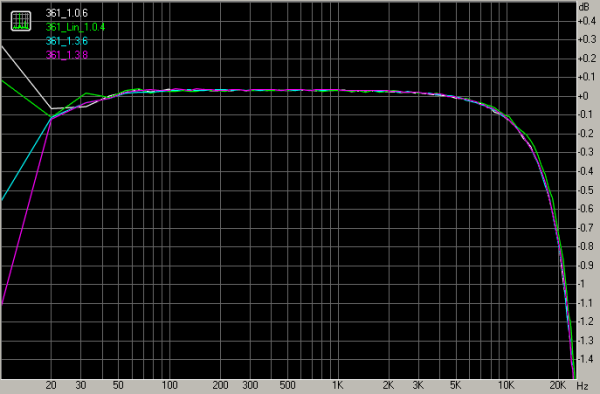

Снял АЧХ говняной звуковой картой, встроенной в старый комп. Отличия лишь в Инфразвуке.

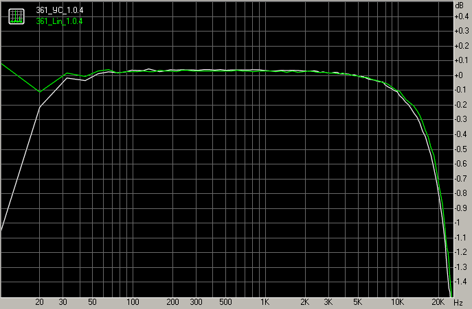

Зато сравнение линейного выхода с выходом усилителя порадовало, практически без ухудшения параметров.

Из этого выходит, что разница в звуке прошивок находится в разряде психоакустики. Прошил > ожидание перемены > слышишь перемены.

Так а что это было? На верхнем графике АЧХ разных цветов - разная прошивка?
Все, что ниже 20 можно вообще не брать во внимание. Та даже если взять 15 Гц, то спад -0.7 или подьем на 0.1. 15 кГц идет спад на 0.3...0.4 дБ тоже ниачем. После 15 слышат токмо летючие мыши и дельфины (кошки тоже, но они как партизаны)
А переходная? Короткий импульс, степ респонс, цифровой пред звон или после звон. По АЧХ это не видно
Ну вы же наверно не первый день в аудио. Если бы звук зависел только от АЧХ.
Разговор начинался про Эквализацию на разных прошивках и про чьи-то "зубы". Эквализацию по АЧХ и было бы видно. Значит зубы программистов можно оставить в покое?
