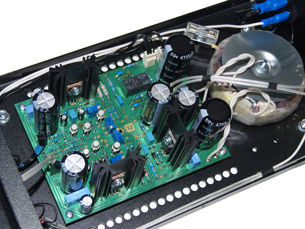

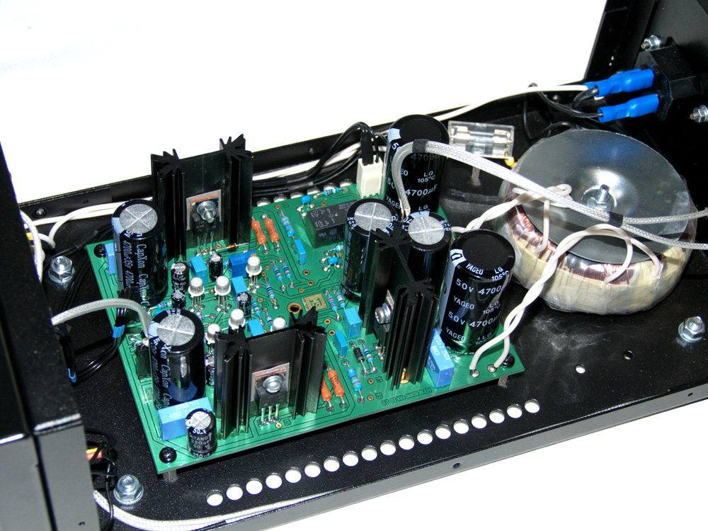

Заметил один интересный момент. Если подключить усилок правильно по фазе, то потенциал на корпусе практически пропадает (всего 1-2В), если же подключить в противофазе, то появляется потенциал где то 50В (его хорошо слышно если провести рукой по корпусу). Есть у меня еще один усилок, там ситуация точно такая же.
Но почему то на цапе ситуация ровно наоборот. Потенциал на корпусе пропадает в противофазе.
Так вот мне просто интересно, это правило не всегда работает, или же на цапе фаза наоборот сделана? такое возможно? :)
Провода все проверил, там все правильно.
DT990pro, К612
Такое вполне возможно!
Вот смотрите, на фотках белый провод идет на выключатель, а он должен прерывать фазу, а на фото прекрасно видно, что идут проводнички с разных контактов.
Вообщем путаницы в аудио хватает. Правильная фазировка дает минимальный потенциал на корпусе. Но не всегда правильная фазировка субъективно "лучше звучит".
По звуку тоже разница есть. Если цап подключить в противофазе, сцена становится шире, и как бы более плоская что ли, но за то широко. При правильной фазе звук зажат по бокам и ка бы выдвинут вперед, буквой "П". Как по правильному должно быть не знаю:)
Но скорее всего там фаза перепутана, ибо при правильной фазе даже индикаторная отвертка загорается, а в противофазе нет.
DT990pro, К612
@Vict07R,
По Вашему описанию звучания у Вас действительно перепутана фазировка.
В противофазе как правило более широкая стереобаза, но при этом менее глубокая, тембры бледнее, звучание более "разряженное".
Ну а слушать можно так, как больше нравится.
На каком фото правильно распаяна фазировка?

Правильно там, где фаза идёт на выключатель. Судя по фоткам, вроде та, что справа.
Абсолютно согласен с , "правильная" та, что справа. Но правильно здесь только то, что правильно фаза разрывается, а вот как скоммутированы обмотки тр-ра - это вопрос!
http://forum.doctorh...=25#entry690751
Получается здесь тоже не правильно распаяно.

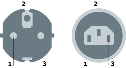

С ошибкой картинка- кабель неверно собран выходит- 1 и 3 перепутаны на сетевом разъеме который подключается к аппаратуре.
Касячат, ой касячат вне зависимости от статуса, цены и вообще "в полной независимости".
Тоже с ошибкой. Нужно учитывать что в особенности безопасности монтажа входит такое правило как- фаза справа (в розетке). Выше картинка не удовлетворяет этому требованию уже. Стандарт следующий
Цветовая маркировка при этом:
L1 - фаза 1 - коричневый провод
N - «ноль», «нейтраль» - синий провод
PE - защитная «земля» - жёлто-зелёный провод
ps Если выключатель однополюсный то размыкание должно происходить по фазному проводу.

А с чего Вы взяли что эта картинка правильная?
С цветовой индикацией - вообще отдельная "песня". Красный и синий далеко не всегда присутствую в кабеле. Часто черный и белый.
А такую коммутацию, как Вы "показали" я то-же видел, именно об этом и писал, что часть кабелей разделана так, а часть наоборот.
По теории :), если всё устроено как на рисунке:
12.png?81892a
То обмотке безразлично где подходит фаза, а вот если есть схемы фильтрации то это уже другой разговор. А цвета проводов это стандарт (Гост и тд.) и всего лишь.

Моя картинка? Разберите/прозвоните любой заводской кабель и можно будет еще сверить цветовую маркировку. Непроверенные данные стараюсь не постить.

Да не обращайте внимание на цвета проводников, эта информация для электриков монтирующих установку, что-бы не путаться в длинных проводах (метров 15 - 50 и более). Смотрите как провода распаяны (подключены) внутри аппарата, мало ли что, а то и жёлто-зелёный может как фазный быть использован, "умельцев" то много разных. Читайте на сетевом терминале L - это фаза, провод должен идти на выключатель (часто, через предохранитель), N - нулевой, вот этот идёт напрямую к трансформатору.

Не встречал еще чтобы была перепутана коммутация в простом «компьютерном кабеле» на 16А. А самому конечно можно собрать что угодно.
head-fi система: ПК - PPA USB - Solid One - HD800, HE6
Нисколько не сомневаюсь в Ваших словах. Но я то-же говорю о фирменной разделке. То, что я сам (к примеру) разделаю, будет сделано так, как мне на данный момент захотелось(есть определённые нюансы).
А то, что коммутация встречается разная - я сам это встречал(даже и читал по-моему где-то о такой-же "беде"), Как правильно коммутировать на вилке - вопрос не принципиальный в наших условиях(её можно подключить по разному), принципиально то, что делается всё по-разному и именно это лишний раз подтверждают разные картинки, приведенные нами. Я углубленно не занимался теоретической частью этого вопроса, только с чисто прикладной позиции, а она говорит: "Делается всё как Бог на душу положит". Всё нужно проверять. Что толку с того, что все комповые кабели сделаны правильно, если кто-то купит фирменный недешевый, и при этом "неправильный"?
И в этом бардаке новичку сориентироваться ой как не просто.
Изменено пользователем pollar
Существует четкий стандарт как коммутации так и цветовой маркировки проводов. И пусть неправильная коммутация кабеля будет на совести тех кто его собрал. Как тост прямо )) Добавить тут нечего.
