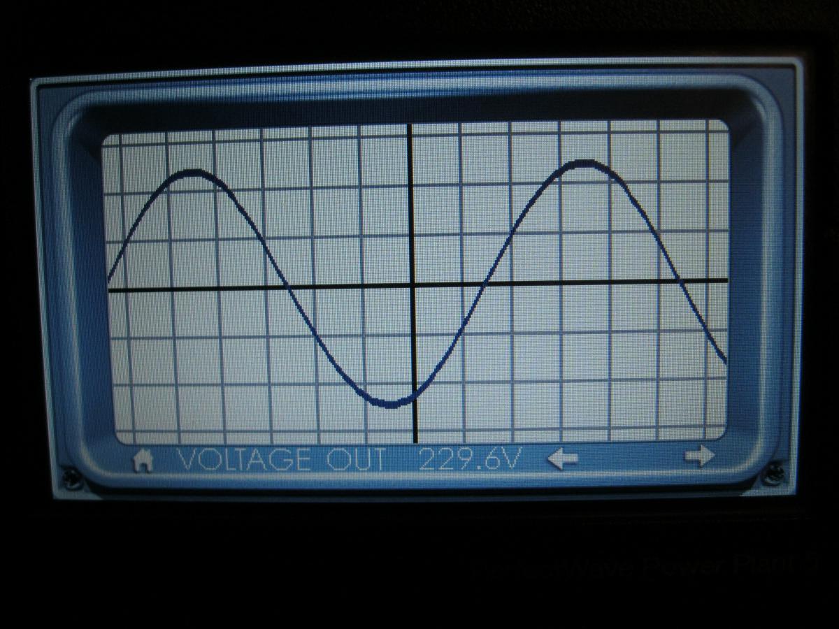

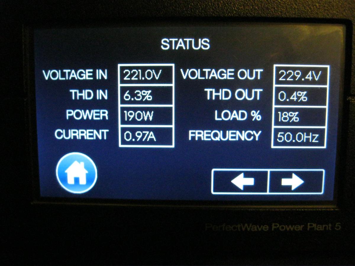

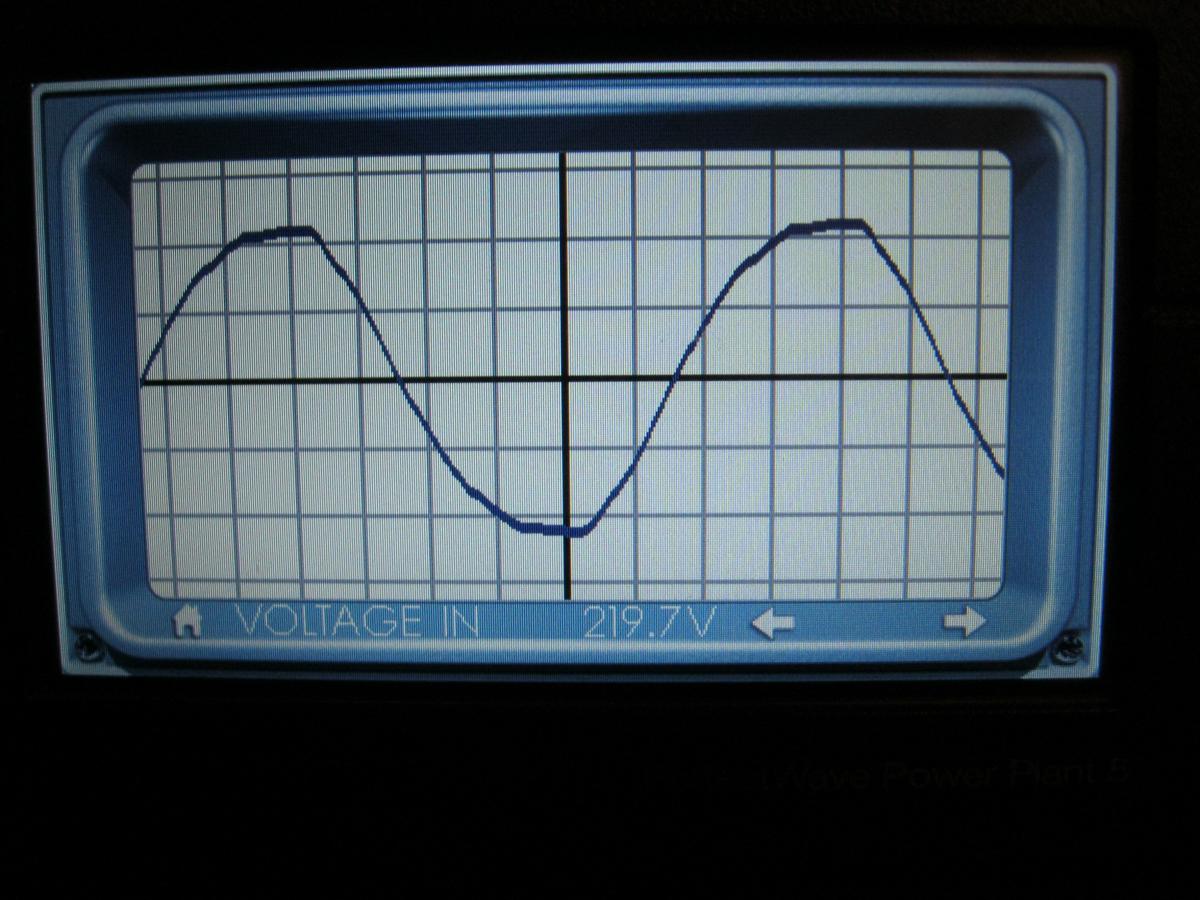

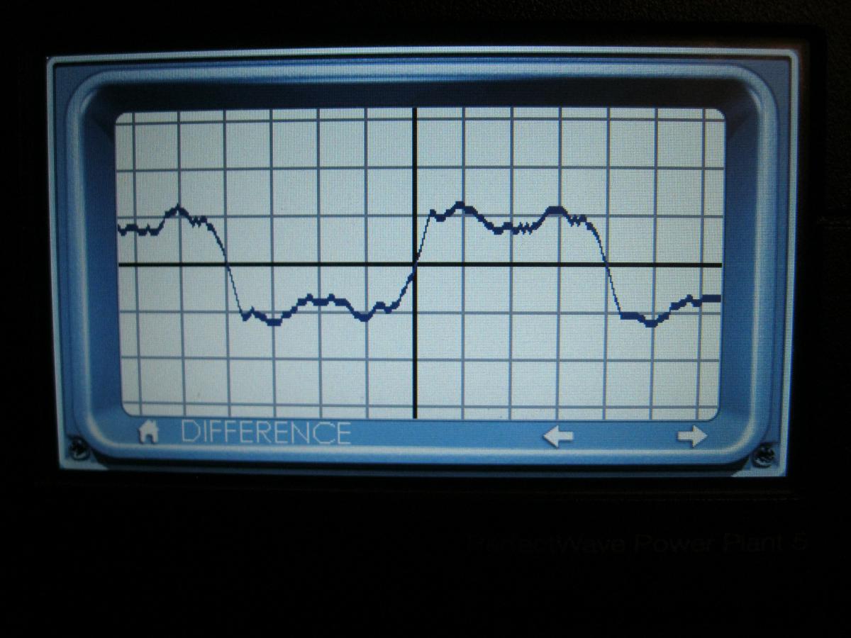

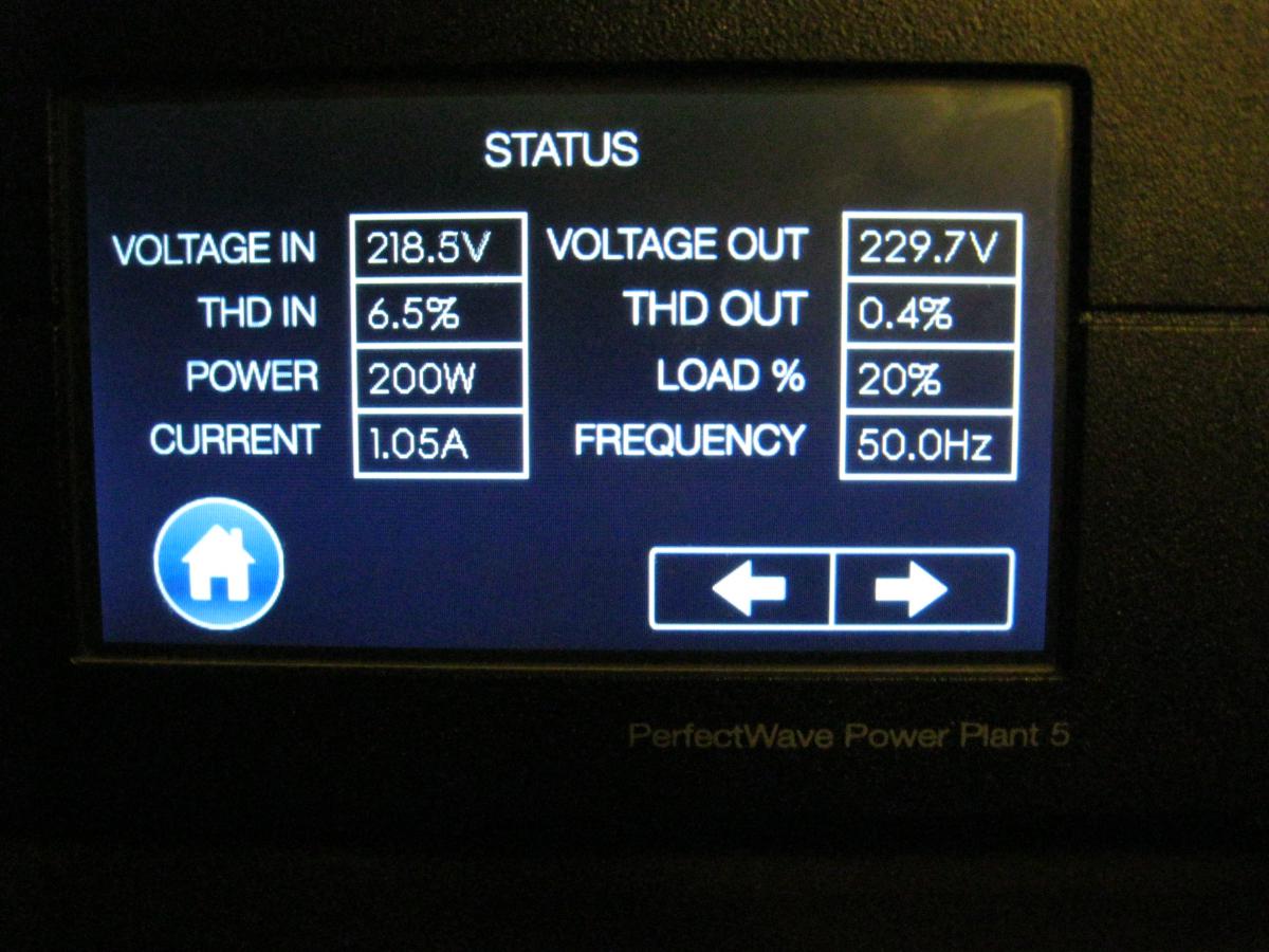

Наверное уже вряд ли кому интересно, но вдруг :D ... в общем у меня в регене есть 2 режима генерации выходной синусоиды, первый это обычный синус, а второй для генерации с "удлиненными" пиками (производитель называет его "multi"), производитель позиционирует режим для трактов с большим потреблением, а особенно в случаях если к регену цепляется разветвитель на несколько розеток в который уже потом включается аппаратура... так вот решил сфоткать работу обоих режимов (до этого приводил фотки только с режимом "чистого синуса"), возможно кому то картинки будут интересны... кстати сегодня похуже с THD, чем вчера, сейчас пляшет от 6.3% до 6.6%...
Режим синуса (обратите внимание на потребляемую power и current на первой фотке):
post-4273-0-54180900-1390240256_thumb.jpgpost-4273-0-79695300-1390240258_thumb.jpgpost-4273-0-14256500-1390240261_thumb.jpgpost-4273-0-44264500-1390240263_thumb.jpg

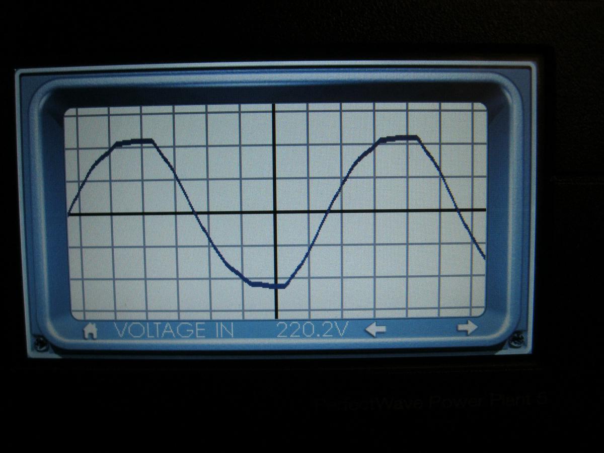

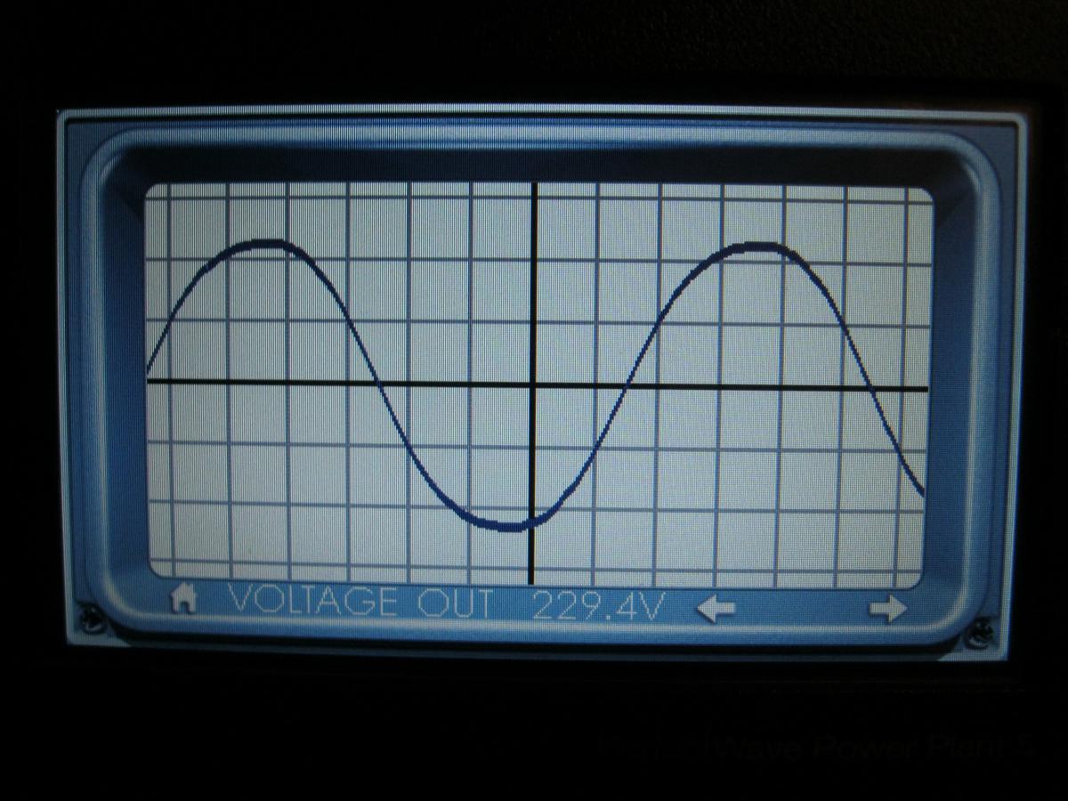

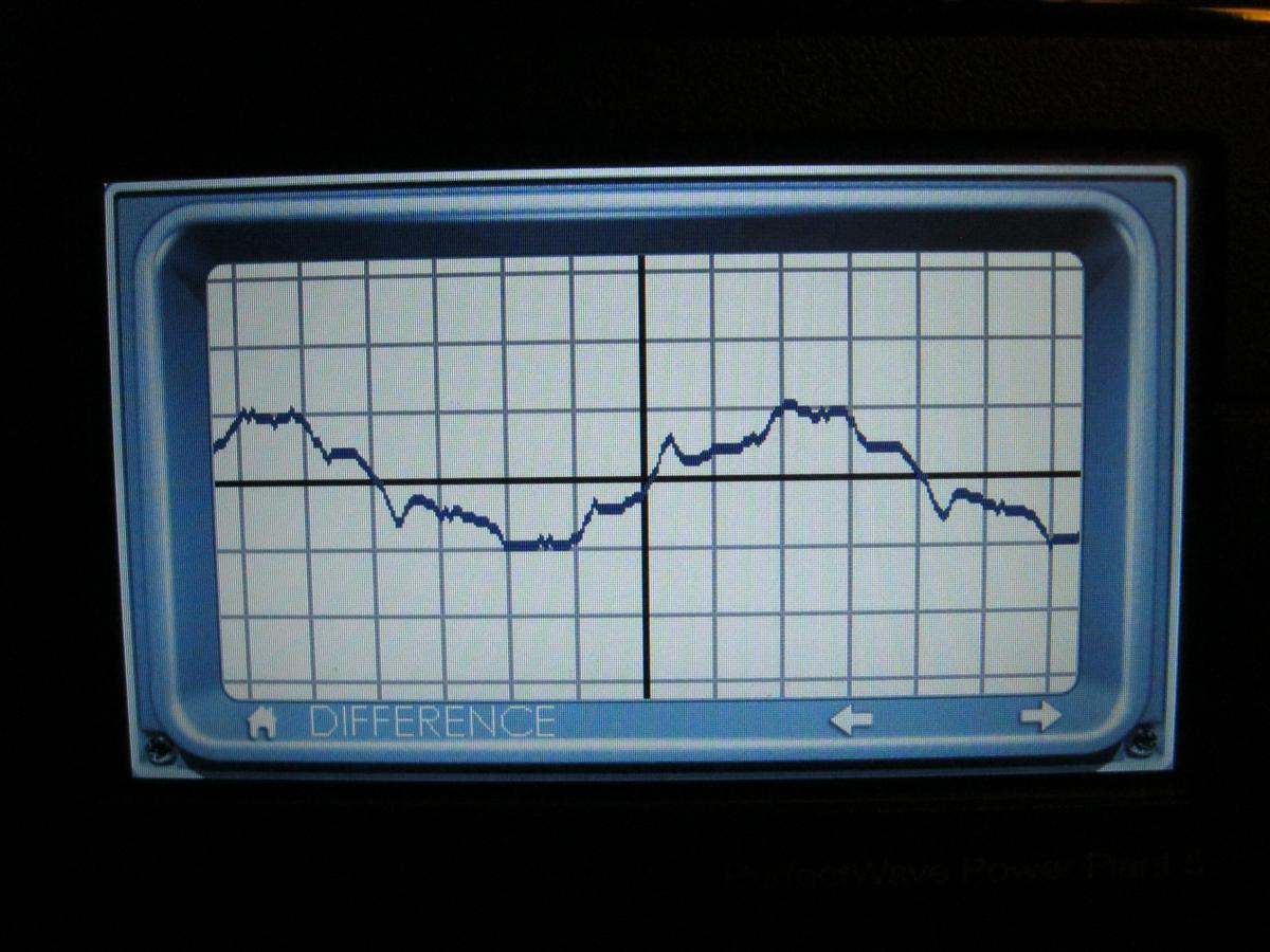

Режим "milti" (опять же обратите внимание на значения power и current, которые уменьшились на 10Вт и 0.08А соответственно ... ну и картинки выходного синуса и вносимой регенератором поправки довольно интересные, если сравнить их с фотками в режиме "чистого синуса" выше):
post-4273-0-05387000-1390240421_thumb.jpgpost-4273-0-39522700-1390240423_thumb.jpgpost-4273-0-69746000-1390240425_thumb.jpgpost-4273-0-89455400-1390240427_thumb.jpg
P.S. насчет влияния на звук выбора режима... а фиг его знает, на мой слух если есть влияние то крайне слабое, вроде бы чуть "мощнее" звучит multi режим, но на уровне плацебо практически ощущение, так что я считаю что разницы нет и обычно пользуюсь sine, т.к. в multi выходное значение THD практически не бывает ниже 0.3-0.5%... зато и выше 0.7% в multi оно редко бывает, поэтому когда совсем ахтунг в сети и в режиме синуса реген на выходе временами начинает мне значения выше 1% показывать, тогда я выставляю multi режим...

@DragonOwen,
Очень полезно, да и лично мне интересно.
Вот только сомневаюсь что "мульти" какие то пики удлиняет, скорее пропорциональное увеличение частоты, скажем до 100 Гц. Тогда и снижение тока и потребления мощности объяснимо.
@algato77,
Да вроде по графикам видно что этот режим делает, он делает синусоиду более пологой, "скругляет" пики, прям четко визуально все видно вроде бы :) Ну мне так кажется, так то я "чайник" в данной тематике, но графики уж больно наглядные :)
