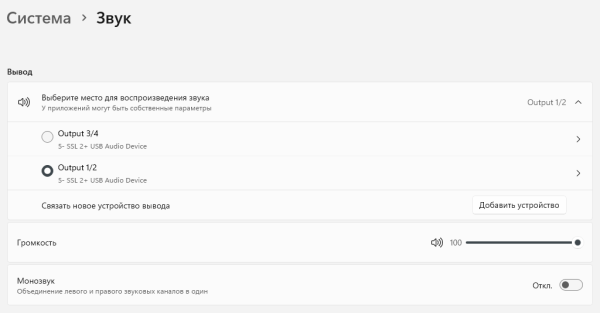

15 минут назад, Chthon сказал:
вы используете тестовые моно треки в этот момент?
Я использую галочку в правом нижнем углу на картинке и Ютуб.
1768633987_43293883-003F-4854-B106-604E01E0591F.thumb.png.eceb8b4b2a455dea07e4de18ff1d989d.png
Также я использую собственноручно прописанный в FL Studio микс.
А также гитару, которая звучит в моно.

Для самых невнимательных цитирую трех-уровневую проверку:
3 часа назад, daniilphotos сказал:
Для самых маленьких атеистов уточняю:
Гитара априори моно (подключена в инструментальный моно вход) и звук раздвоен на 2 канала.
В FL Studio в микшере на последнем месте в цепи стерео-эквалайзер говорит, что звук моно.
Для отшибленных атеистов:
Если в FL выбрать вывод через микшер Windows и поставить галочку моно (скрин в цитате) - все то же самое.
Пожалуйста, не ищите здесь теорию заговора.
