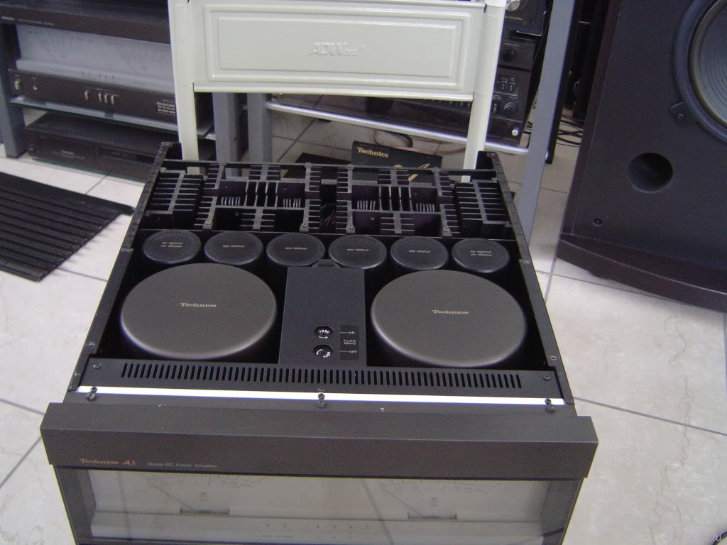

Усилки техникс в ими придуманных "классе АА" и с виртуальной батареей дают
звучание музыкального центра и не более....

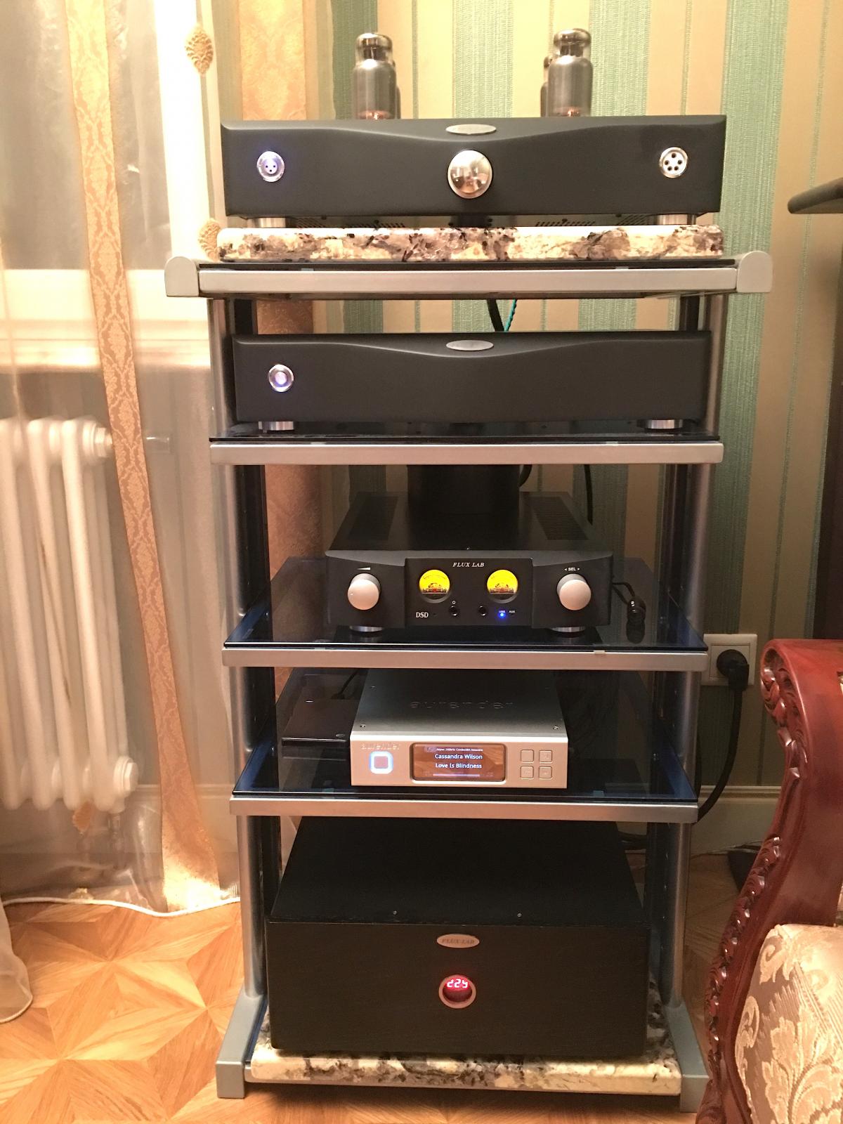

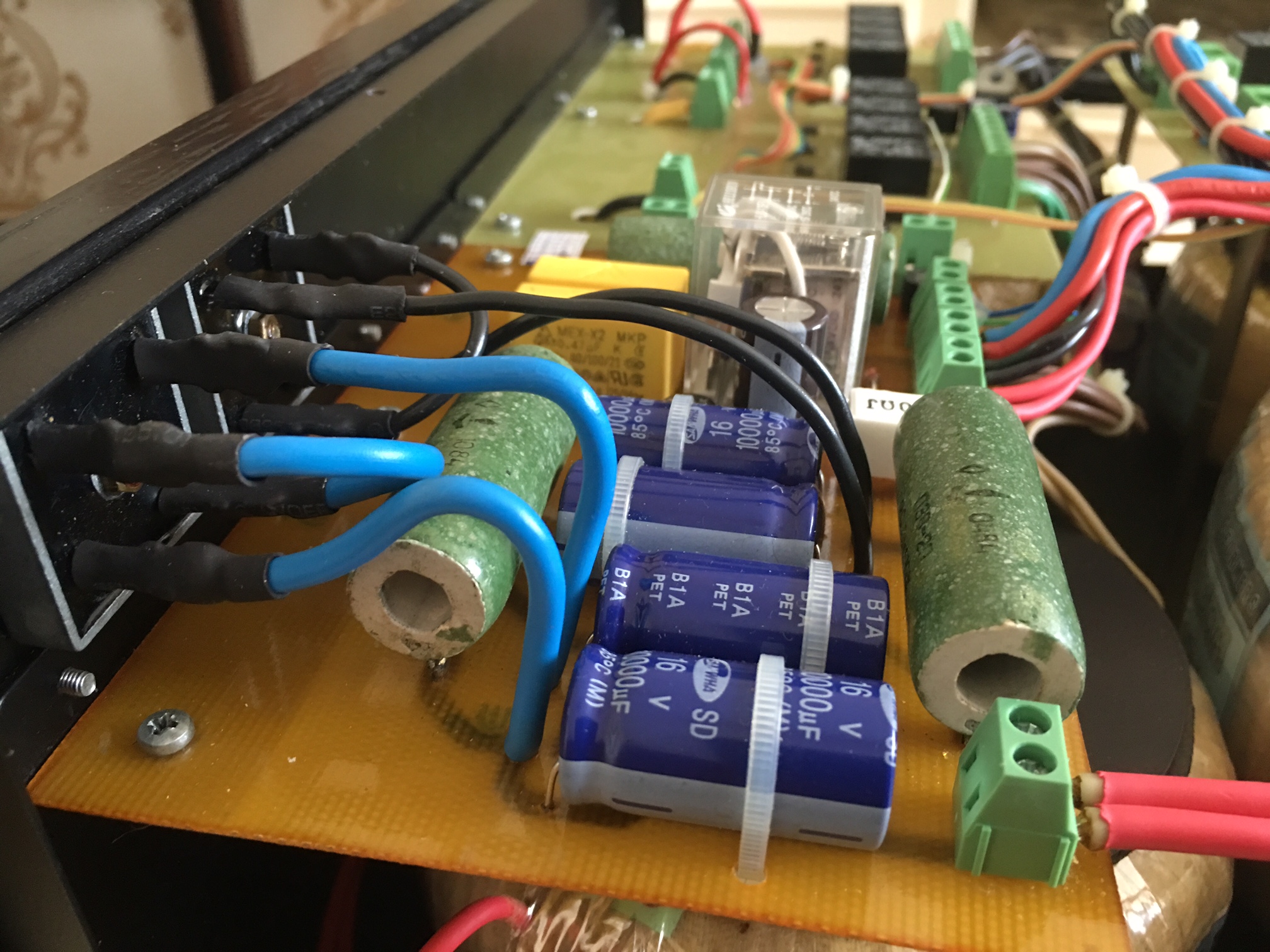

Поставил в свой тракт купленный на вторичке Фильтр от Flux Lab.

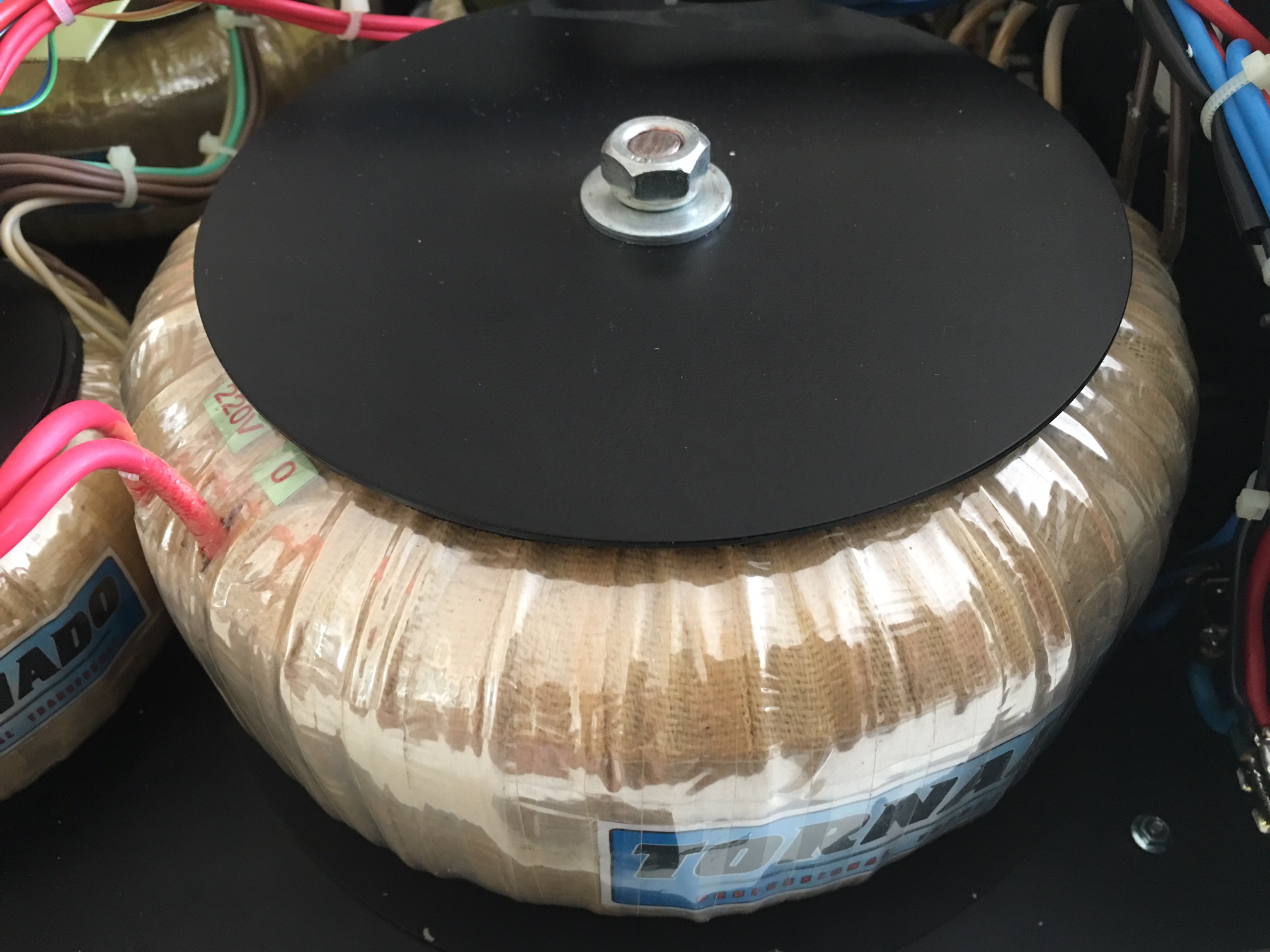

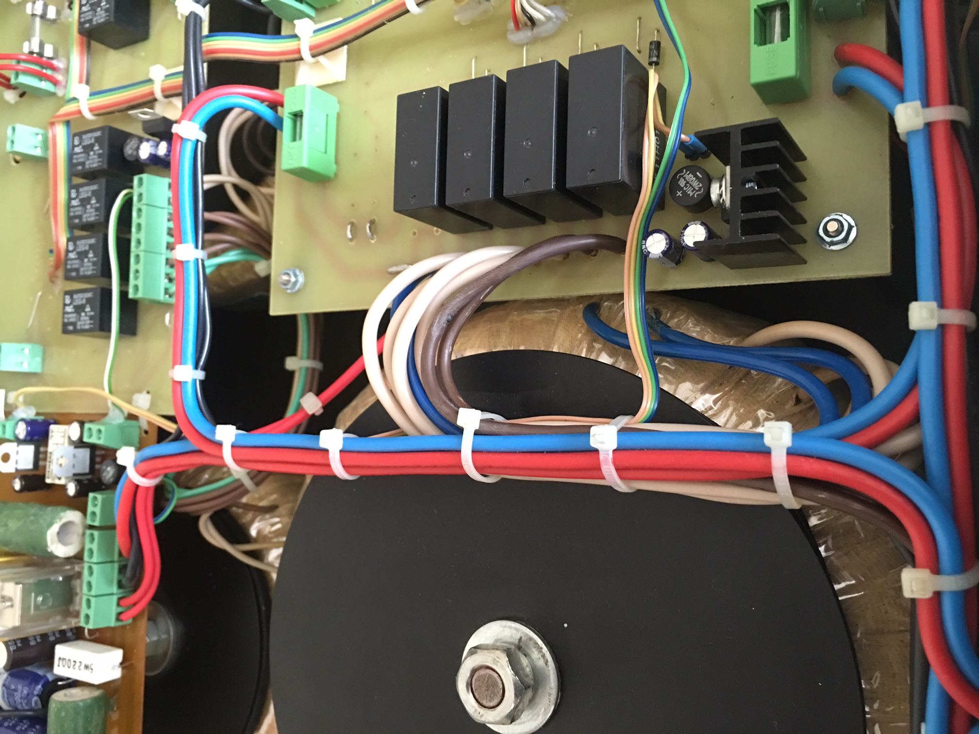

- удаление постоянки с первичных обмоток 4-х трансформаторов с мощностями 1800/250/650/350 Вт питают (усилитель потребление - 180Вт/ доп подключения например компьютер/ Solid One -130Вт/ плеер Aurender N100H - 20Вт)
- Два ввода питания 220 Вольт (1800+250) и (650+350)
- индикатор выходного напряжения с любого из трансформаторов (переключаемый)
- Изменение выходного напряжения на каждом трансформаторе, регулировки +3%/1:1/-5%/-10%
- гальваническая развязка от сети
- Вес 35 кг.
Вчера проводили сравнение с ним и без, в кратце в звуке появляется тело, контуры вырисовываются. Сама по себе сеть хорошая в доме, выделенка, но хотелось развязку с сетью получить и между самими компонентами тракта по сети.
Результатом очень доволен.
Изменено пользователем Bason
Плеер Aurender N100H > USB AQ Diamond/USB кабель Synergistic Research USB Active SE UEF> Solid One от Flux Lab > AC/усилитель от Flux Lab - KGBH SE с релейным РГ и лампами Psvane 6CA7 TII Mark II >
Stax SR-Omega, SR-009, Sony MDR-R10, HD800S, Fostex TH900, HiFiMan HE-6, AKG К812, Питание - 4-х трансформаторный сетевой фильтр Flux Lab.
