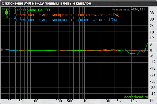

Итак, готов еще один финальный график - отклонение каналов между правым и левым наушником.
Измерение проводится на отдельном плоском стенде. На поверхность стенда крепится лист бумаги с прорезью под микрофонный капсюль. На бумаге может быть напечатана сетка.
По возможности с наушников снимаются амбушюры и сами наушники крепятся так, чтобы свести погрешность измерения к минимуму. Для разных наушников крепление разное.
В случае с Fischer Audio FA-003
После укладки наушника карандашом был нанесен контур чашки и после этого сделан первый замер. Далее наушник был снят, а после снова тот же самый наушник прикреплен к стенду и снова замер. Таким образом был произведено сравнение повторяемости результата. Из двух этих замеров сделано отклонение "погрешность измерения левого наушника". Для этой линии применяется самое минимальное сглаживание - 1/24 октавы, для 1/24 октавы неравномерность графика самая высокая. Для всех остальных измерений применяется стандартное сглаживание на 1/3 октавы. После был так же в два замера измерен правый наушник. Для него так же получилась минимальная погрешность.
И уже после был сформирован график отклонения АЧХ, со сглаживанием в 1/3 октавы.
