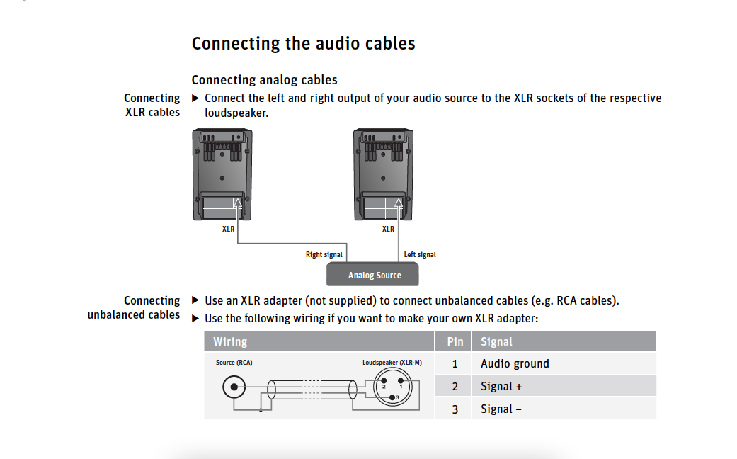

HOOD В руководстве предлагается вот такой вариант RCA -XLR. Вроде бы, для начала просто и не запарно.

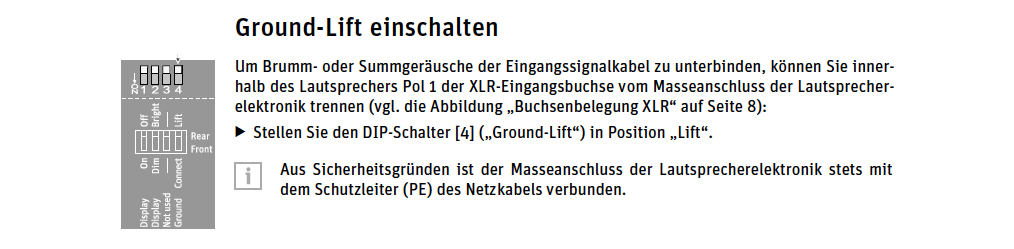

Если будут некоторые проблемы с посторонними шумами, то переключателем попытаться их устранить
Либо так, либо через кетайский пассивный контроллер мониторов - всё едино....

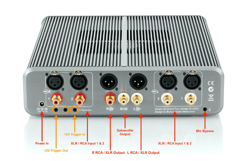

Ну сигнал идет на спикеры и саб из одного усилителя с pre out, спикеры по xlr, саб по отдельно выделенному под саб RCA.

Останусь на линейном. Все равно к RCA не прицепишь. Да и не слышу проблем каких-то в принципе работы саба.

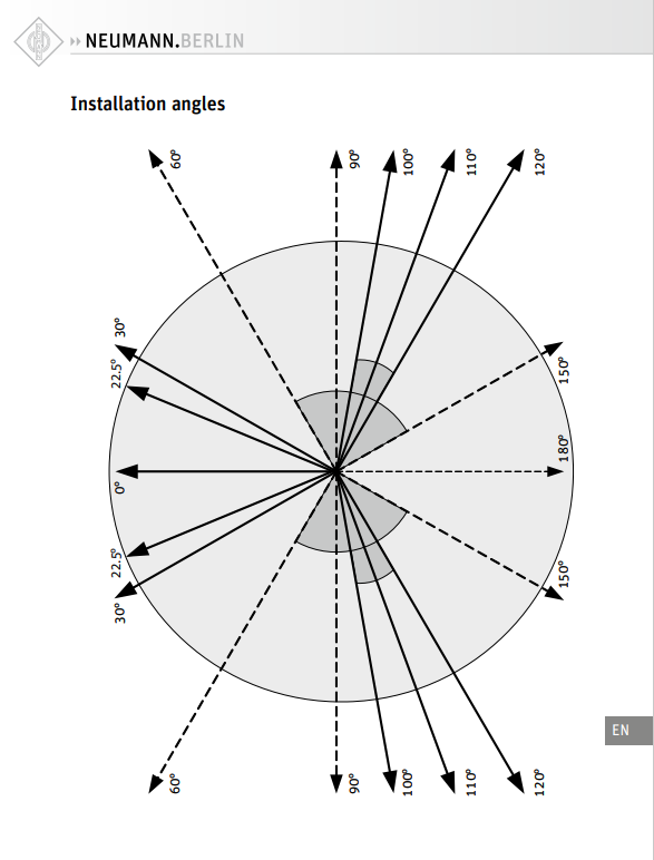

Кстати, у Neumann схема установочная. В общем либо под 30, либо 60, либо 90 град. Ну вообще не так как я поставил изначально. Переделал. По ощущением теперь картина звука более полная и слитная. Не зря все это придумывают.

SUB(на Берсон) - LFE(на Сабе),  сигнал для саба будет готовить Берсон. Кабель тот же.
