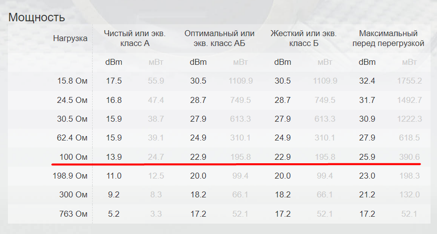

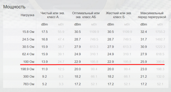

Тогда Вам полезно будет посмотреть вот на эти измерения:
https://reference-audio-analyzer.pro/report/amp/fiio-k5-pro-hi.php#gsc.tab=0
Конкретно - вот на эту таблицу:
Я подчеркнул данные для 100 Ом, дальше там по мере роста мощности ситуация ухудшается.
У HD 660 максимальная "паспортная" мощность - 500 мВт.
Из этой картинки видно, что Fiio K5 Pro даже в режиме максимальной перегрузки к этой мощности приблизиться не способен.
Если говорить на сленге - не "раскачивает" он как следует эти наушники.
Не даёт "того звука".
Но чтобы понять это - нужно послушать их на другом источнике.
(У меня у самого до сих пор есть Fiio K5 Pro. Так что всё - исходя из личного опыта.)

Опубликовано
9 минут назад, Frost_XIX сказал:
Я в сторону Fiio даже не смотрел, сразу взял к своим Sennheiser HD 660S комбайн Yulong Daart Canary II (у предьідущеого Yulong U200 отказал USB/DSD порт).
Вьішла очень гармоничная связка (как на мой слух).

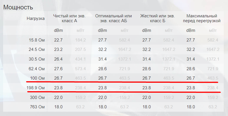

У Canary II ситуация чуть лучше:
Отчет измерений DAART Canary II - Reference Audio Analyzer (reference-audio-analyzer.pro)
Но максимальную паспортную мощность на эти наушники Canary II тоже выдать не в состоянии.
Опубликовано
4 минуты назад, Dimitry188 сказал:
