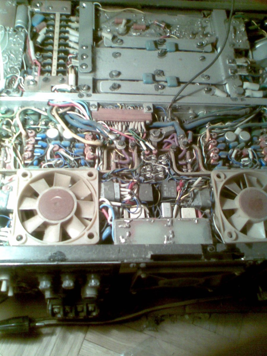

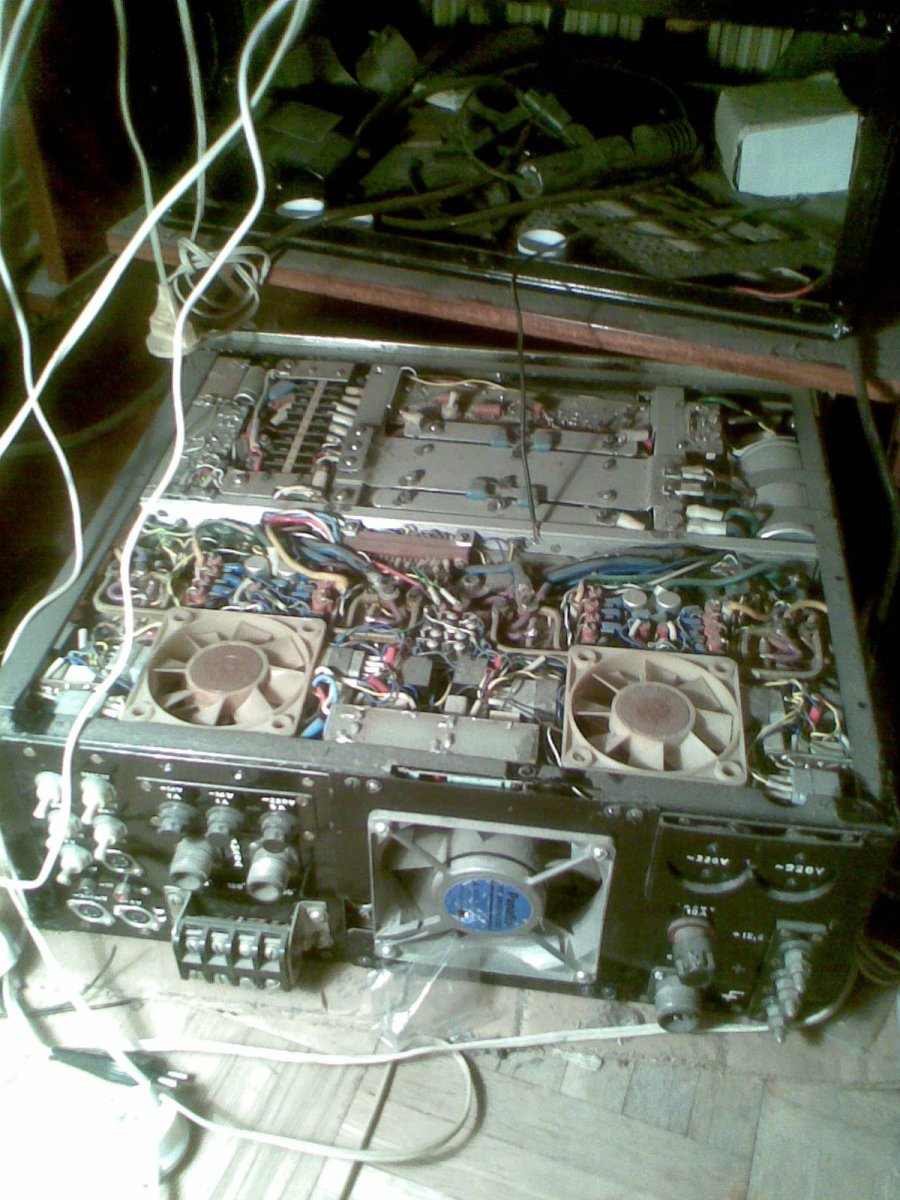

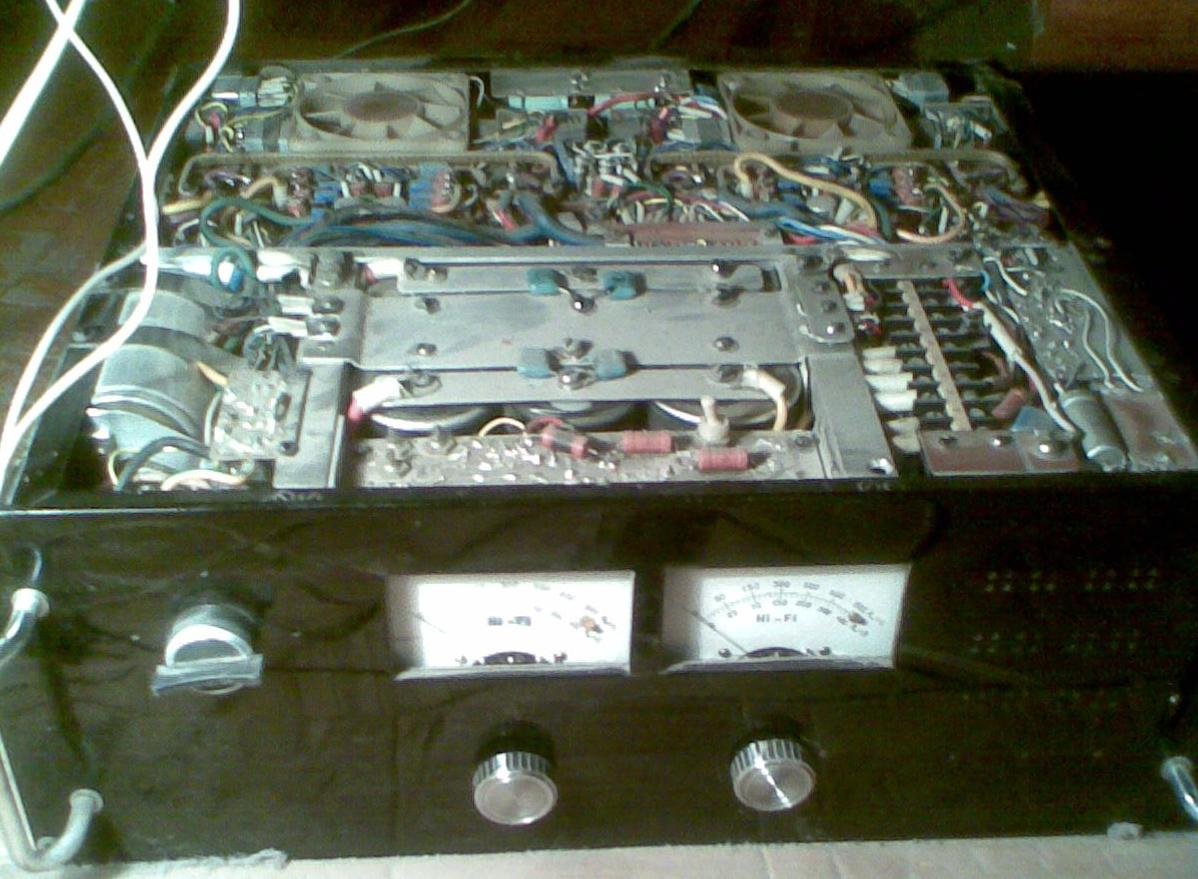

Если серьезно, то в качестве радиаторов для очень мощных УНЧ ( 2х1000 Вт) использовал 4 шт радиаторов от электровозных тиристоров. Каждый примерно как два кирпича и куча глубоких ребер со всех сторон. Кроме того, в этом усилителе  5 умных вентиляторов (два сверху, два с боков и один сзади), которые продувают эти радиаторы со всех сторон. отводить то надо до 1 кВт тепла.:pardon:
2004113336_009.thumb.jpg.ea759d1e81200f1792fcc6fceaf49998.jpg297117224_010.thumb.jpg.a41496ad2a00e5773d8d8884508d5d4f.jpg
Как думаете, сколько в этом УНЧ мощных транзисторов?;)
4 штуки

Больше. Наверняка транзисторы при такой мощности пришлось в параллель включать.

Около 300 шт., если за мощные также считать КТ814(5), КТ816(7). Там еще преобразователь есть 13,6 В в 220 В на 1 кВт.:blush:
                  Интеллектуальный усилитель низких частот (показан на фотографии 5).
      Усилитель класса HI-End (ценовой диапазон 10 000 – 100 000 долларов США) имеет возможность питания от сети переменного тока напряжением 220 В или от источника постоянного тока напряжения 12-14 В.
       Усилитель имеет четыре канала усиления (125 х 4 Ватт (8 Ом)), ФНЧ и ФВЧ для реализации режима двух полосного усиления сигналов, нормирующий усилитель.
      Имеется возможность мостового включения усилителей. В режиме мостового включения усилитель способен отдать по 500 Ватт(RMS) на канал, на нагрузке 8 Ом. При 4 Ом нагрузке мощность в два раза больше.
      Имеется встроенный генератор напряжения, система защиты, система автоматического анализа спектра сигнала и его параметров, управляющая  режимом работы усилителя и оптимизирующая его КПД (два автоматически переключающихся режима А/АВ; питание УНЧ плюс-минус 12/42  с автоматическим изменением напряжения в зависимости от средней мощности работы УНЧ).
      В усилителе есть интеллектуальная - трехуровневая система автоматического включения и отключения общего числа, задействованных плеч транзисторов в оконечном усилителе тока. Система “мягкого” включения и переключения конденсаторов блока питания, система “мягкого” ограничения уровня входного сигнала, интеллектуальная  система вентиляции и охлаждения.
       Общее число мощных транзисторов (КТ8101/2; КТ818/9; КТ 814/5; КТ 816/7) около 300 шт. Система вентиляции содержит 5 шт. вентиляторов. Вес усилителя порядка 60 кг.

Ну какое отношение этот усилитель для системы оповещения при ядерной тревоге имеет к качественному звуку, который является основой определения HI-End...?

Очень большой усилитель - 5 вентиляторов, 300 транзисторов, одних радиаторов килограмм на 30.

Недостаточно мощная система охлаждения, требующая минусовых значений для Hi-End звука.
С обычными вентиляторами всего лишь твёрдый Hi-Fi.

Запас мощности карман не тянет...и иногда душа хочет развернуться до масштаба дискотеки, не?;)

Радиаторы из дюраля, но тоже тяжеленькие. Основной вес у транса (кубик из железа и меди примерно 15Х20х15 см) и у электролитов.
Отличные вентиляторы, кстати. Я такие ставил себе в голодные 90-е в вентиляцию туалета.

Я специально их поставил - типа проверить будут давать помехи или нет и как их давить (типа НИОКР). Остальные 3 от компов питаются от 0 до 6 - 12 В.:stop:

А что в этом усилителе тянет на 10 000 $?
Резистеры обычные, СССР. Один подгоревший. Конденсаторы из той же эпохи копеечные. Клемник справа не несёт следы платинизации. Вместо термоусадки -обычные кембрики. Непонятно что тянет на минимум 750 000 кровью и потом заработанных. Неужели cхемотехника?

Я его делал 20 лет назад - чисто как площадку для ряда НИОКРОВ. Кстати, пока придумал систему мягкого переключения прямо во время работы напряжения с + - 12 до 42 В сжег пачку мощны транзисторов - горстями выкидывал. Понятно, что коммерческий продукт должен выглядеть совсем по другому. И это сейчас не проблема. Китайцы сделают все на уровне, если и ними быть ласковым.:secret:
