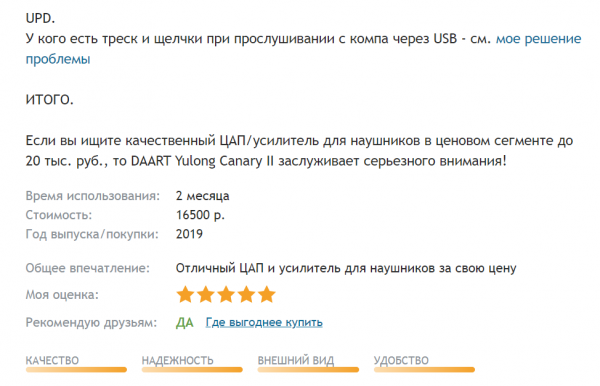

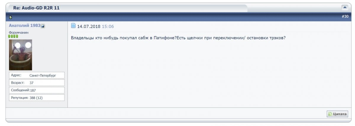

Я изучал много в интернете форумов и аналогичных проблем, щелчки или потрескивания очень распространенная проблема, лечат ферритовым кабелем, а у кого-то не лечится :)
То есть сообщения примерно вот такого характера и на creative G6 они есть и на дарт канари 2 и на gd r2r 11, если просто ввести в поиске соответствующие запросы и поискать.

Нет, лично у Вас, если данную проблему изучить по поиску в интернете, она существует, вот один из пруфов.
6 часов назад, reutover сказал:
Если плохой USB кабель или плохо реализован сам USB интерфейс, щелчки могут быть в PCM формате записи даже при потере одного старшего бита.
Людям чётко помогает ферритовый кабель в данном вопросе.

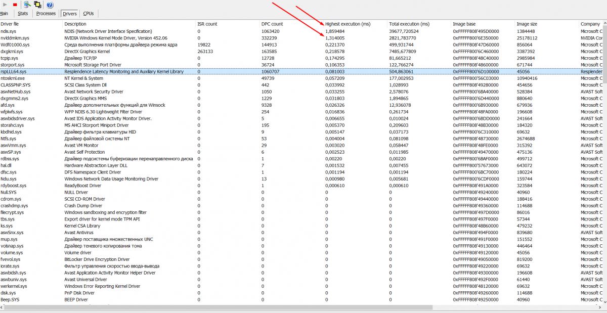

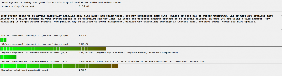

если щелчки( и вероятно еще и треск) рандомны и толком не привязаны к какому-то событию то вероятно какой-то драйвер накидывает большие задержки - LatencyMon поможет выявить виновника.

Согласен, про LatencyMon изучал.
Дело в том, что сначала щелчки были рандомные, не привязаны к записи (явно ЦАП), после я поставил драйвер и выставил все настройки, менял их, пробовал разные. Рандомные щелчки пропали, но если прибавить громкости, то чётко на записях земфиры или цоя  и других слышу щелчки или потрескивания, как будто ЦАП их выделяет и акцентирует (много раз перематываю на определенную секунду, повторяю и слышу их). После чего, перетыкаю наушники в звуковую карту карту микрофона и тоже их слышу, но гораздо слабже и практически незаметно.
И это становится слышно на всех записях от ютуба до вк, в фильмах и т.д., как будто слышны все косяки записи.
Сейчас сижу на старой звуковой карте, всё хорошо, никаких проблем нет.
Встроенная в комп звуковая кстати у меня тоже в наушники без звука выдаёт какие-то помехи, писк или шебуршание, собственно поэтому и использую звуковую карту микрофона, с ней, всё ок.
Вижу, что драйвер сетевой и видеокарты дает задержку сильную и видимо одно из ядер процессора, протестирую ещё убрав разгон.
