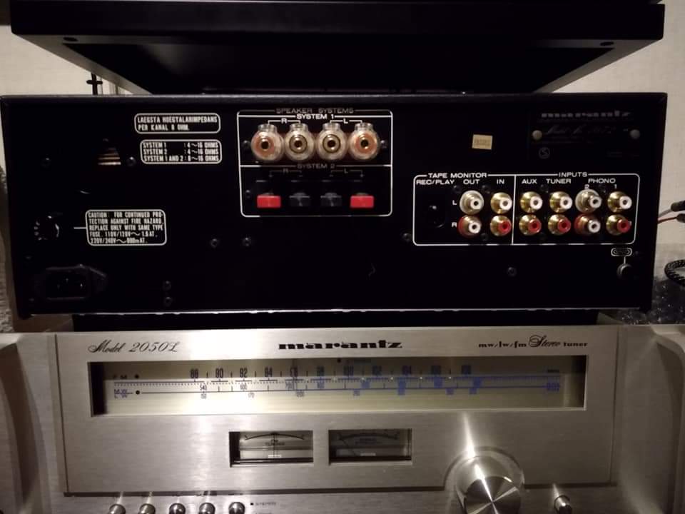

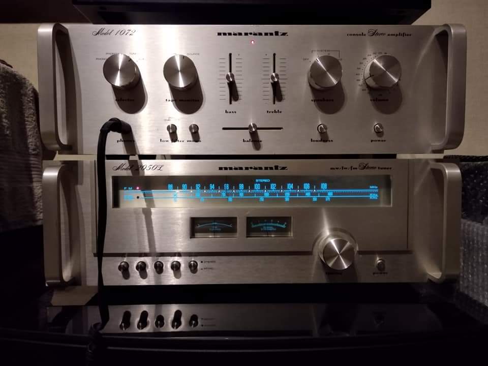

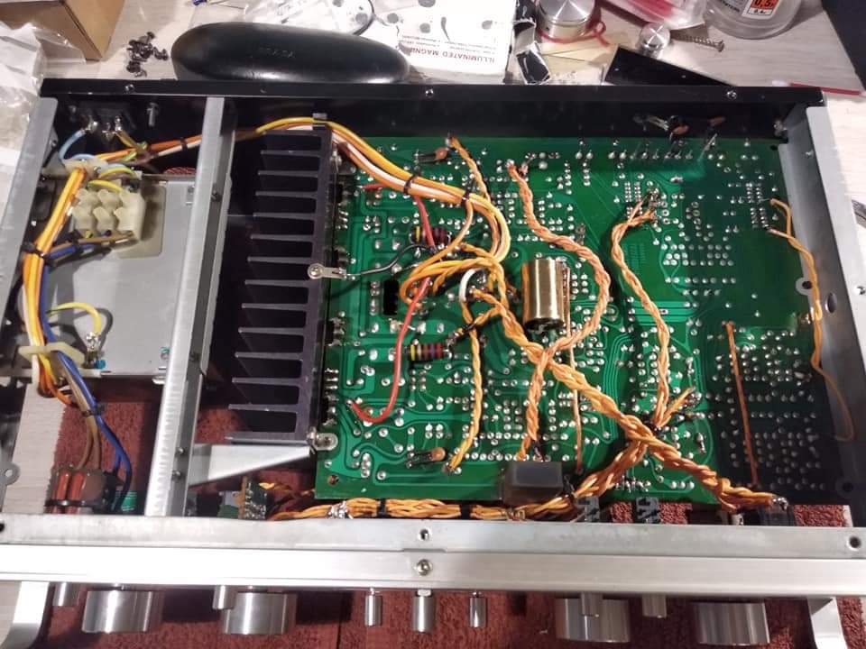

Усилитель Marantz 1072 середины - конца 70х.
Попал ко мне случайно. Жена попросила купить какой-нибудь тюнер, слушать радио. Полазил по ибею и случайно наткнулся на связку тюнера Marantz 2050 с этим усилком. Собственно понравился сам тюнер своим внешним видом. Не дорого, а тут ещё и в довесок усилок.
Когда послушал от него наушники, был очень приятно удивлен. Не ожидал такого звучания от транзисторника. Выход на наушники подключен прямо к выходу усилка через резисторы 250 ом. Качнет пожалуй любую изодинамику.

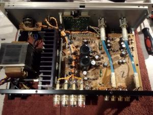

Долго слушал его в стоке и вот не давно решил сделать ему профилактику - апгрейд.
Для начала заменил все электролиты на Nichicon KZ и FG. Затем убрал со входа все лишнее, с моей точки зрения. Вырубил балансировку по каналам, переключение в моно режим, тон компенсацию и фильтр отсекающий самые низы.
Все это висело на входном сигнале до регулятора громкости, ну и улучшений никаких не давало, мягко говоря. Хотел и темброблок вырубить, но не получилось. Очень мудрёно завязан в схему, не стал голову ломать.
Ну и проводку всю заменил на моножилу WE. Особенно радовали тоненькие проволочки идущие на выходные клеммы)))
А, ну и разъемы конечно. Силовой Furutech, входные rca Canary и Cardas.
Звучание очень прочистилось и прояснилось.

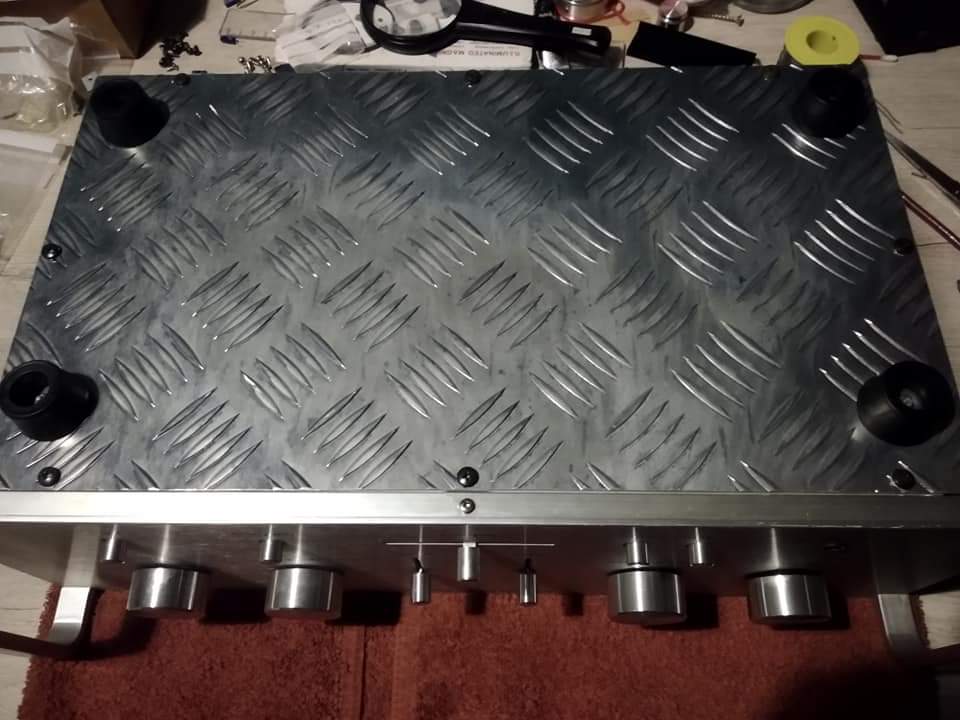

Ещё заменил нижнюю крышку. Она была из оргалита! Оргалита Карл!)
Вырезал из алюминия.

Ещё заменил нижнюю крышку. Она была из оргалита! Оргалита Карл!) Вырезал из алюминия.
А рифлёная - чтоб не скользил по тюнеру? ))

Уши только чувствительные динамические. Вторички три штуки - 30, 60 и 250 ом. Баеры 9/1, 8/1, Шенхайзеры 800-е качает легко.
Нет. Там для этого ножки. Просто не нашел гладкого алюминия с нормальной толщиной. А делать на заказ не стал, ни к чему. Купил в ОБИ лист и все.
Изменено пользователем Lukich

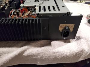

Рифлёная поверхность, чёрный цвет - всё для улучшения охлаждения ) Для чего беленькие клеммы для проводов (на третьем фото) ?
Это силовой трансформатор таким чудным способом подключен. Не стал ничего менять, только убрал переключатель на 110 вольт, напрямую подключил.

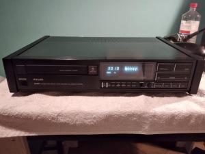

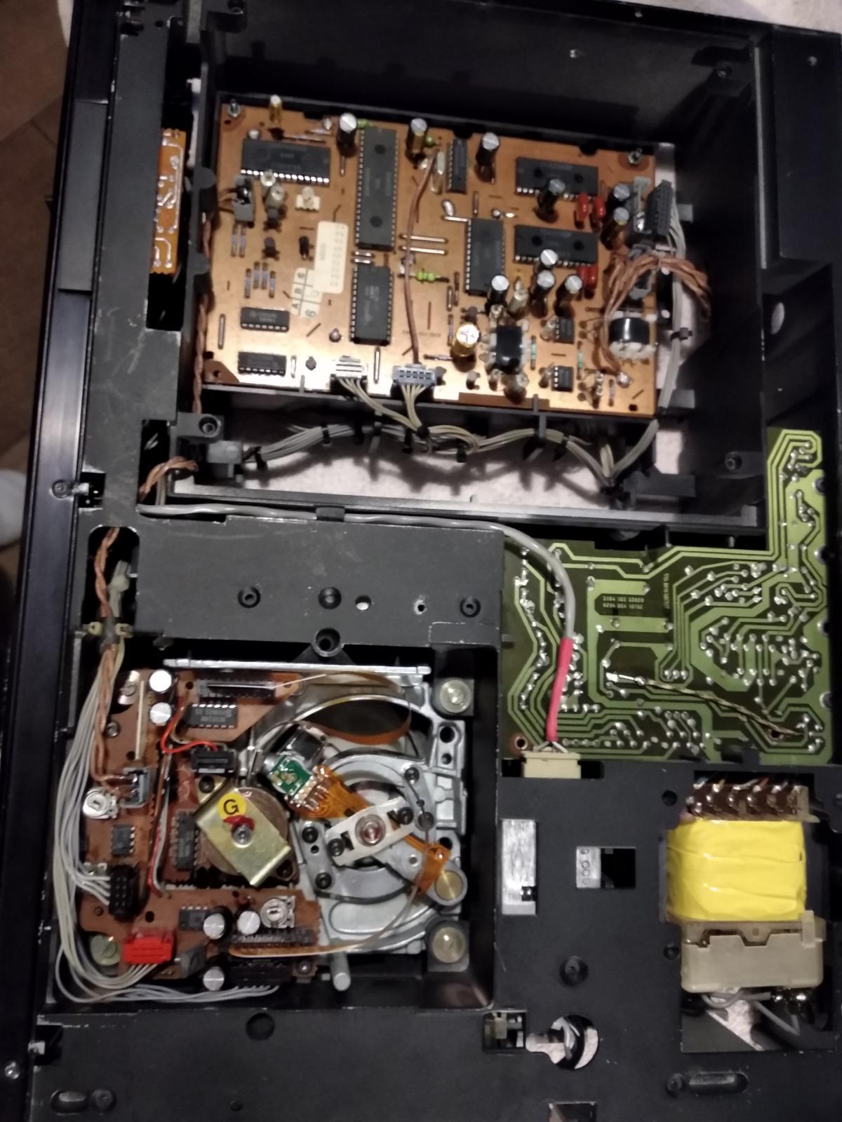

Перевел Филипс 304 на 40-м камне на ламповый выхлоп.
Очень мне нравится 40-й камень!
Вообще этот проигрыватель у меня натурально Франкенштейн)

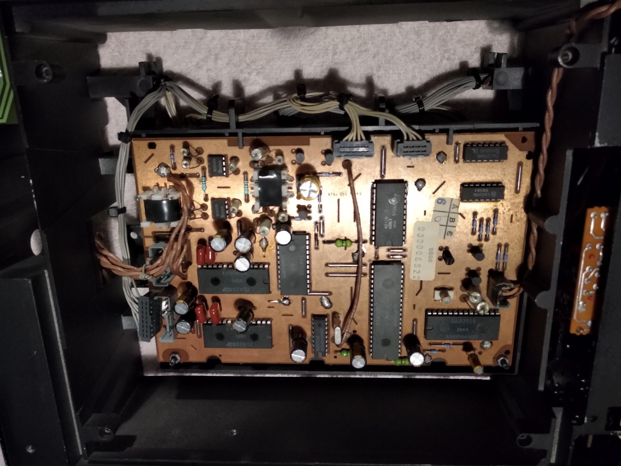

Лежал в закромах 304 МК2, весь убитый и покоцанный.

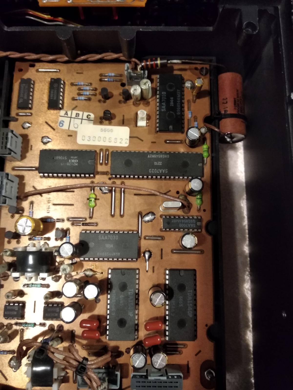

Так как у меня уже было два мк2, решил из него 304-й сделать. Купил на ибее нормальную, не покоцанную морду от 304-го, блок питания (лень было переделывать на другой камень), ну и саму плату цапа. Корпус, трансформатор и транспорт остались родные.
Конечно поменял все электролиты, проводку в ключевых местах и разъемы. Подстроил и все заработало.
Осталось разделительный smd конденсатор по цифре от транспорта к декодеру заменить на Jensen медь в картоне.

Олег, в чем отличия между 304 и 304мк2 в деталях имплементации? Выглядят очееень похоже. Про разные цапы и цифровой выход понятно. Интересно именно внутренние отличия.
Отличия минимальны. Отличаются только плата самого цапа и бп. И то бп отличаются совсем минимально. В 304-м в одной из цепи питания -18 вольт, а в мк2 -15 вольт.
Все!
В 304-м вместо smd конденсатора по цифре поставил Jensen медь в картоне. Как и в остальных Филиппах.
Сразу чувствуется прирост. Уходит какая-то худосочность и визгливость на вокале. Это первое что бросается в уши.
Все, теперь только ламповые клоки и вопрос с источниками закрыт.
Хотя, есть ещё мысль в одном из мк2 поменять камень с 41-го на 47-й. Но надо немного углубится в вопрос. По питанию вполне реально, а вот с остальным надо разбираться.

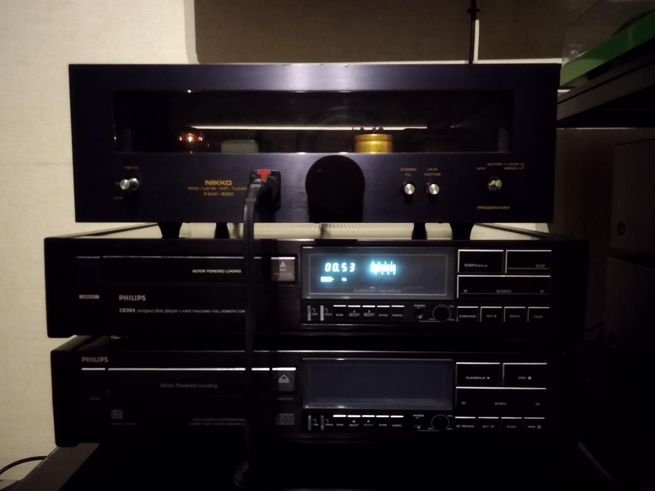

А чем Вы, как человек технически подкованный, обьясняете (ну, хотя бы даже для себя) преимущество ламповых клоков?
Вам когда-нибудь попадались - ну, или может бы Вы сами делали - замеры параметров фазового шума у ламповых генераторов?
Мне, к сожалению, нет.
Потому как на всякие современные OCXO и пр. и пр. фазовый шум (который, как утверждают, непосредственно связан с потенциальным джиттером) обязательно в даташитах присутствует как один из основных параметров.
Любопытно было бы понять, в чем фишка.
.....Любопытно было бы понять, в чем фишка.
Да собственно пока не могу ничем объяснить ни себе ни кому-то другому.
Замеров тоже не видел.
Но факт, хорошо реализованный ламповый клок заметно улучшает звучание. В том смысле, что звучание становится более аналоговым и натуральным.
Но, клок должен быть хорошего уровня. Иначе, в чем-то могут быть и ухудшения.
Что интересно, в ламповом клоке очень хорошо слышна комплектуха. Даже силовой разъем на бп. Может даже лучше слышны изменения, чем например в усилителе.
Вот например, я меняю комплектующие в цифровой цепи от транспорта до декодера и слышны абсолютно такие же изменения как если бы я делал это в аналоговых цепях. Тоесть, в цифровых цепях точно так же слышна комплектуха и характер звучания тот же что и в аналоговых.
Точно объяснить я это не могу. Только лишь догадки.
Не преувеличивайте мою техническую подкованность!)

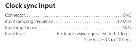

Вот, например, Аббас пишет, что тактировать синусом даже лучше чем прямоугольным сигналом. Сам пока ещё не проверял, но интересно. А с технической точки зрения это вообще за гранью понимания.
По крайней мере, синус не запрещен официально в современных аппаратах, имеющих, например, вход мастерклока:
