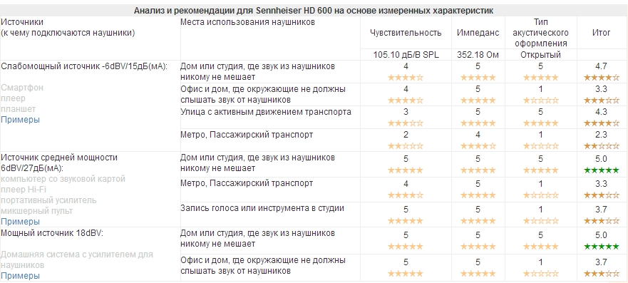

@alfa0, Значит так друг, что бы не разводить болтовню о вкусах вот Вам сухие показатели для подбора ЦАПусь.
Чувствительность у наушников Sennheiser HD 600 составляет 105.10 дБ/В SPL к напряжению и 100.57 дБ/мВт SPL к мощности. Чувствительность к напряжению отражает сравнительную «громкость» наушников среди других - чем значение выше, тем наушники громче. Чувствительность к мощности отражает КПД наушников, чем значение выше, тем наушники меньше требуют энергии от источника (для портативных устройств - меньший расход энергии от аккумулятора). В зависимости от чувствительности наушники оптимально использовать с источниками оптимальной мощности. Если источник будет слишком мощный, то велика вероятность постоянно слышать фоновый шум, а если слабый, то будет недостаточная громкость.
В тихой обстановке для Sennheiser HD 600 рекомендуется усилитель с уровнем напряжения не менее 4.90 dBV на 352 Ом для прослушивания музыки с уровнем 90 дБ SPL (без учета шумоизоляции). Не желателен усилитель с уровнем выше 42.90 dBV, если регулятор громкости цифровой, а не аналоговый. Для шумной обстановки желателен усилитель с уровнем напряжения не менее 16.90 dBV на нагрузке 352.18 Ом.
Вам остаётся только ориентироваться на эти цифры и выбирать.
