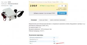

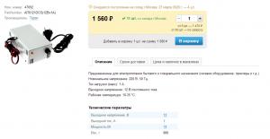

В описании многих БП просто не указывается какой он, импульсный или нет

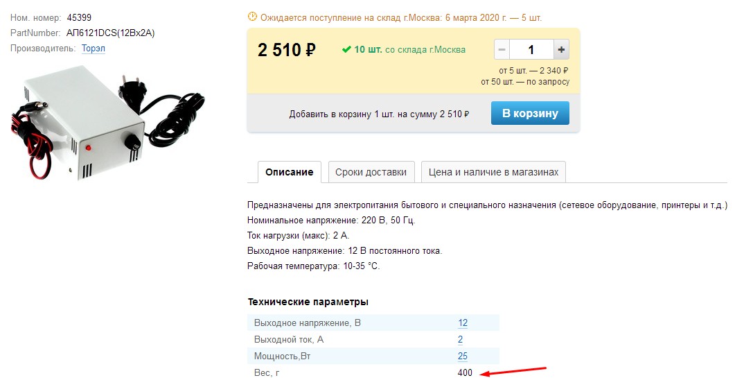

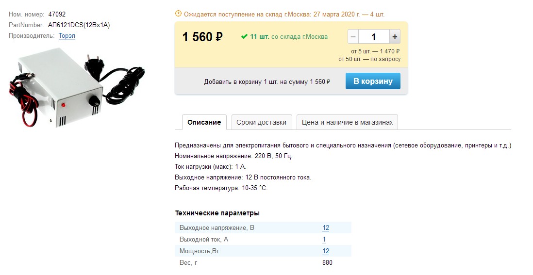

Определяется по весу. Если транс на 50 Гц, то БП будет тяжелый. А если стабилизатор линейный, то будет еще тяжелее из-за наличия радиатора регулирующего транзистора.
Ну вот как пример, лёгкий он или нет? Вот какой он, почему не написать то?
Я бы разделил их мощность на два и покупал себе уже исходя из этого.
Это что же, второй, который слабенький 0.25кВа, 100Вт всего?
Cayin N3 (Album Player (Aplayer)+ноутбук) + DAART Canary + Sennheiser HD600
Это трансформаторный блок питания.
Да это я пока по инерции ещё обращаю внимание на БП. Всё это смахивает на обман мягко говоря. Вот смотрим и сравниваем с верхней картинкой.
Скорей всего это не обман, а ошибка. Я знаю этот магазин ****. Там иногда встречается такое. Для проверки можно зайти на сайт производителя и там уточнить. Кстати для вашего комбайна нет никаких противопоказаний в применении трансформаторного б/п. Наш одноклубник Бергамот в ближайшее время собирается менять б/п для своей второй канарейки. Потом можно у него спросить улучшился звук или нет. Изменено пользователем drhead.pavel.v
Хорошо, разобрались, опечатка. Так БП с первой картинки это ТО что мне нужно, это он самый, ЛБП? Хотя на моём БП указано 1.8А а этот 1А, тогда со второй картинки ЛБП мне заказывать?
Из этих двух ничего лучше брать не надо. Скопируйте название б/п в поисковик и посмотрите картинки внутренностей, желание покупать отпадёт само собой. :D
