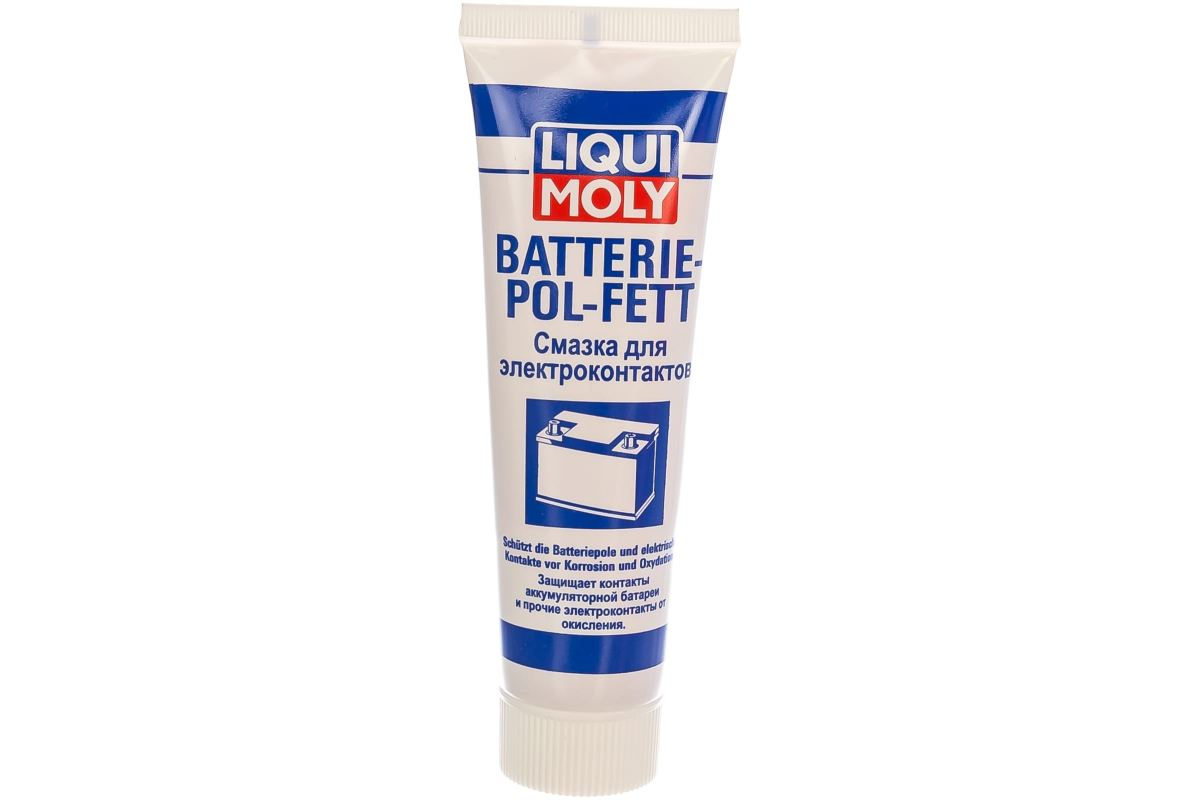

Други: Кто то пробовал смазывать резьбу на разъемах JH 4-pin/7-pin силиконовой смазкой?
И в сами трубочки контактов смазку для электроконтактов кто то применял?
Что то типа https://spb.vseinstrumenti.ru/avtogarazhnoe-oborudovanie/masla-i-smazki/dlya-kontaktov/liqui-moly/smazka-dlya-elektrokontaktov-0-05kg-liqui-moly-batterie-pol-fett-7643/

19 часов назад, Pers102 сказал:
Но зачем?
3 часа назад, Dimitry188 сказал:
Но зачем?
Чтобы не закисала резьба на разъеме IEM JH 4 pin. Столкнулся на своих - не мог открутить. Постоянно попадает на разъемы пот на тренировках и осадки на улице бывает. Выпадает белая соль внутри на резьбе.
Было: Уши: ТДС-5, Koss Porta Pro, Sennheiser ie4, Sennheiser HD600, Sony MDR MA900, Sony Z5
Плееры: Ibasso DX90, Sony ZX2, Ifi Xdsd, Myst Ocub 1866 V2, Radsone Earstudio ES100
Сейчас: IEM JH Harvey Audio Layla Custom + кабель hybridaudio Cu Litz 4х220, Qudelix 5k
Пробовал отмочить темпером, смоченным в воде, всю ночь держал обмотанным  разъем. На следующую ночь водкой смочил темпер. Плоскогубцами в ноже швейцарском зажал через темпер и удалось открутить. Без повреждений! :)
Почистил иголкой  все резьбы на разъемах и главное контакты на кабеле. Собрал все. О чудо звук стал опять божественным! Проявился пушечный низ! Перестал пропадать частично по частотам звук при движении кабеля!
Значит кабель практически целый и все проблемы были только из за окисления контактов внутри разъемов.
Проконсультировался с изготовителем моего кабеля- мастером Евгением:
1. Отмочить в спирте сами контакты разъемов, можно прям погрузить на время в спирт. Протереть, продуть и просушить тщательно.
2. Гнезда на IEM супер тонкой иглой с ваткой, смоченной в спирте. Протереть, продуть и просушить тщательно.
3. Все обильно смазать типа такой смазкой. Лишнее выдавится. Протереть тщательно излишки снаружи. image.thumb.png.34b4f85eb2fbbe9475468ffb4b4c2ab0.png
