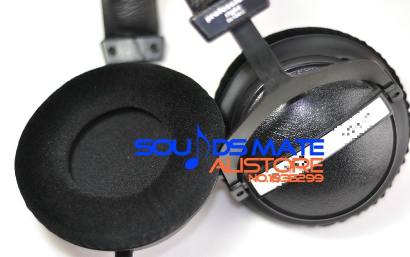

Я пока еще вообще не пробовал стирать. Есть современные dt880 Edition 2005 на 250 Ом (не про) с несколько промятыми серыми амбушюрами. Играют они в принципе, так, как от них и ожидают. Пока думаю, стирать амбушки или не стирать. Есть также несколько винтажных баеров, которые я ценю не только за их звук, но и как коллекционные экземпляры. Вот их амбушки трогать я пока не хочу. В будущем посмотрим.
Не стирать, я имел ввиду, а слушали с али такие?
Слушал. Да, ставил такие с али (кстати, черные) на 880/250 Ом. Не понравилось. Во-первых, они не перфорированные на внутренней поверхности. Во-вторых, не очень упругие. Прибавилось существенно баса (верхнего и немного мид). Качество его ухудшилось. На ВЧ и верхней середине стало много грязи. Послушал неделю и поставил обратно примятые оригинальные. Хотя и стоят они в 8-9 раз ниже, чем оригинальные, покупка с али считаю не оправдана. Как с другими наушниками, не могу сказать.
Да, большинство амбюшур с али только на вид нормальные, качество материалов совсем не такое как в оригинале на наушниках именитых производителей.
Кожзам толстый и не очень эластичный, наполнитель более жесткий, все это сказывается и на звуке и на комфорте...
В общем если брать то только оригинал.
Ну или чтото брендовое проверенное по цене оригинала...
