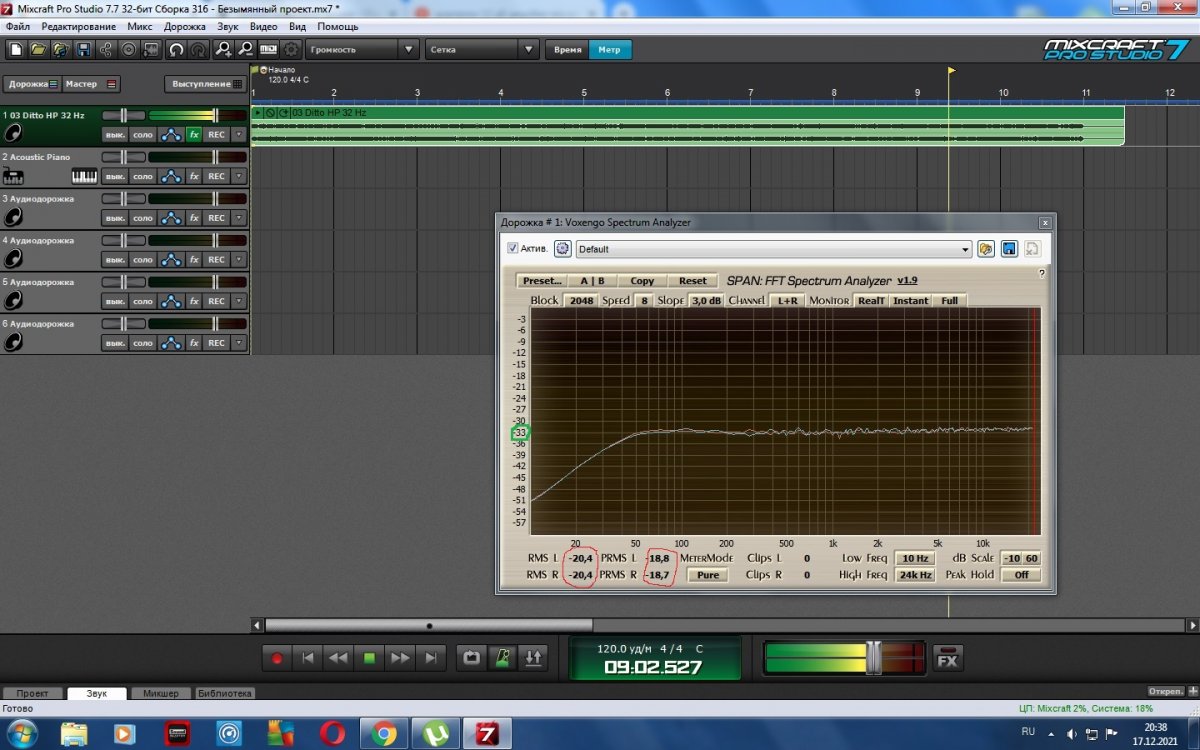

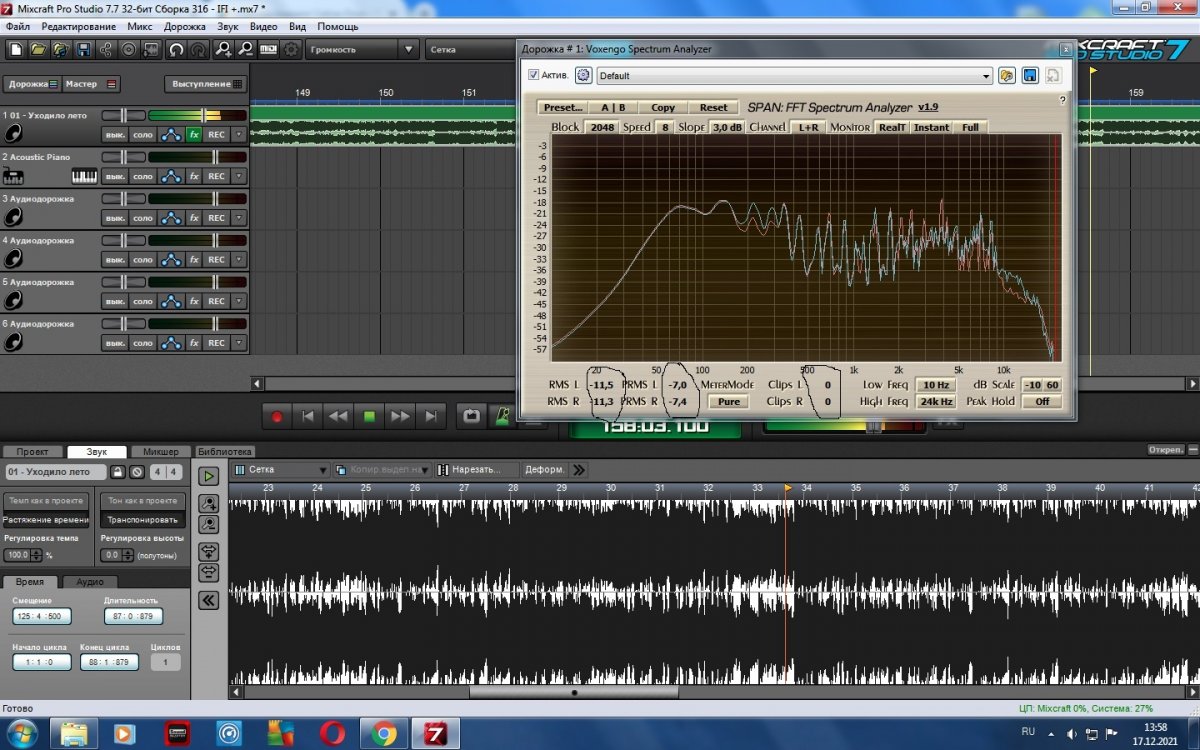

И так.
Наша аппаратура откалибрована на минус -20 и минус -18 дБ. Готова принимать правильный сигнал, чтобы выдать потом его на гора - без искажений.
Аппаратная же часть (компьютер) тоже должен сработать правильно.
Загружаем розовый шум.
Читаем,
RMS левый минус -20.4 и минус - 18.8 (красным)
RMS правый минус - 20.4 и минус - 18.7 (красным), думаю идеально.
Наша АЧХ показывает минус -33 дБ.
RMS правильно будет называть в дБ, ну мы будем говорить - единицы. Это не страшно.
А вот теперь нам надо загрузить график нашего файла Веселые ребята.
Итак, теперь считаем на RMS, единицы. Мину -11 и минус - 7. Да = 4.
Одна единица равна 3 дБ. Четыре 4* 3(дБ) умножаем...получаем 12 дБ. Идеально для такого жанра. ДД от тихого до громкого составляет 12 дБ. Все что от 11 дб воспринимается очень хорошо.
Теперь что касается нашей АЧХ. Наши амплитуды  не поднялись выше отметки минус - 15.
Теперь математика. Если мы из минус -15 дБ вычтем 12 дБ...получим минус -3 дБ.
У нас запас в минус - 3 дБ. С очки зрения мастеринга - это идеальный...идеальный показатель.
Позже мы посмотрим график с клиппингом.
Прошу данное рассуждение считать любительским, так ка его составил - дворник.
И вам хорошей музыки.

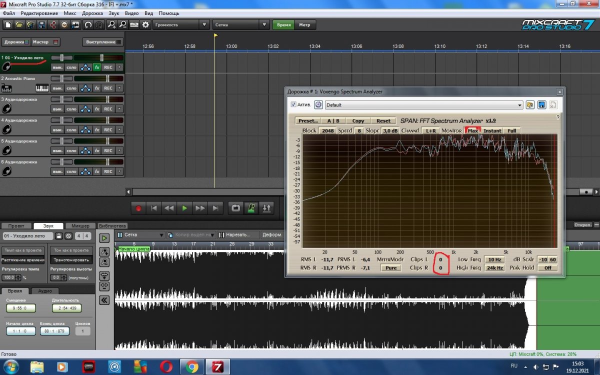

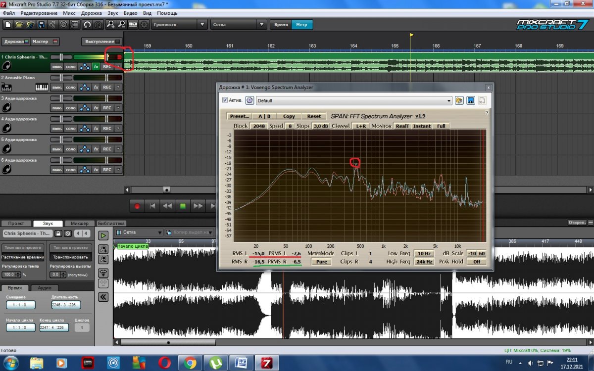

А вот и с клиппингом разобрались.
И так, что видим.
И будем считать.
RMS левый минус -15 и минус -7. Здесь 8 единиц умножить на 3дБ = 24 дБ.
RMS правый минус - 16 и минус - 6. Здесь 10 единиц умножитьна 3дБ = 30 дБ.
Мы видим пиковое значение АЧХ минус - 18 дБ.
Если приплюсуем:
минус -18 дБ+ 24 дБ = 12дБ выходит за отметку 0 (ноль). Левый канал.
минус -16 дБ + 30 дб = 14 дБ выходит за отметку 0 (ноль). Правый канал.
Слева я обвел красным выставление громкости аппаратно - перегруз. Самое поганое, что при уменьшении громкости ползунком влево...Клиппинг никуда не уходит. Грязь подается в тракт.
Ну вот, и я научился читать свои графики.
И вам не хварать, а слушать музыку.
5 минут слушаю и иду спать. Хороший вечер пятницы.

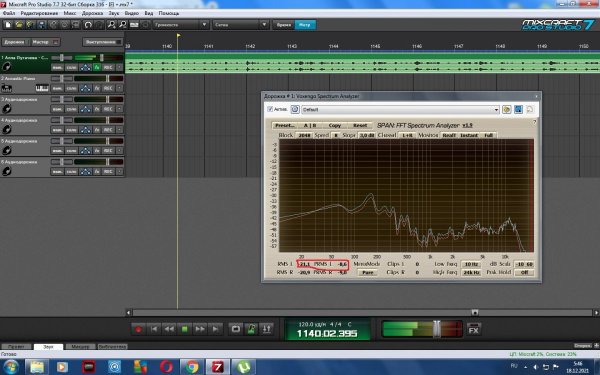

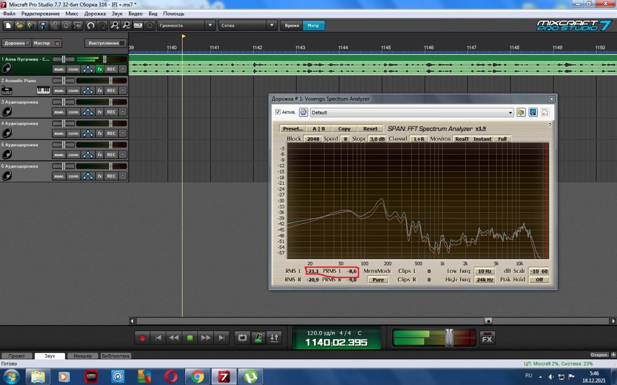

А вот с утра я начал слушать Пугачеву, оцифровка с винила. И вот что мы слышим и видим.
Песенка, мне нужна моя семья (про дочку).
Оцифровка винила. Правильно будет называть рип? или рип - это с CD.
Что видим здесь:
RMS левый минус - 21 и минус - 8. Здесь 13 единиц * 3дБ = 39 дБ.
RMS правый минус - 20 и минус -9. Здесь 11 единиц * 3 дБ = 33 дБ
От тихого до громкого 39 дБ. Звук воспринимается завораживающий: чистый пространственный или объемный.
Заметно отличается от 12 дБ. Качество везде отличное, гл восприятие звука с винила - для меня в кайф. Раньше упоминал...очень нравится. Если оцифровка хорошая...ну, а записывали Аллу отменно.

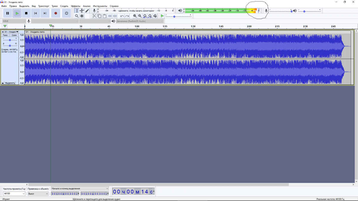

Есть народный кроссплатформенный audacity  который для наших целей вполне достаточный  и   Foobar слушать.
По работе с обоими куча инфы в сети. Ну да дело личное.
Так вот если вернуться к нашим баранам

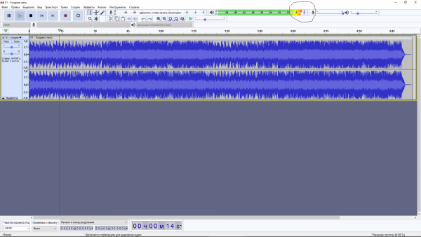

и переключить измеритель уровня (индикатор проигрывания) из RMS в Градиент, то будет как то так
1 час назад, algato77 сказал:
плюнул на это дело.
Правильно сделал.
Мне очень нравится звучание в моем тракте на данный момент. Нет проблем слушать и без EQ.
Могу экспериментировать, легко, т.к. долго сижу на Mixcraft.
будет как то так
Как я вижу, на отмеченном участке, красное критическая планка, но не заходит за ноль.
Именно в этом трэке я не слышу клиппинга.
Ради интереса, даже вчера нашел файл с клиппингом. Там и программа показывает, что он есть. И слышно его в виде треска. Выложил бы, но он во flac и  больше 10 мБ. (17 мБ).
 Foobar слушать
можно и так поступить. Спасибо за совет.

8 часов назад, algato77 сказал:
Вернулся.
Да, я выставил функцию максимум АЧХ. Она показывает самые большие пики за все проигрывание файла. При это становится застывшей и ловить ее не надо.
Да, можно увидеть, что есть пики, которые уходят выше ноля. По теории клиппинг должен присутствовать. Сама прога не показывает визуально, что клиппинг есть. Внизу поле и показатели - ноль. Собственно, я его и не слышу. Кто услышал?
Для примера есть файл, где я вижу и слышу клиппинг в виде треска (как проводки под напряжением коротнули).
3 часа назад, Дед сказал:
Кто услышал?
Поднял эту тему поскольку этои "пердеж"  лезет мне в уши и мешает слушать. А Чай говорит что все норм.
Вот и понадобилось проверить что с наушниками или таки с файлом.
Не хотел возиться с установкой прог и тд, поскольку давно отошел от филии, думал Вашими возможностями воспользоваться.
Но как всегда , хочешь что то сделать правильно ( и быстро) сделай это сам :).
но вспомнить как в проге работать завсегда полезно.
По внешнему виду можно сразу определить качественный или не качественный файл.
Если посмотрите первую картинку, где красным обведено, то там сразу видно что верхушки как бритвой под линейку обрезаны, так вот это оно и есть.
+ Сама картинка "толстая"=горячий=сильно компрессированный трек.
Качественный выглядит так
Изменено пользователем algato77
22 минуты назад, algato77 сказал:
Нам так хочется, чтобы так выглядело и при этом еще хорошо звучало.
На самом деле, все выглядит хуже (имею ввиду что мы находим или нам дают).
Будем жить по факту.

1 час назад, Дед сказал:
Когда так выглядит, тогда звучит отлично.
На самом деле это с трекера.
Проверяю качество когда есть сомнения.
Очень полезно слушать и смотреть на файл в редакторе, очень быстро все усваивается.
Не моя придумка лет так 15 назад прочитал в рекомендациях ВанДенХула.
