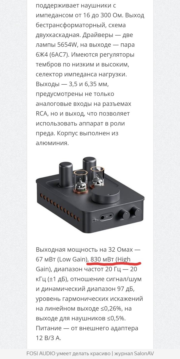

Хотел поинтересоваться у старших товарищей: про усилитель Fosi Audio GR70 пишут в одних источниках что выходная мощность до 830 мВт, а в других что до 300 мВт. В подобной конфигурации OTL усилителя какие цифры более правдоподобны?

iBUTCHER Ни разу не старший товарищ )), но оттолкнемся от официоза:
А инструкция приводит вот такие данные. (не дает прикрепить pdf):
Rated Power Output:
- Low Gain: 67mW/32Ω
- High Gain: 830mW/32Ω
Производитель указывает и Rated и Max, в инструкции расширяет... больше бы доверял инструкции.

8 минут назад, e2-e4 сказал:
Rated Power Output:
на сайте Фоси - Номинальная Выходная Мощность: 90mW@32Ω; Максимальная Выходная Мощность: 300mW@32Ω
