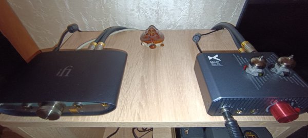

Подскажите у крутилок большой диапазон регулировки ? ну т.е. нормально добавляют баса, например ?
Sound Warrior T10 (на фото)+ SMSL DP5+LCD-3F+AUNE SR7000 ( Grado GS1000e+ Grado RS2e +Focal Clear+Hifiman Edition XS+Перуны Живой звук
5 часов назад, крокодайл сказал:

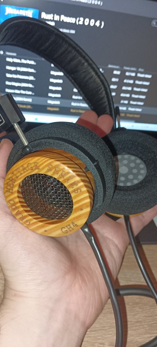

Алексей, какие Градо у вас?
GH-4.
U_rCRt4vDivp8_I1BY-f0-F8v-9pmhMntr5aZbdlswA-AYikzmMVVl5vi6MiZAFrqiZsYZZUKCkyeqh7GpJa-YRo (1).jpg
2 часа назад, SERGE TLT сказал:
Я их даже не трогал. Ибо я не сторонник эквалайзеров и крутилок НЧ/ВЧ. :)
У них четкий ноль со щелчком в середине. Но попробую, потом отпишусь.
