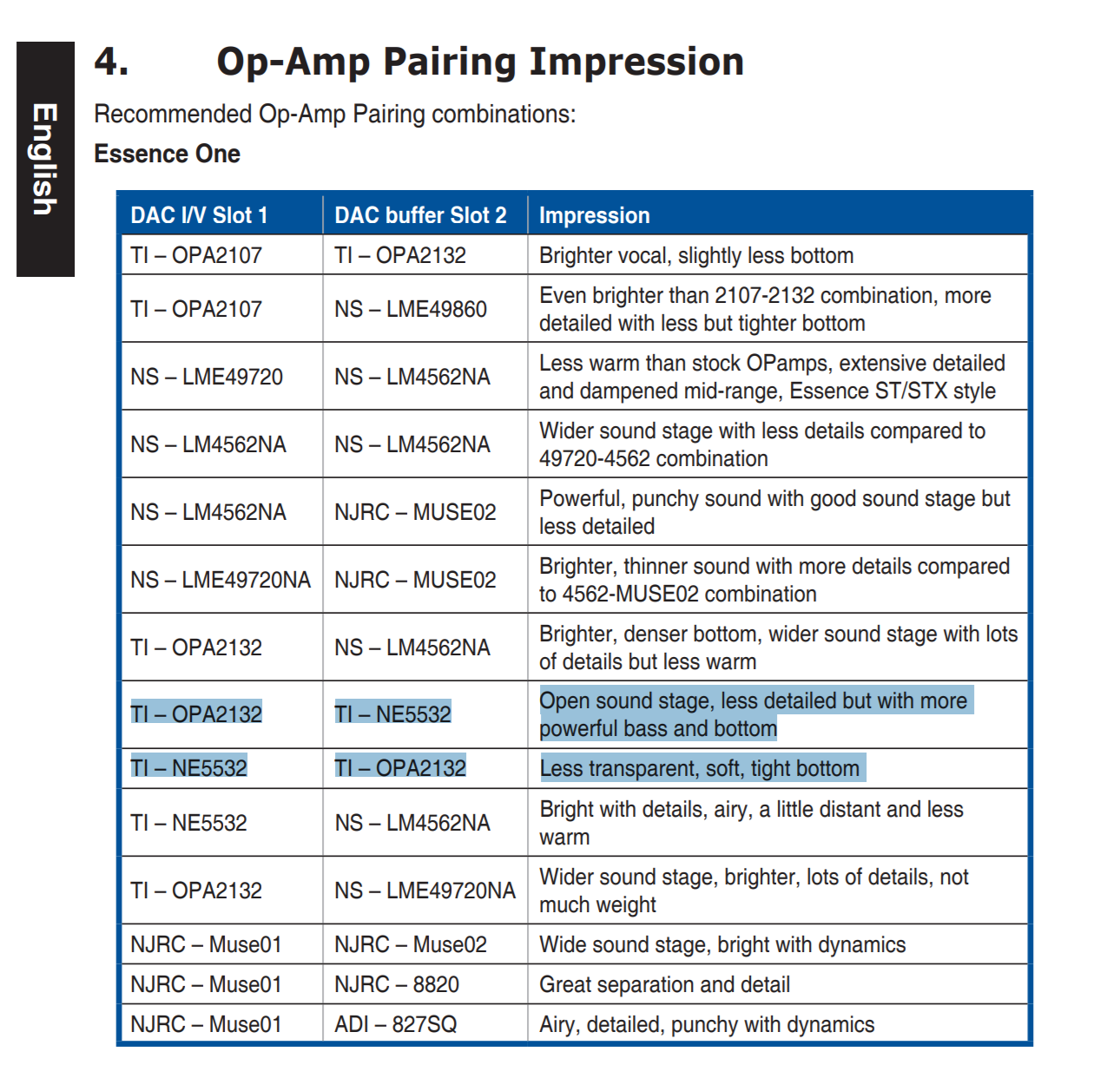

Получается, 7 операционников заменили, 4 в i/v преобразователе, 2 в сумматоре, и один перед линейным выходом, так?
Послушайте подольше, сравните что изменилось. Можно еще в наушниковом выходе переставить, проверить на нормальном усилении.
Ещё интересно, где приобретались операционники, особенно дорогие - OPA2132, а также AD833 и LM4562.

вот рекомендованные производителем комбинации. я особо не парился, что вам может быть интересно выделил мышкой

Интересные дела. Я думал, там стоят стоковые 5532, грешил на бюджетные операционники, которые в теории могли давать жесткий звук. А там в итоге оказались микросхемы, установленные предыдущим владельцем, да еще и на переходниках SOIC-8-DIP-8.
Было бы здорово узнать, где они куплены, это поможет определить их оригинальность.
В наушниковом усилителе (№9) тоже что-то нестандартное установлено?
