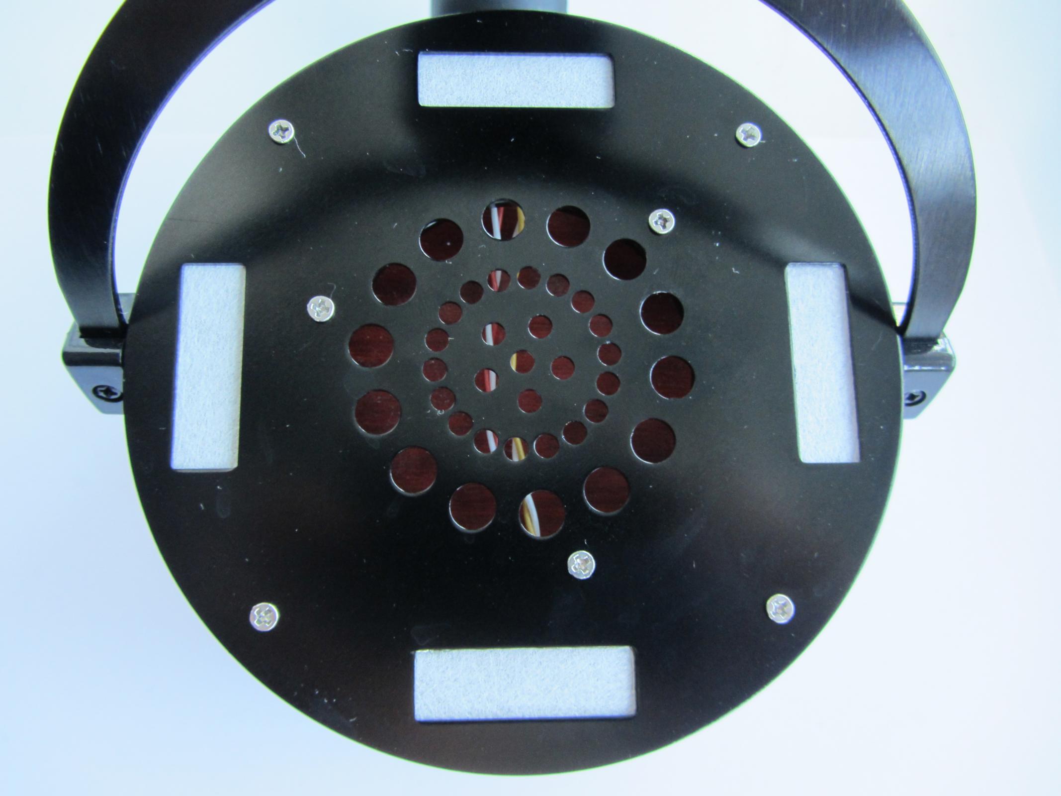

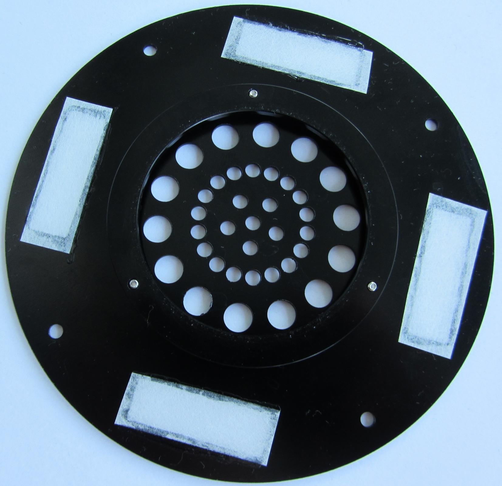

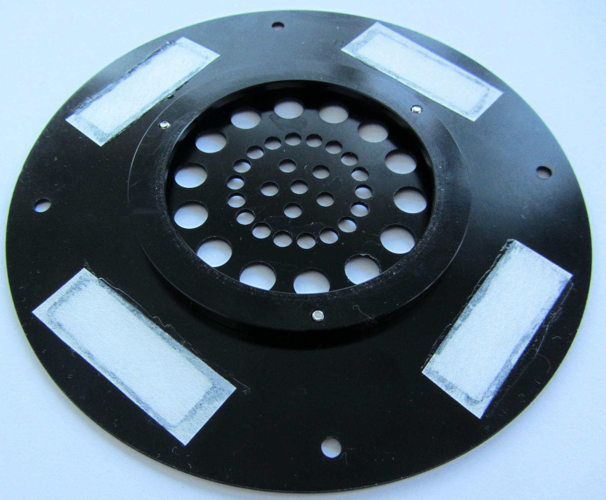

Можно хоть 60-80мм., но тогда надо крепление переделывать. Кольцо которое идёт в комплекте для установки и прижатия к пластине драйвера, имеет паз диаметром 51,5 мм., можно расточить и под 53 мм., или так прижать, крепление позволяет, можно и другое кольцо выточить под любой драйвер.

Можно и не разворачивать, а просто поставить "скошенные" амбушки, такие как на Денон ставят, чашки немного поворачиваются. Я хочу попробовать добавить сюда дюралевую проставку (кольца нужного размера заказал), что-бы на ней установить ХифиМэновское крепление для фиксации амбушек и попробовать установить драйвер до кольца и потом после него, посмотреть как лучше будет на звуке отражаться, ну и т.д..

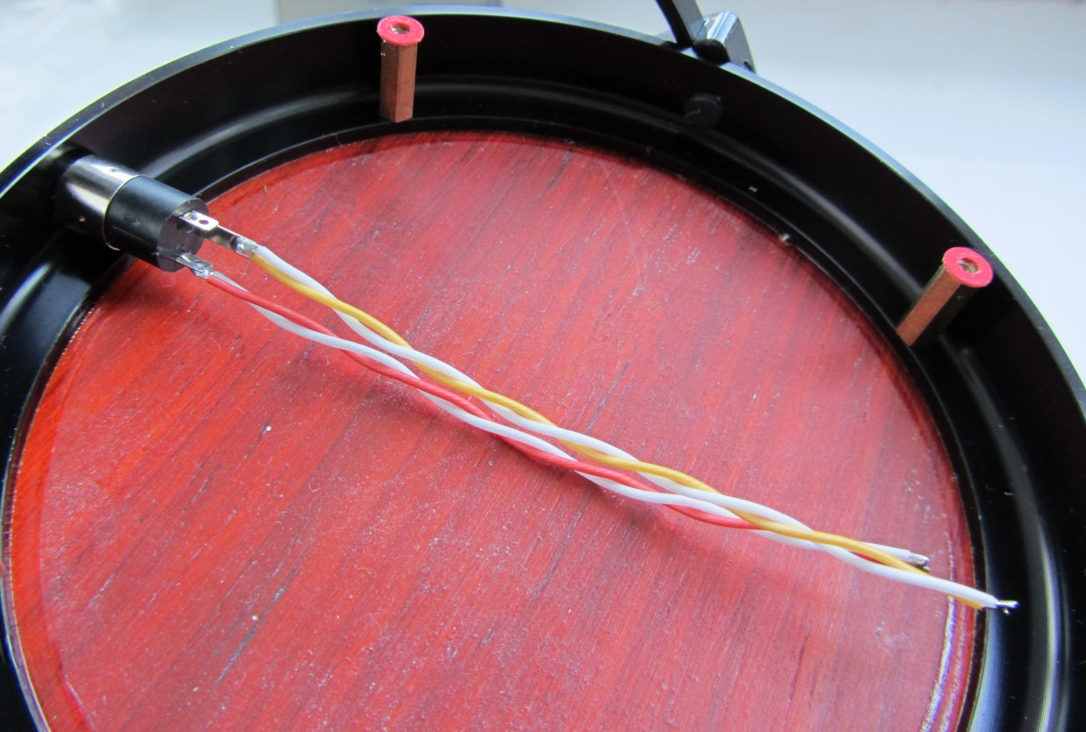

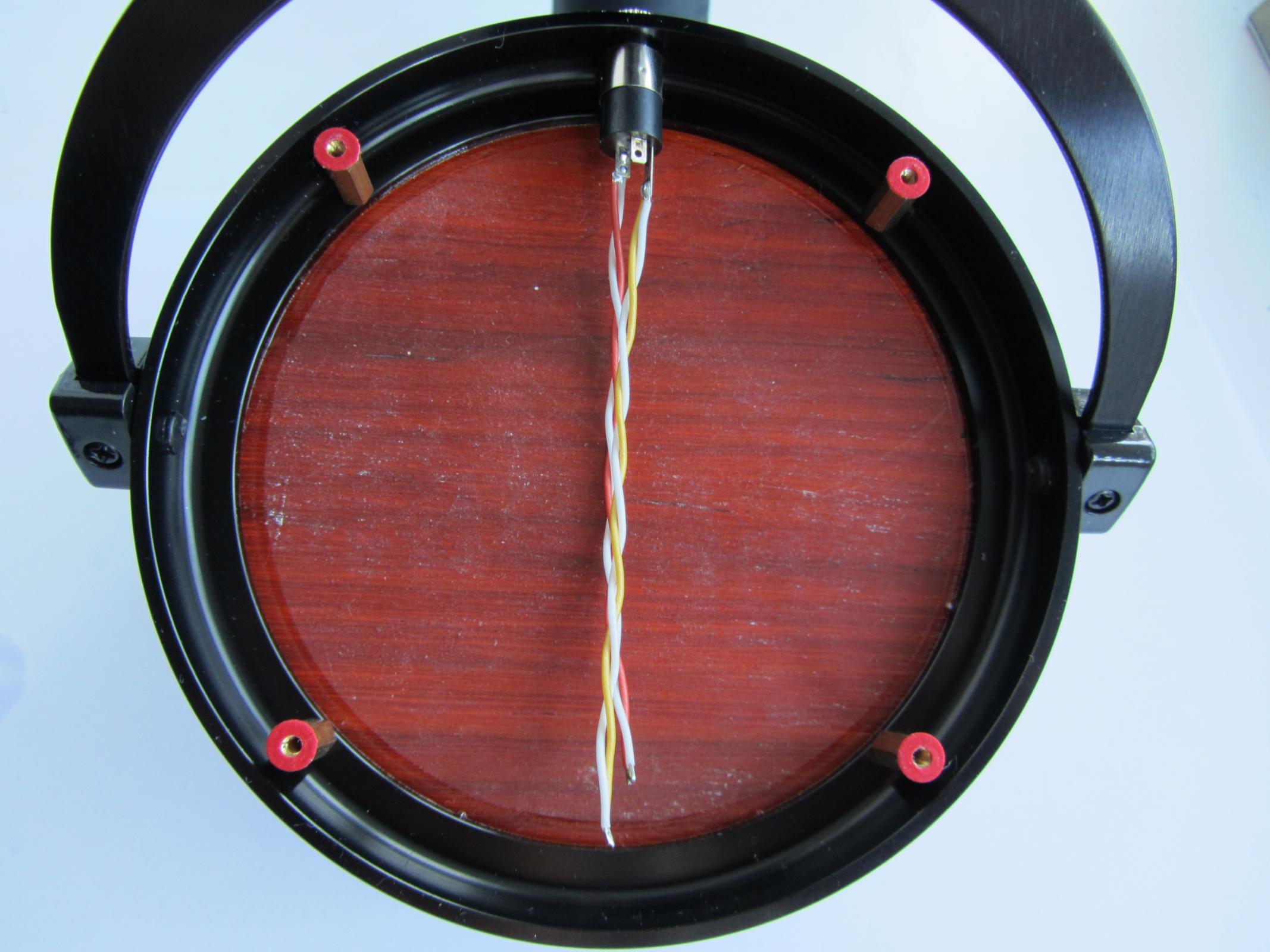

Сфотайте внутренности этого китай-корпуса пожалуйста, посадочное место динамика и чашку изнутри, интересно.

Там ничего такого особенного нет. Кое что придётся дорабатывать и наполнять демпфером.
