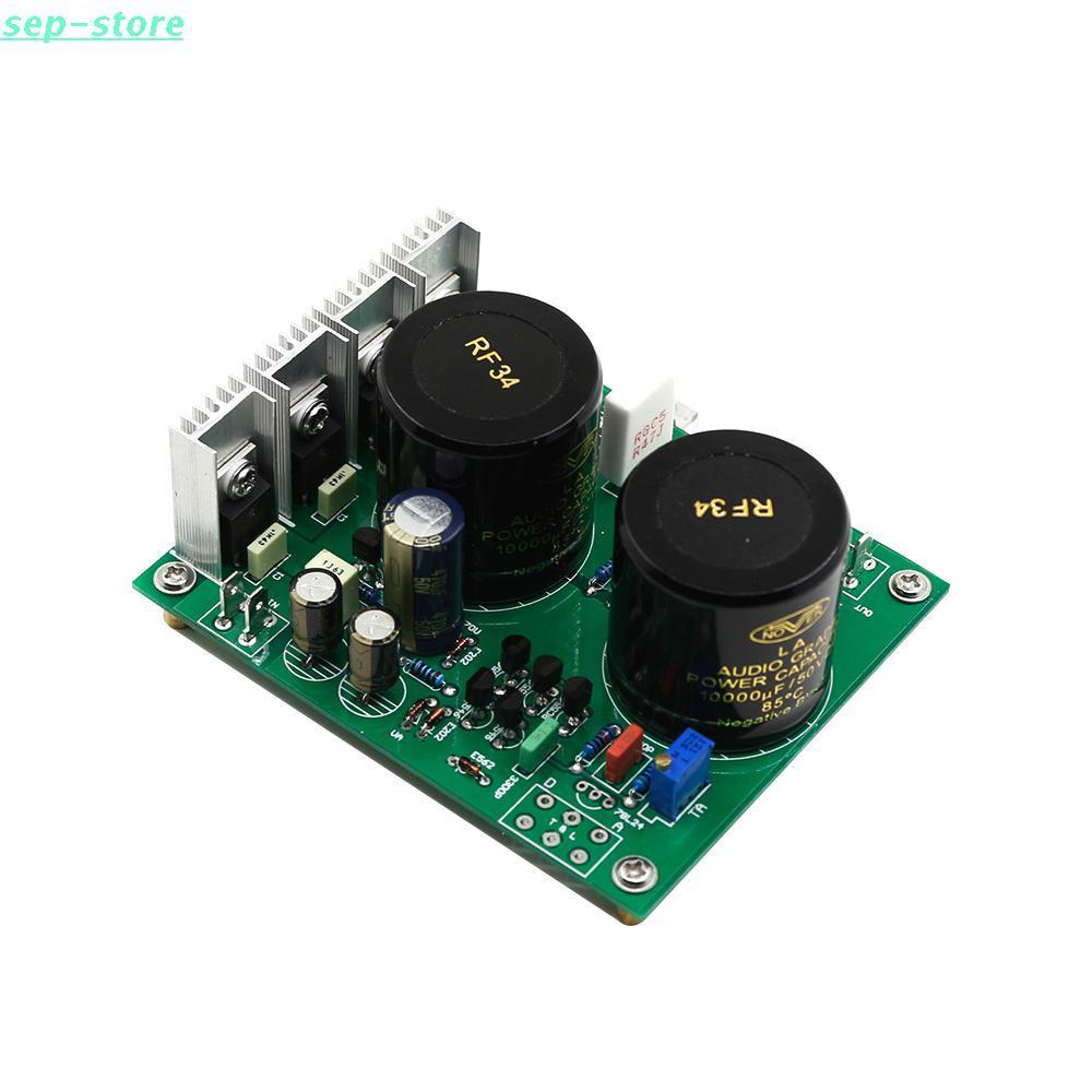

Приветствую Дмитрий!
Качественный и недорогой ЛБП для МузПК - это как мёд, да ещё и большую ложку ))
У нас стоимость качественного ЛБП для музПК, сделанный профи с опытом стоит от 500 у.е. Дорогая игрушка однако. Не представляю насколько сильно ЛБП должен улучшать звук, чтоб я посчитал его покупку оправданной. На прослушку не взять. Так что... Обхожусь ЛБП для ЮСБ-карты и жёсткого диска.
А любители, которые делали ЛБП для своего ПК без опыта в этом деле, получали неудовлетворительный результат.

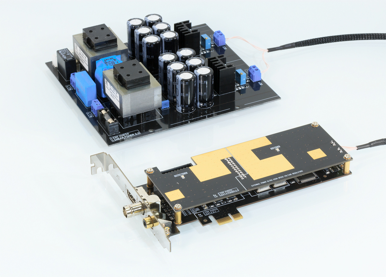

Интересно, а ЛБП подобного 1 или 2 типа можно приспособить для наших целей? У меня LINEAR POWER, см. фото ниже, только распаянный на одно напряжение 5v. питает в источнике карту USB вывода. Очень доволен. И ценой в т.ч. Может заинтересованные лица свяжутся с разработчиком и перетрут вопрос. Александр aka REN очень контактный и приятный в общении человек. Кстати, автор разработки платы цифрового вывода LDATA
и ожидаемого мной ЦАПа.
Если Александр согласится изготовить несколько подобных ЛБП для материнских плат, то я войду в долю на одну штуку.
Изменено пользователем PolarLight
С уважением, Юрий
Конечно подойдет, только тип 1 надо по мощности сопоставить с своим компом.
Юрий, уже связывались (не я лично, но я в курсе), ответил, что занят другими проектами.
Добавил:
2 тип - это, например, для USB и прочих карт.

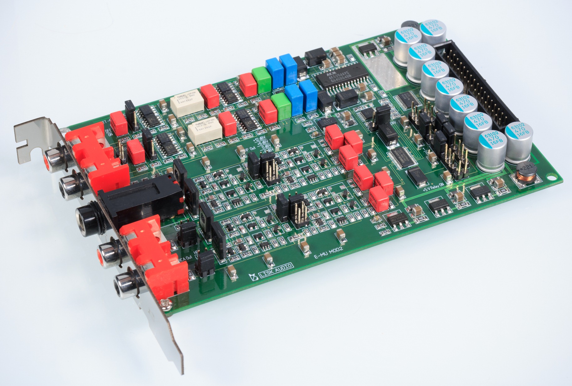

@PolarLight,
Сравнивалась ли эта плата вами с другими ЗК или ЦАПами по звуку? По вашему мнению, какие у нее плюсы/минусы по сравнению с продукцией конкурентов?
Изменено пользователем UNITRA
Имеющий уши, да услышит
ЭТО будет уступать даже AP192 - по всем параметрам.
Все что можно было выжать ... есть готовые решения. Без дураков.
Но судя по веткам, и про плеер, дураков очень много ... Спрос будет, человек пять не более :?:
Изменено пользователем ampir-nnn
Но судя по веткам, дураков очень много ... Спрос будет, человек пять не более :?:
Можете дать более развернутый ответ почему эта плата будет уступать?
Летом данную карту сравнивали в студии с AVID Pro Tools HD I/O 16x16 (350 тыс руб аналоговая часть, плюс ещё столько же современная цифровая часть HDX). Слушали на 3-полосных мониторах ADAM S3X-V. Если инересуют подробности, то можно почитать на этой странице.
Касаемо плюсов/минусов, то для меня главный плюс в том, что обе карты (цифровая и аналоговая части) разрабатывают профессионалы в своей области и что самое главное, для своего личного пользования в профессиональных целях. У ребят в личном пользовании имеются интерфейсы высшей ценовой категории, поэтому есть с чем сравнивать и что брать за точку отсчёта. Именно за точку отсчёта, т.к. поставлена цель, по возможности проевзойти имеющиеся образцы.
Во вторых, как это ни странно звучит в наше время, карты разрабатываются не для массовой продажи, а в первую очередь для личного пользования. Разработчики ни раз заявляли, что если результат не будет их устраивать, они свернут проект и не будут выпускать готовое изделие. В одной из веток Александра aka REN пользователи критиковали за излишнюю прямолинейность ответов, что мол Вы плохой маркетолог и с такой позицией всех будущих покупателей распугаете. На что REN со свойственной ему деликатностью пояснял, что он имеет основную работу, а разработкой карты занимается для души. Но если кому-то изделие понравится, можно будет заказать.
Поэтому для меня основным критерием является отношение разработчиков к своему продукту.

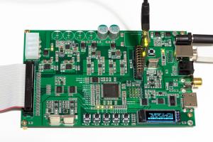

Я правильно понял, что это PCI-e карта, на борту у нее свой ЦАП и звук снимается в аналоговом виде с линейных выходов, правильно? Если так, то нужен ли пред усилитель или можно напрямую подключаться к УМ? Если преда нет, то громкость регулируется софтом, так? Да, цена озвучивалась или индивидуальный подход к каждому клиенту?
Дмитрий,
я думал ты уже подробно изучил соответствующую ветку, но раз есть вопросы попробую кратко пояснить ещё раз. Комплект будет состоять из "аналоговой" карты с АЦП AK5394A/ЦАП CS4398 + дискретный наушниковый усилитель на борту
и "цифровой" карты управления на XMOS xCore 200.
Про будущий корпус REN пишет:
- План сделать "брусок" размерами ориентировочно 220x220x25 мм, выфрезерованный из цельного куска алюминия. Внутри не будет никаких проводов и шлейфа, все платы будут соединяться через "материнскую плату" на разъемах. Будет очень плотная компоновка, передача тепла будет осуществляться через термопрокладки непосредственно на корпус.
- Модель корпуса передана в производство.
Касаемо конкретных вопросов, то звук будет сниматься либо с нерегулируемого линейного выхода, либо с регулируемого наушникового выхода, для которого предусмотрено фиксированное переключение джамперами либо цифровым регулятором уровня с ручкой. Так что если выводить сигнал на акустику с линейного выхода, то для регулировки громкости может понадобиться пред. Возможно удастся выйти из положения используя вместо линейного выхода, регулируемый вывод на наушники. А так, да, можно сразу выводить сигнал на УМ. Я же специально под этот проект приобрёл активные мониторы A77X имеющие регулировку громкости.
Касаемо цены, то пока она фиксирована. Аналоговая карта с распаянной АЦП частью стоит 30 тыс. руб. Без АЦП - 22 тыс.
Цифровая карта предварительно оценена в 10 тыс. По готовому изделию в корпусе цена пока не объявлена.
Москвичи 24-26 октября смогут сами послушать плату на выставке ISR 2018 в ЦВК «Экспоцентр», где планируется стенд с надписью ProSound. Билет на выставку бесплатный, требуется предварительная регистрация.
P.S. Кстати, Дмитрий, если будет желание послушать девайс, то после покупки могу прислать тебе. Заценишь, сравнишь со своим аппаратом, поделишься мнением с общественностью. ;) А то мне сравнить не с чем.

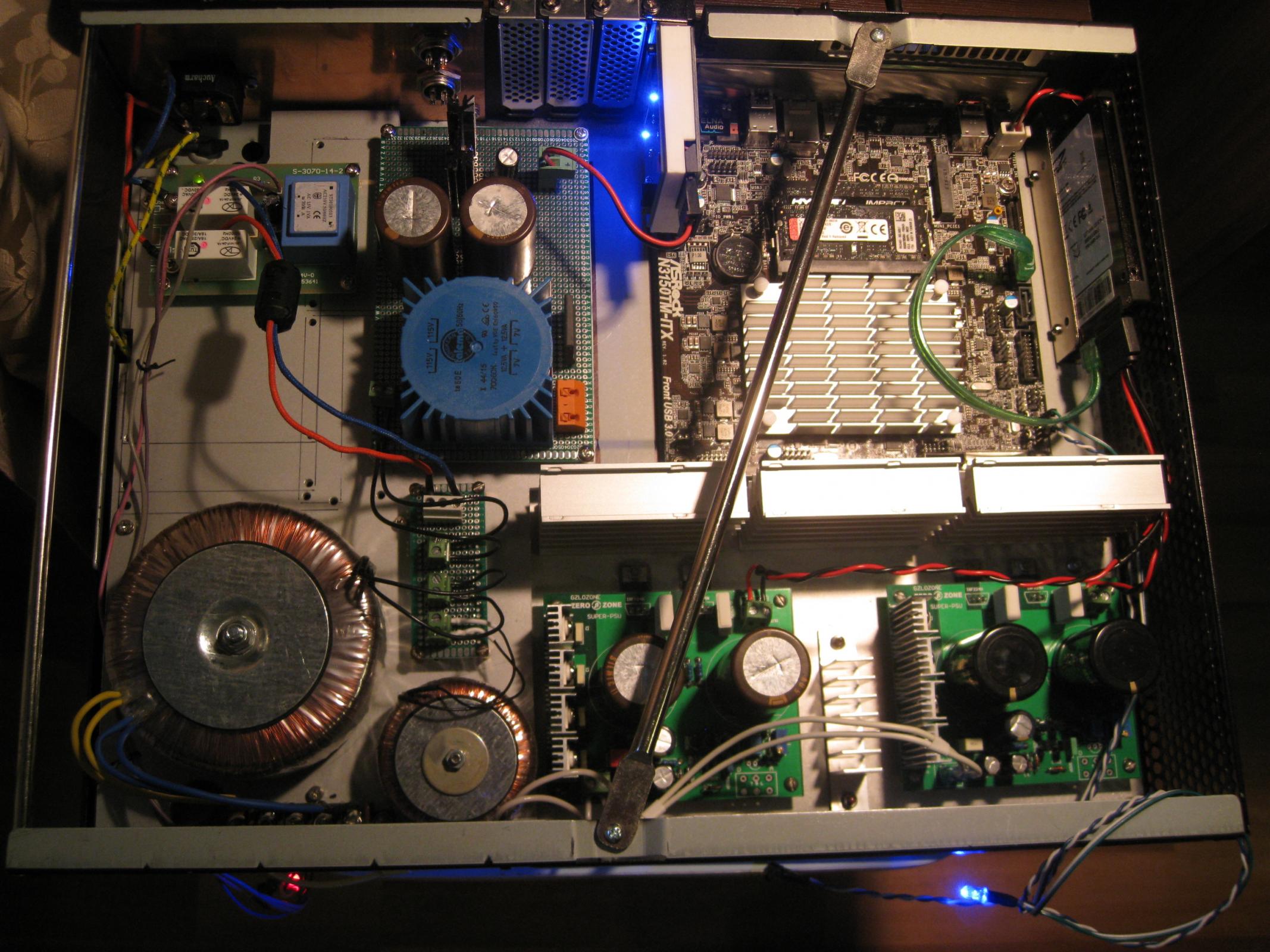

Здравствуйте коллеги!
Что-то тихо сталов в ветке, у всех всё работает и все всем довольны?? Попробую расшевелить ... камрадов! :D

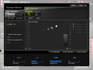

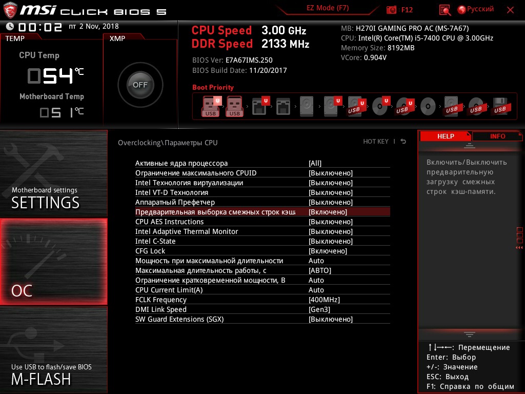

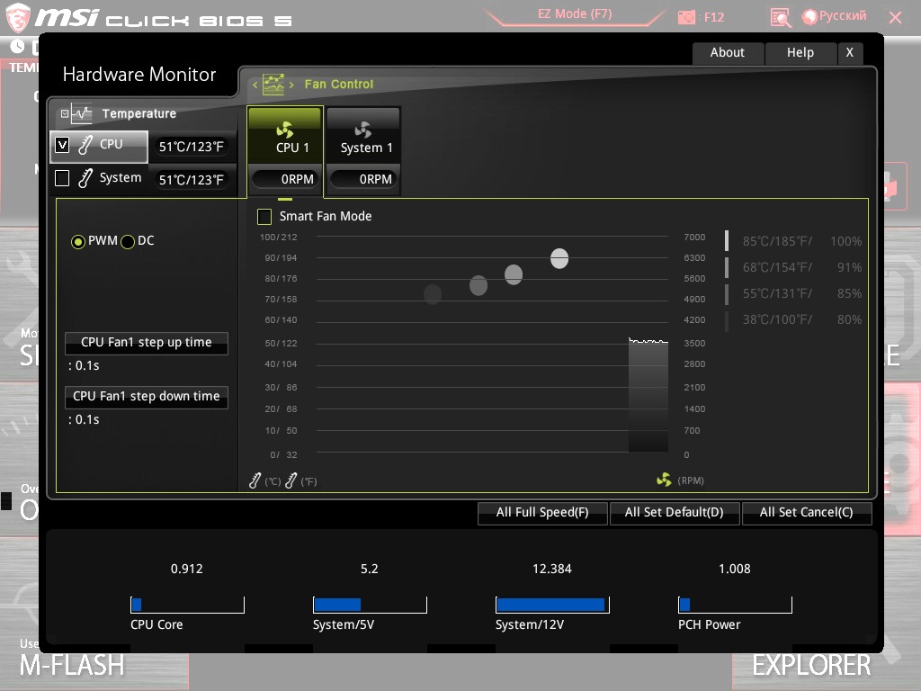

Вчера, по-нужде, залезал в BIOS своей системной платы и шаловливые ручки не устояли от баловства.
Во-первых: так как мой источник оснащён пассивной системой охлаждения, а в BIOS нет возможности радикально отключить питание вентиляторов CPU и MB, то дабы исключить скачки напряжения которые теоретически могут возникнуть при переходе температуры CPU и датчика на MB через уровни включения соответствующих вентиляторов и дальнейшего изменения скорости их вращения в зависимости от температуры, я задал температуру включения вентиляторов выше обычной рабочей температуры CPU и MB. Взял с запасом.
Во-вторых: во вкладке "Параметры CPU" попробовал включить (ранее отключенный) режим предварительной выборки смежных строк кэша.
Рассуждал примерно так. Раз AlbumPlayer вытесняет с последнего ядра все сторонние потоки, то кроме части обрабатываемого плеером трека, в кэше рассматриваемого ядра не должно быть "чужих" данных. Поэтому предварительная выборка, с большой долей вероятности, будет актуальной и позволит ускорить получение данных.
Всё вышесказанное является моим ИМХО и не претендует на истину,
Но если первый пункт, как и положено, не дал видимых результатов, то после применения второй настройки, звучание тарелок на прекрасной записи Patricia Barber - Cafe Blue (2002) [sACD], на мой взгляд, стало ещё более рассыпчатым и благородным. Хотя опять же, возможно этому способствовало позднее время суток, когда большинство соседей по дому мирно спали, вместе со своими электроприборами.
Ещё один вопрос, который хочется обсудить, опять связан с различными наводками, переходными процессами и подключенной переферией.
Как известно, из-за отсутствия в системе ЦАПа, последнее время слушаю встроенный звук. Причём без усилителя, напрямую на наушники. Так как наушниковый выход MB обеспечивает излишне высокий уровень громкости, то в ALSAMixer TINYAP я оставлял дефолтный уровень и вроде все устраивало. Но вчера, обновившись до актуальной версии TINYAP, решил сделать всё по феншую. Задал в микшере 100% уровень громкости, подключил усилитель к наушниковому выходу MB и настроился получать удовольствие. Но вместо удовольствия, услышал много нового и интересного.
Во-первых - повышенный до 100% уровень звука явно проявил массу шумов, которые шли с наушникового выхода начиная с момента начала загрузки ОС. Причём шумы очень разноплановые, видимо в зависимости от исполняемых операций в тот или иной момент загрузки.
Во-вторых - Находясь в BIOS не обратил внимание, как влияет работа на PS/2 клавиатуре, но каждое телодвижение USB мышью сопровождалось сильным шумом.
В-третьих - каждое обращение плеера к внешнему 3,5` USB диску за контентом явно прослушивалось.
Короче говоря, вместо наслаждения получил пищу для размышления. А заодно подтвердил своё мнение (Дмитрий, привет!), что подключенная к источнику периферия (USB клавиатура, мышь, диски ...) как минимум, не улучшает качество итогового сигнала.
Вполне допускаю, что всё вышесказанное относится только к моему экземпляру не дорогой системной платы из подписи с плохо реализованным встроенным звуком, который так легко ловит на себя весь внешний шум. И возможно при выводе аудио сигнала по шине на дискретную карту USB вывода со своим качественным питанием, всё обстоит значительно лучше. Но сам факт генерации переферией большого количества высокоуровневых помех (вероятно по шине USB) заставляет серьёзно задуматься над вопросом. Что в нашем случае меньшее зло. Подключенная к источнику переферия и диски или управление и получение контента по сети в совокупности с сетевой загрузкой TINYAP, успешно реализованной участником аналогичной ветки на iXBT.
Предлагаю камрадам высказаться по поднятому вопросу. Может кто-то попробует повторить описанные действия на встроенном звуке своей системной платы.
