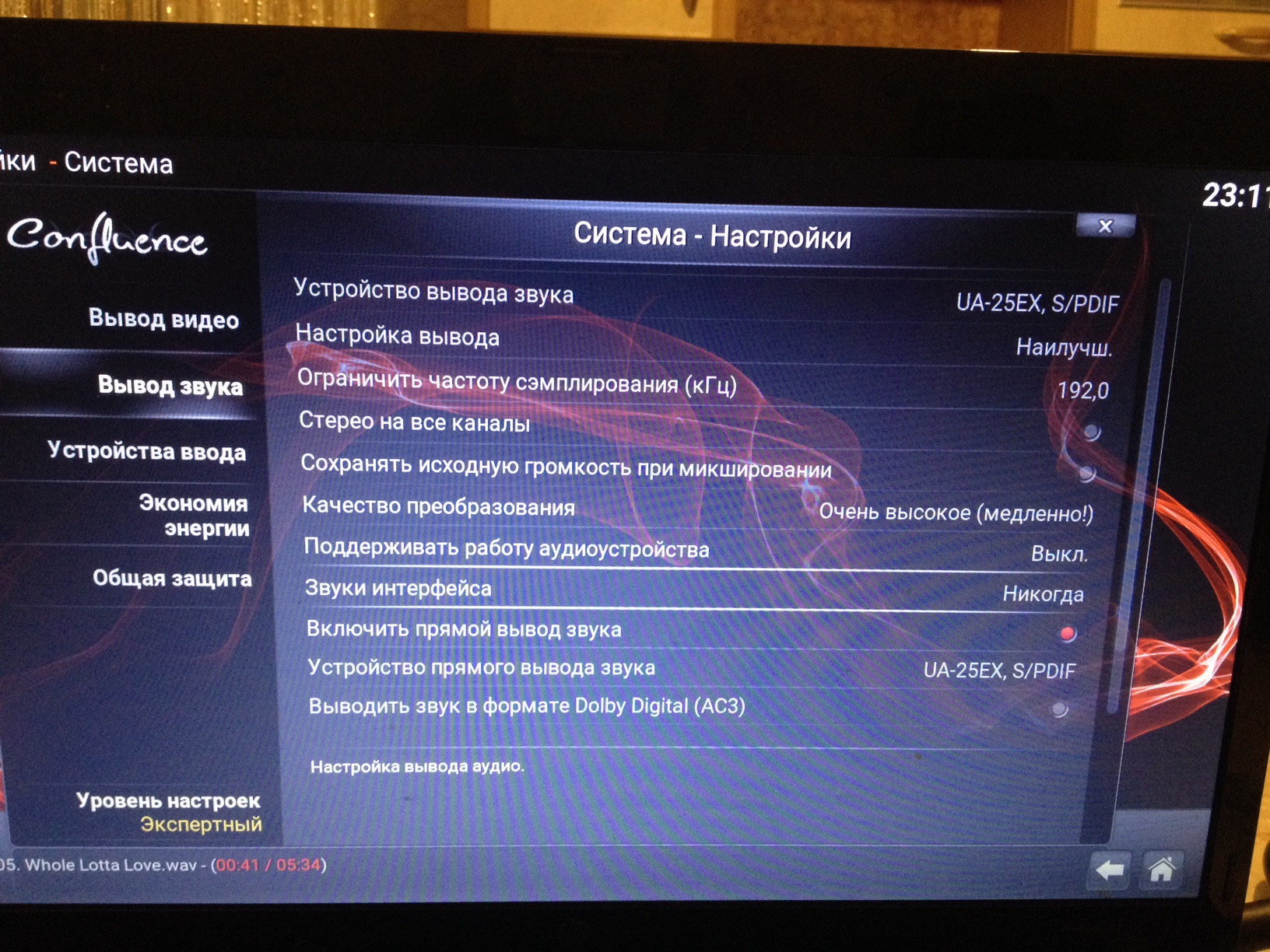

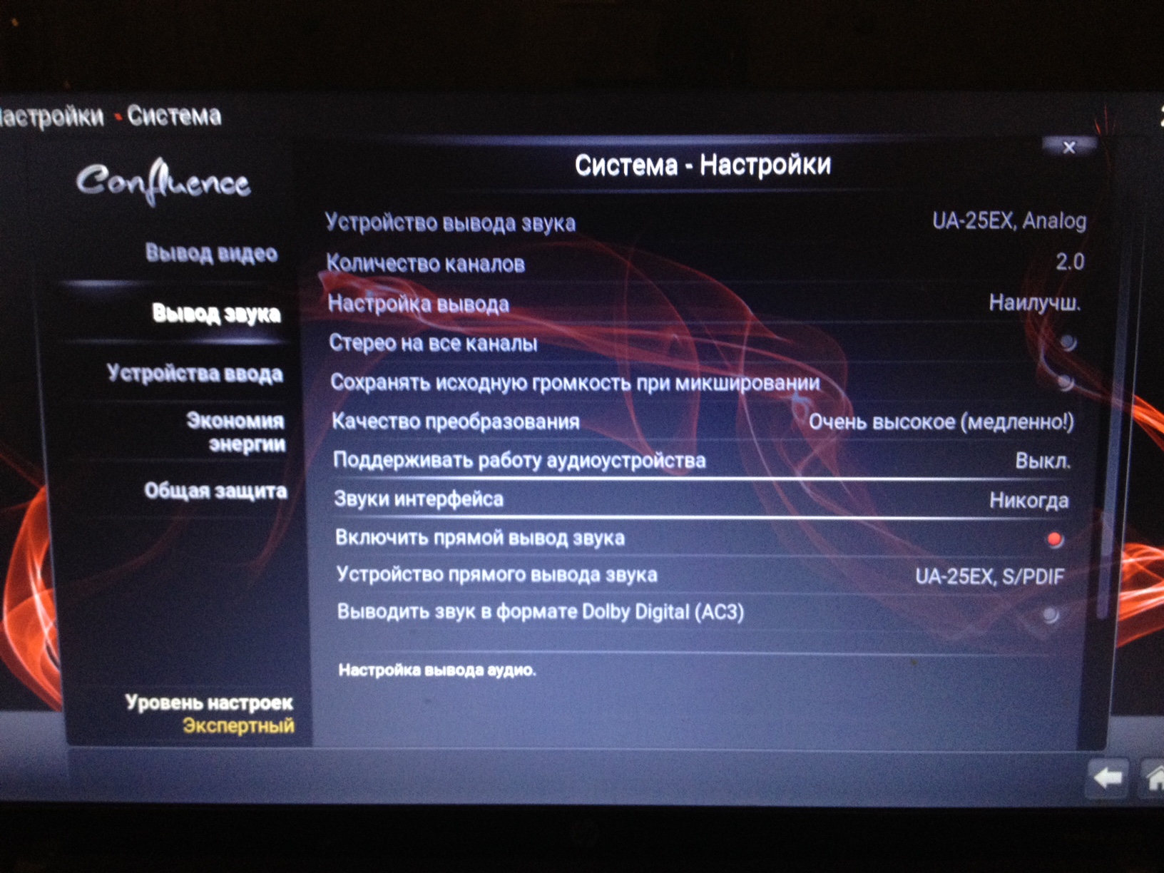

Pashik-K, вы все же скрины настроек KODI приложите, только одного раздела "Система-Система-вывод звука". Не забудьте выставить режим Эксперт.
Прилагаю
Изменено пользователем Pashik-K
Teac nt-503 , режим эксперт; NT-503,S/PDF; Наилучш.; 192,0; NT-503,S/PDF. Всё впорядке.
Прилагаю
Pashik-K,
на втором фото настройки выставлены правильно, у меня точно так же, только устройство вывода, естественно, другое. И при этих настройках плеер ни чего ни куда конвертировать не должен.
Если при этом у вас файлы формата 24-192 ЦАП воспроизводит, чего он делать не должен, то смотрите настройки ЦАП, вот на что влияет переключатель Sample rate select switch (гугл перевод):
