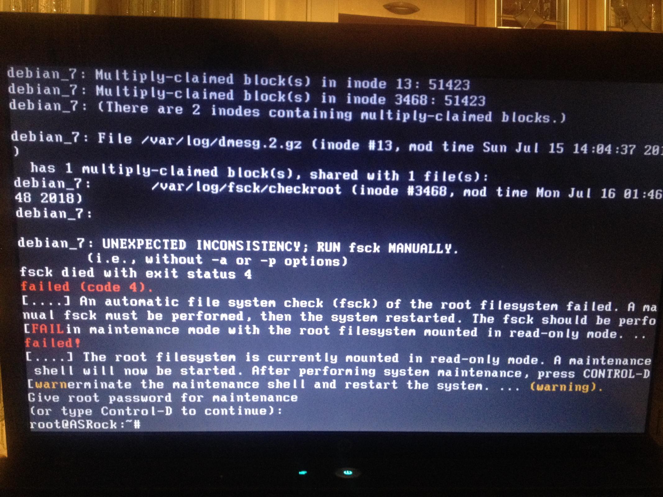

@audioshock, Опять проблемы, ничего не создается и не редактируется, "Read-only file system".
Столько мышиной возни ради простого прослушивания... Это выше моих сил, сдаюсь...
Pashik-K,
если ошибки те же, что я описывал в этом посте, то надо один раз перезагрузить систему принудительно, потом система перезагрузиться еще раз сама, после чего все должно работать.
Если "Read-only file system" не из-за этого, то покажите, что у вас в /etc/fstab.

Ваша сообщение "Read-only file system" у меня, к сожалению, так же повторилось сейчас на рабочем компе. Беда в том, что на "Root filesystem mounted in read-only mode", как написано на вашей картинке нельзя скопировать файл в /root (так настроена система) для его воспроизведения. Можно настроить копировать в RAM, но RAMDISK невозможно создать, т.к. нельзя редактировать fstab, да и это уже будет не авторская сборка. Если есть желание, установите эту сборку с нуля, как рекомендуют на Аудиомаразме, там же и инструкция. Можно конечно попробовать на Debian 9, но это так же не будет "оригиналом", хотя может будет и не хуже оригинала.
